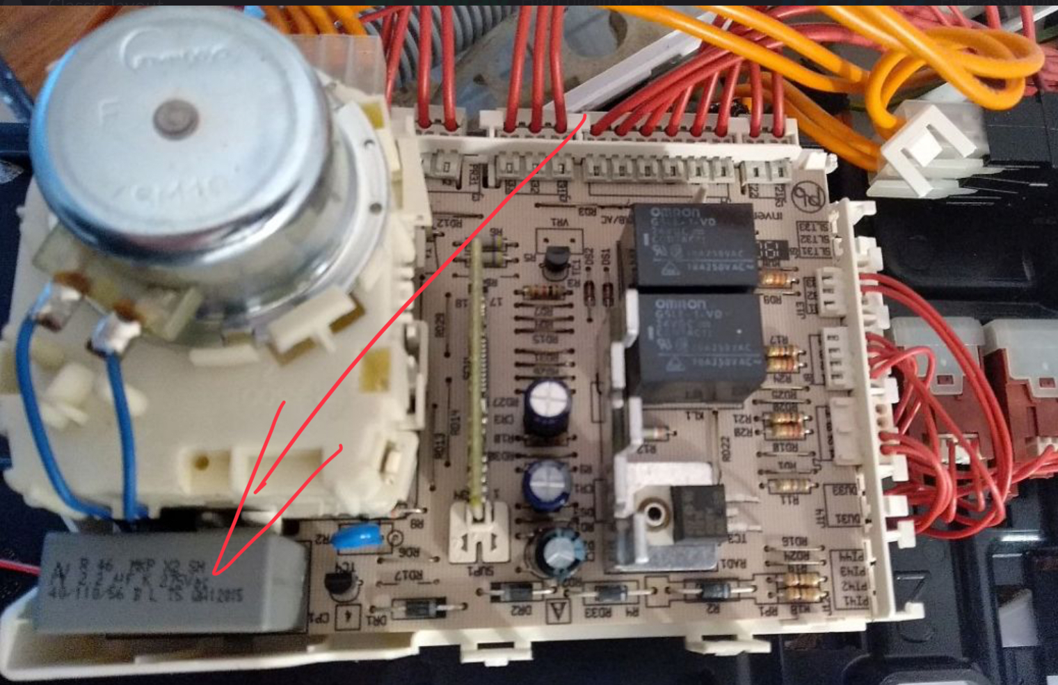

(#) stenglt hozzászólása Jan 22, 2024 /
Szervusztok,
a mellékelt képen látható AWE6515 mosógép a centrifuga fordulat visszajelző LED-jei közül az 1000-t villogtatja az ürítőszivattyú elindul de a gép nem kezdi el a programot nem indul. Mire utal ez a hibaüzenet ?
Ebben a típusban még a szinkronmotoros programkapcsoló van.
A hozzászólás módosítva: Jan 22, 2024

(#) palko0125 válasza stenglt hozzászólására (») Jan 22, 2024 / 3
Én első körben a képen nyíllal jelölt kondit cserélném ki. Azt hiszem 1,5uF, X2 típusú, 275V~, valamint a motor azénkeféit is mindenképp kllene ellenőrizni.
Ha ez után sem megy, akkor megyünk tovább.
Üdv, Palkó.
(#) stenglt válasza palko0125 hozzászólására (») Jan 23, 2024 /
Szervusz,
motort, perifériákat ellenőriztem ok. vezeték szakadást nem találtam, szigetelési ellenállás 1000 V-on rendben. Egy 1000 µF-os kondi púpos volt cseréltem. Az általad említett kondit cserélem és jelentkezem az eredménnyel.
Szia !
A konndi 2,2 uF. Kiforrasztva 2 µF-t mértem rajta, fel "tuningoltam" 2,2-re sajnos a hiba maradt
(#) palko0125 válasza stenglt hozzászólására (») Jan 23, 2024 /
A villogás folyamatos vagy van benne kis szünet?
Hányat villog?
(#) stenglt válasza palko0125 hozzászólására (») Jan 24, 2024 /
Elnézést, későn válaszolok, de nem tudok folyamatosan foglalkozni a géppel.
Folyamatos a villogás, nincs közte szünet. Egy ideig megy az ürítőszivattyú majd leáll és csak az 1000-es fordulat villogása marad. Feltételezem hogy a centri fordulat LED-jeivel adja a hibakódot, ugyanis az NTC csatlakozóját lehúztam akkor két másik LED kezdett el villogni.
(#) palko0125 válasza stenglt hozzászólására (») Jan 24, 2024 /
A hibakód szerint control unit error köszi szépen
A kondi, amit javasoltam, hogy cserélj után egy sima egyenirányítás van és egy zener stabilizál. Ezt a zenert is ellenőrizd. Szokta, hogy bedobja a kulcsot.
(#) uniman válasza stenglt hozzászólására (») Jan 24, 2024 /
F16-os hibakód...de még a bekapcsológombnak is kéne villognia! Azzal mi van?
(#) stenglt válasza palko0125 hozzászólására (») Jan 25, 2024 /
Szia,
2 db zener van egymás mellett, mérve mindkettő jónak tűnik.
(#) stenglt válasza uniman hozzászólására (») Jan 25, 2024 /
Szervusz,
itt csak az 1000-es centri LED villog, start gomb LED kialszik.
