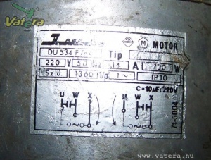

(#) fightboy hozzászólása Márc 2, 2009 /
Hello Mindenkinek!
A következő problémával fordulnék hozzátok: (Nem nagyon értek a villanymotrokhoz).
Van egy régi Hajdú centrifugából kiemelt motor (adatai a csatolt fájlban) rendesen be van kötve(hozzá van a be-kikapcs gomb és egy kondenzátor is gondolom ez tartozékai voltak a centrifugában is mert eléggé gyárinak néz ki). Az lenne a kérdésem, hogy lehet-e a fordulatszámát csökkenteni 1360ról kb 300-200 ra.
Ha igen hogyan?
