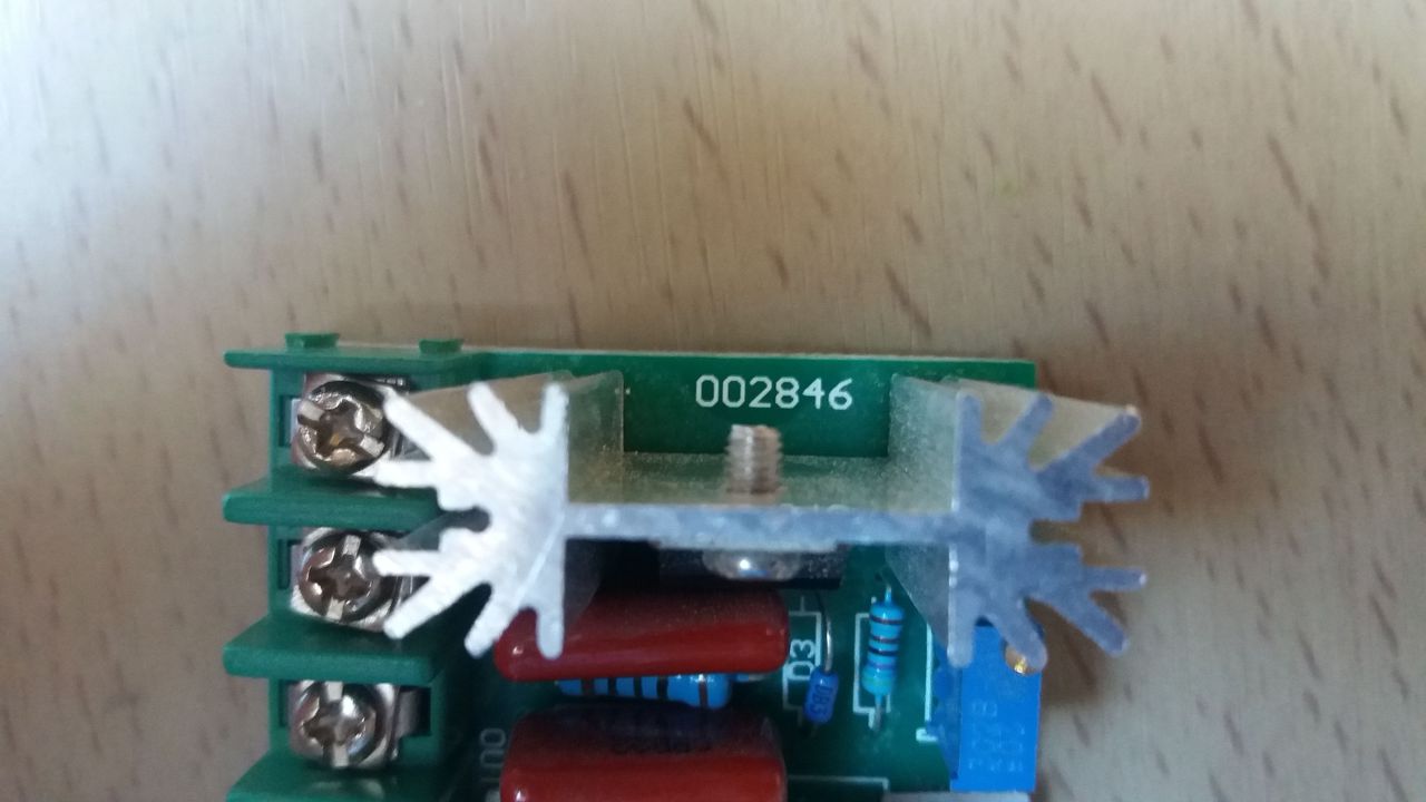

Sziasztok! Segítsèget szeretnèk kèrni, van egy 230 Voltos polírozó gèpem.Szereztem hozzà egy fordulatszàm szabàjzót, működik is vele csak a potmèter nagyon èrzèkeny (egy fél fordulatot fordítva màr szinte àll a motor ès a màsik fèl fordulaton màr nem szabàlyoz).A kérdésem, hogy lehetne pl kisebb vagy nagyobb ellenállású potméterrel finomabban szabályozni a mostanira az van írva B500K, vagy felejtsem el, esetleg màsik szabályzó kellene? Előre is köszönöm tisztelettel Gergő.

Bocsánat, azt nem írtam hogy ez egy szénkefés motor és lehet szabályozni csak nagyon finom mozdulatokkal tekerve a potmétert ezért gondoltam hogy esetleg cserélni lehetne a potmétert.köszönöm.

Valószínűleg segíthet a poticsere, de lehet, hogy egy soros ellenállással ki kell egészítened a jelenlegi potenciométer értékére. Többet akkor lehet mondani, ha a szabályzó áramkört megmutatod, legalább a fényképét. Esetleg a poti bekötését, a körötte lévő részeket visszarajzolhatnád.

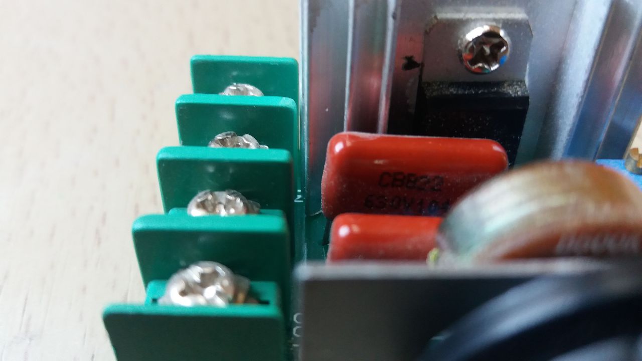

(#) gege001 hozzászólása Szept 8, 2016 /
Itt van pár kép a szabályzóról. A neten azt írják róla, hogy
Bemeneti feszültség: 220V
Maximum teljesítmény: 2000W
Szabályzási tartomány: 50-220V AC
Köszönöm Gergő.
(#) proli007 válasza gege001 hozzászólására (») Szept 8, 2016 /
Ez egy elég egyszerű szabályzó, de 10 perc alatt kiegészítheted azzal a diódahíddal és a két ellenállással, amit belinkeltem. És akkor meglátod, javít-e rajta vagy sem.
(#) Peter65 válasza gege001 hozzászólására (») Szept 9, 2016 /
A panel szélén lévő kék színű sokfordulatú trimmerrel beállíthatod a szabályozási tartományt. A trimmer és a potenciométer párhuzamosan van kötve, ezért ha a trimmerrel beállítható ellenállást csökkented, az hasonló hatású, mintha egy kisebb potenciométert tennél be.
Prolinak abban igaza van, hogy ez egy elég egyszerű szabályzó, de a hiszterézis probléma azt jelentené, hogy kis teljesítményen (pontosabban kis feszültségre) nem tudnál nulláról felszabályozni, hanem előbb "nagyobbra ugrik fel magától", onnan lehet csak visszaszabályozni. Ha ilyen jellegű a probléma, akkor érdemes átalakítani.
