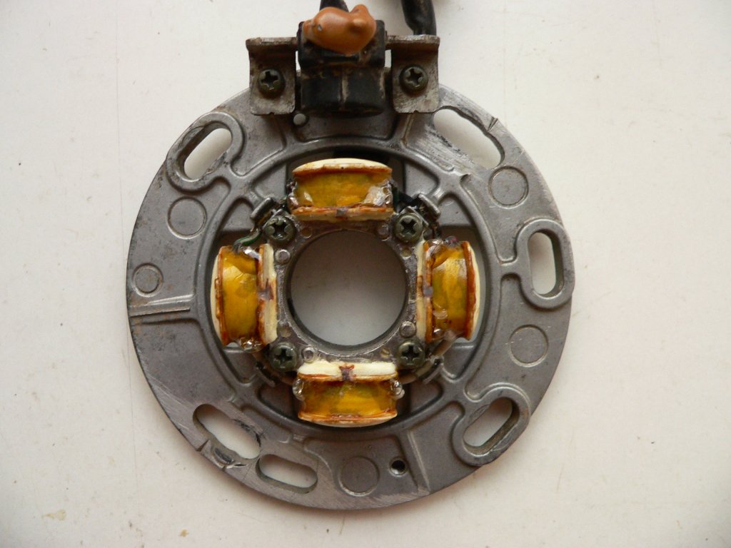

De van még egy jeladó is a mágnes külső palástján kívül. Az 5. tekercset nem értem, hogy mire való.Arra gondoltam. hogy a fordulatszám mérés miatt van. Sajnos ennél jobb képet nem sikerült készíteni. Idézet: „Sajnos ennél jobb képet nem sikerült készíteni.” Ezt azért nehéz alulmúlni, mert nem is látom...
Az 1,2,3 tekercs sorba van kötve,berugáskor ezen mérhető max.20V váltófeszültség.Ez elég lehet?
Újra megmérve a ohmos ellenállásukat,hát van köztük különbség:190,205,210 ohm. Az 5. tekercs 60ohmos.

Az ötödikként aposztrofált tekercs a jeladó! A tekercsek lehetnek menetzárlatosak,legalábbis amelyeket én javítottam azoknak az volt a gondjuk. Három tekercs van sorbakötve, a negyedik az elektronika részére biztosítja a tápfeszültséget. A jeladó ellenállása mekkora?

A motor egy rokonomé és a tekercs ellenállásokra nem jól emlékeztem:3:395ohm,1:405ohm,2:410ohm. A jeladóét csak délben tudják megmérni,majd írok.Köszönöm a segítséget.

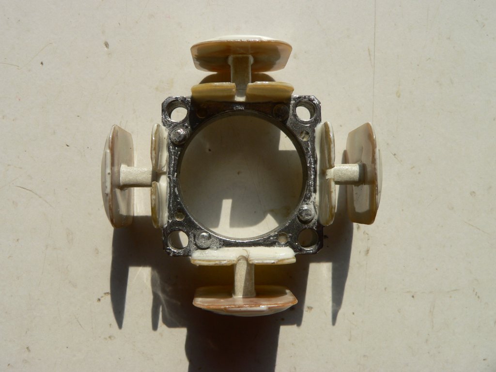

A három tekercs 0.09mm huzallal van tekerve, és szétbonthatatlan az impregnálás miatt. Általában a műanyag csévék sem ússzák meg a szétszedést, úgyhogy újra kell gyártani a csévetesteket is...
Nagyon oda kell figyelni a menetirányokra, és nagyon ajánlatos az eredeti huzalkivezetéseket beazonosítani, leírni, mert nem mindegy a három tekercs összekötése. Az egyik legnehezebben javítható gyújtástekercs. Mindenesetre addig nem kell szétverni míg nincs bizonyosság az elektronika működőképességét illetőleg, amit a jeladó szakadása is meghíúsíthat. Sokszor írtam már, a gerjesztőtekercsek feszültségét oszcilloszkóppal kell mérni, a multiméter becsap. Ha szkóppal rúgásra legalább 150V feszültség ébred, és mégsincs szikra, valamint jó a jeladó is, akkor kell gondolni az elektronika hibájára. Találkoztam éppen ilyen esettel, sőt ugyanilyen motorral, ahol az elektronika sokpólusú csatlakozása volt kontakthibás dacára a vízmentes kivitelnek... Szóval legelőször alaposan át kell ellenőrizni, kontakttisztítóval befújni, és többször széthúzni, összedugni.

Találtam képeket, szóval én így csináltam anno a javítását ezeknek az YZ-k nek:
Értem köszönöm.Az 5. tekercs mérete ugyanolyan mint az 1,2,3 tekercs.De az ellenállása csak hetede.Az nem szokott leégni?A 4. tekercs a jeladó vagy az 5.?
Az 5. tekercs egyik kivezetése a testen van.
Nincs ötödik tekercs!!! De van egy jeladó, ami kívülről helyezkedik el, (ezt ha tetszik elnevezheted ötödiknek), de ez nem szól bele a gerjesztett feszültségbe, sem pedig az elektronika tápfeszültségébe!
A vastagabb huzalból tekert kisebb menetszámú tekercs nem szokott meghibásodni, én pusztán azért bontom le azt is, hogy a későbbi impregnálás folyamán ne sérüljön meg, mert a szárítás 130°C történik.
