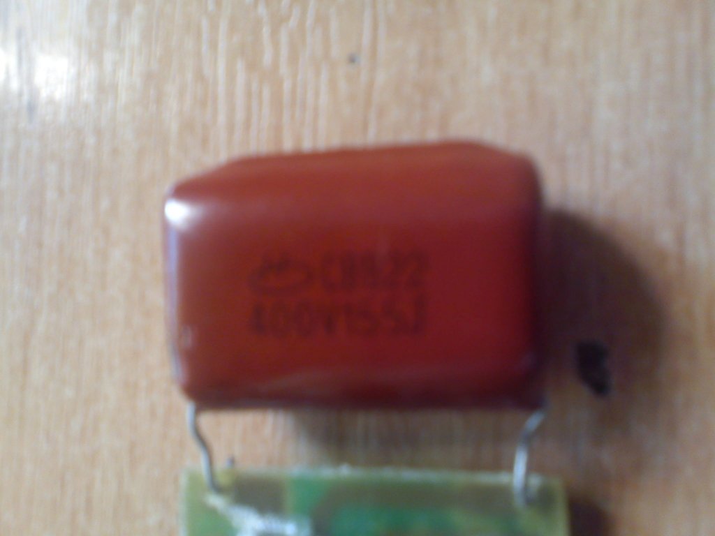

Sziasztok! Kínai cdi. Ez van ráírva. CBB22 400v155j. Hogyan tudom kimérni hogy jó e? Köszönöm.
100ft
Cseréld ki az a biztos. Lehet hogy csak pl. 200v -körül út át. A tirisztort már nézted?

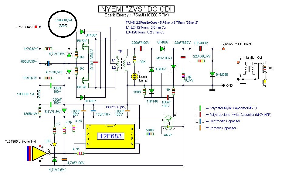

Már írtam itt a fórumban, hogy megépítettem a nyemi által közzétett pices dc cdi-t. Olyan gondom volt vele eleinte, hogy az a 330uH-is tekercs, ami az inverter részben van, folyton leégett, vagy a hozzá vezető vezetősáv égett el.... Semmi más alkatrész nem sérült, azt újra tekertem, és ment tovább. Ez a hiba kb. 5-8perc menet közbeni használat után jött elő. Majd köbzoli tanácsára, a hall tápágába tettem egy 2uF, és egy 22nF-os fólia kondenzátort szűrési céllal, ezután már használható lett a cdi, nem égett le a tekercs, mentem is vele szépen. Ma megint előjött a hiba, de már csak 20-25 perc után. Fogalmam sincsen mi okozza ezt, esetleg valami gerjedés? De a két kis fólia kondi tuti javított valamit, mert a hiba már nem rendszeres, csak alkalmanként jön elő. Van valakinek ötlete, hogy hogyan tudnám véglegesen megszüntetni? A leégett tekercsről is teszek fel képet, a huzal rajta 0,5mm-es. És még a felső lábánál lévő forrasztás is elenged, úgyhogy nem kis hőmérséklet lehet ott... Köszönöm a választ!

Valahol írta Nyemi, hogy játszani kell a rezgőköri kondi/tekercs párossal, hogy a legkevesebb áramot vegye fel. Nálam 270nF és 220uH lett a végleges, egész napos móka volt, mert nekem arra is figyelni kellett, hogy 6V-ról be tudjon indulni a rezgés. Motorban én még nem próbáltam ki, de ment már fél napot tesztpadon. Nincs melegedés, egyedül a feteket hűtöm, igaz nálam azok pindurka D2PAK tokosak.
Nekem az alap áramfelvétel 150mA, maximális fordulaton meg 1,5A, ami egyáltalán nem sok. Nem ott van a baj, valami más van, de nem tudom mi:S
Van vékonyka rézlemezem, akkor azzal teszek rá egy kört, és utána letestelem, hátha....
Nah megpróbáltam, a nagyfesz trafóra csináltam rézlemezből egy dobozt, azt testre kötöttem, de így is hamar füstbement a tekercs, forrasztás leolvadt, vége...:S
Fogalmam nincsen mi a hézag. Mikor tápról próbálom, semmi baja, áramfelvétel normális. Menet közben sosem dadog be, egészen addig még a forrasztás tönkre nem megy, utána leáll. Újra tekerem a tekercset, beforrasztom, és megyek tovább.

Tudom, a nagyfesz trafóra tettem a dobozkát a tetejére, lefedi az egészet, mint egy árnyékolás. Azért kérdezem, hogy nem ugyanaz, ha egy dobozt teszek rá, mintha magára a tekercsekre tenném? A tekercsekre gondolom úgy gondolod tenni, mint a számítógép tápok trafóiban van!
Nah de mi a különbség a között ha rátekerem a tekercsre, meg a között, hogy egy dobozt csinálok rá? Mert a tekercsre rátekerést már nem tudom megoldani, mivel össze van gyantázva a trafó!
Nah, hát nekem így van, a réz körülfogja az egész trafót, csak nem követi az alakját a trafónak, hanem sima négyzet alakú kis dobozka van rá csinálva, és az van testre kötve...
Nah hát én nem tudom, de akkor meg majd kipróbálom úgy, hogy csak egy szalagot vágok a rézből, és azt rátekerem így a vas külsejére, mint a rajzon. De akkor baj ha felülről nem lesz rajta réz? Vagy az nem is kell?
Hátha nyeminek is volt már ilyen, és tudja a pontos megoldást... Annyi van még, hogy a picnek a programozó lábait kivezettem egy 10cm-es buszkábellel a doboz külsejére, így kívülről át lehet programozni. Csak nem az zavarja az áramkört!?
Na ma kicsit alkottam még a gyújtáson. Rátettem szorosan a nagyfeszültségű trafóra azt a rézlemezt, majd lekötöttem testre, ahogy mondtad. Tettem két hűtőzászlót a két fetre szigetelve, hagy legyen jobb hűtése. Beindítottam a motort, vagy 5-10 percet járt egy helyben, így nem volt baja, holnap megyek vele pár kört, kíváncsi leszek meddig fogja bírni. Csak az zavar, hogyha most ki is bírja, honnan tudom, hogy nem fog előjönni újra a hiba, mondjuk mikor messze leszek itthonról. Elég kellemetlen tolni...
![]() Első próbára beraktam egy olyan tekercset a helyett amit te küldtél, amit egy tápból bontottam, és ha labortápra kötöttem, akkor szépen ment a kapcsolás, gyujtótrafó nélkül az áramfelvétele 100mA volt ugyanúgy, mint a te tekercseddel, de amikor rátettem a motorra, és beindítottam a motort, úgy megmelegedett a tekercs két perc alatt, hogy a műanyag dobozt is megolvasztotta. Ekkor a fetek is szépen melegedtek, úgyhogy elég nagy szerepe van annak a tekercsnek ezek szerint. És most amint írtam is, a te tekercsed van benne, holnap menetpróba.
