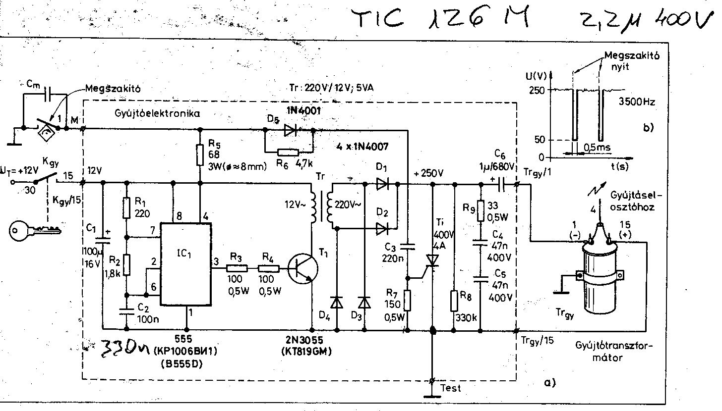

Szeretném ezt az elektronikus gyújtást megépíteni a 120-as Skodánkba. Volna vele kapcsolatban pár kérdésem:
1. Megépítette már ezt valaki, valakinek esetleg tapasztala?
2. A Skodákban alaból a gyújtótrafó primerére 12V van kapcsolgatva. De ez a kapcsolás 230V-ot fog kapcsolgatni a gyújtótrafóra. így akkor erősebb szikra lesz? És nem kell tenni a motorba erősebb gyertyákat, mivel erősebb lesz a szikra???
3. És aki ért a gyújtórendszerhez, a tudja, hogy a slusszkulcs elfordításával kapcsoljuk a 12V-ot a gyújtó primerére, a megszakító pedig a primerre kötött testet szaggatja/kapcsolgatja. De ahogy elnézem ezt a rajzot, itt a test van állandóan rákötve a primerre, és a kapcsolás pedig a 230V-ot kapcsolgatja primerre. De nincsenek véletlenül a lábak felcserélve???? A kapcsolás szerint a gyújtó primerének a pozitív kivezetése van leföldelve, és a negatív felére kapcsolgatja a +230V-ot. Nem baj ez? És nem baj az, hogy a gyújtó primere 230V-ot kap, és nem 12V-ot???
És C6 helyére megfelel 1µF-os 400V-os NEM Elko kondi??? Mert 680V-osat nem tudok szerezni. És C2 helyére akkor most 100nF-os kondit tegyek, vagy 330nF-osat?
Előre is köszi a válaszokat

(#) mex válasza m.joco hozzászólására (») Szept 25, 2007 /
Az 1µF értékű gyújtókondi mindenképp fóliakondi kell,legyen. Elkó ide nem jó. Wima gyártmányú impulzustűrő kondit érdemes használni. A 100nF-330nF értéket ki kell kisérletezni. Az astabil frekijét állitod vele. Kisebb érték nagyobb freki-több töltőimpulzus adott idő alatt,ez előnyös,de kérdés birja -e a hálózati üzemre készült trafó. Túlmelegedhet...

(#) Krisz03 válasza m.joco hozzászólására (») Szept 25, 2007 /
A rajz az én képtáramból van.
Megépítettem, és már vagy 3 éve teszi a dolgát a Simsonomban.
Igen, a gyújtótrafót tényleg fordítva kell bekötni. A hálózati trafóra pedig alergiás egy kicsit a kapcsolás, mert a legelső amit próbáltam, az rendesen működött a Zsiguli gyújtótrafóval, viszont amit nemrég rendelésre csináltam, az elég gyenge szikrát adott vele, sőt be sem indul a moci. Nem teljesen a gyújtással volt a gond, mert eredeti Simson trafóval tökéletesen működött.
Az 1µF-os kondiból nem tudom elég lesz-e a 400V-os, mert a trafó utáni egyenirányításnál én 330V-ot mérek. Inkább csináld úgy, mint én: két db 2.2µF/400V sorbakötve.
C2 kísérletezés útján lett nekem 330nF. Mégpedig azért, mert 100nF-dal alig bírt 4000RPM-ig kipörögni a motor. 330nF-dal viszont 10eRPM is megvolt.
Sok sikert a megépítéséhez! Én tényleg csak ajánlani tudom. :yes:

(#) m.joco válasza Krisz03 hozzászólására (») Szept 25, 2007 /
Kössz hogy válaszoltál, jobb ember nem is írhatott volna
De még szeretnék kérdezni valamit. A melegedő alkatrészeket gondolom jól el kell szigetelni, mert pl. hidegben vízpára csapódik ki rajtuk, és zárlatot okozhat. Neked erről mi a véleményed? Szóval nem veszélyes a tranyót úgy felszerelni, mint ahogy a képeken van(a doboz tetejére)???
Télen-nyáron, fagyban-esőben (de tényleg!) használom a motort és ilyen jellegű problémám nem volt. Mindösszesen csak az egyenirányító diódákkal gyűlt meg a bajom (valami by... akármi típust használtam akkor, de már kicseréltem 1N4007-re), mert ugyan mérésre jó volt az (diódavizsgáló állásban), viszont a 2xxVAC-ból csak 30VDC lett.
A doboz nálam a motorban egyébként a légszűrő ház melleti részen foglal helyet (tulajdonképpen még itt is a beáramló levegő utjában van, de ez nem sok vizet zavar), a deklin sincs tömítés, szóval akár érhetné is víz vagy pára, de tényleg nem volt ezzel még gondom.
Mellesleg amit rendelésre csináltam elektronikát, ott már az a tranyó is bekerült a többi alkatrész mellé, mivel még hűtőborda sem kell rá, hisz csak 300mA folyik rajta.

(#) mex válasza m.joco hozzászólására (») Szept 26, 2007 /
Néhány gondolat a gyújtással kapcsolatban: Legnagyobb előnye a megszakitó tehermentesitése,jelen esetben csak 0,2A folyik keresztül a pogácsákon,igy megnöveli az élettartamot. Viszont vigyázni kell a vezérlőbütyök kenésével,mert a kenőanyag az érintkezők közé kerülve kontakthibát okozhat. Az eredeti áram mellett ez nem fordult elő,mert a keletkező iv leégette az odakerült anyagot. A szikrateljesitmény gyakorlatilag ugyanaz mint a hagyományos gyújtásnál,de a szikra begyújtása jóval gyorsabb,intenzivebb,de rövidebb időtartalmú. Ezt a tulajdonságát nem igazán tudod kihasználni a skodában.

(#) m.joco hozzászólása Szept 27, 2007 /
És még azt szeretném kérdezni, hogy a TIC126M tirisztort a kapcsolásban lehetne helyettesíteni BT151 800R tipusú tirisztorral, mert az van itthon. Vagy akkor változtatni kéne valamit az áramkörön? Mert ha igen, akkor inkább veszek TIC-et.
És szeretnék tenni olvadóbiztosítékot a kapcsolásba. Ott ahol a +12V megy a kapcsolásra, oda bele lehetne kötni(szóval úgy, hogy a biztin keresztül mennyen a 12V a kapcsolásra)? És kb mekkorát használjak? 1A-es megfelelne és gyors leoldású????
És a tirisztor nagyon melegszik, vagy elég neki csak egy kicsi hűtőborda?
És a 1N4001 dióda helyett lehet használni 1N4007-es diódát?
Üdv és köszi

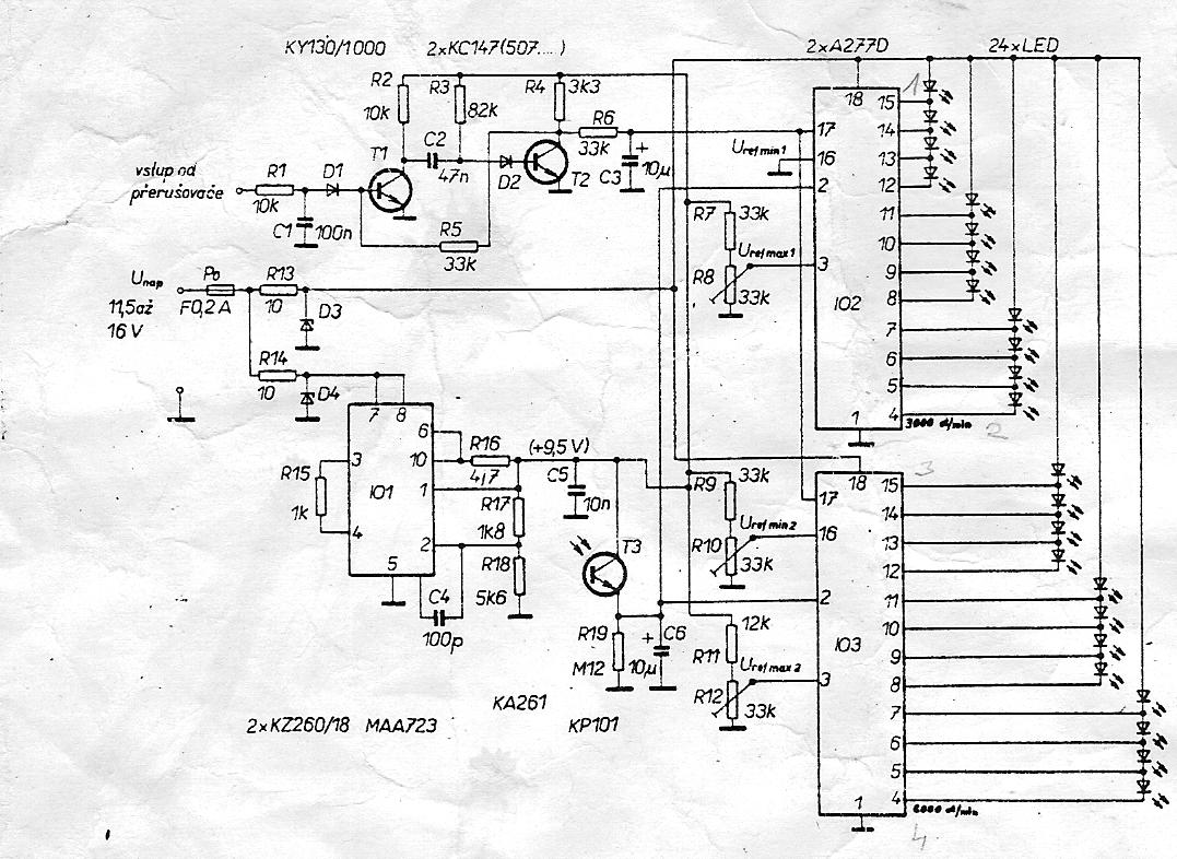

A kocsiban van egy LED-es fordulatszámmérő(kapcsrajz belinkelve). A kapcsolásnak az R1 ellenállása megy a gyújtáselosztóra. Nem fog elromlani ez a fordszámmérő a 230-tól? Mondjuk az R1 elég nagy...Szerintetek???
