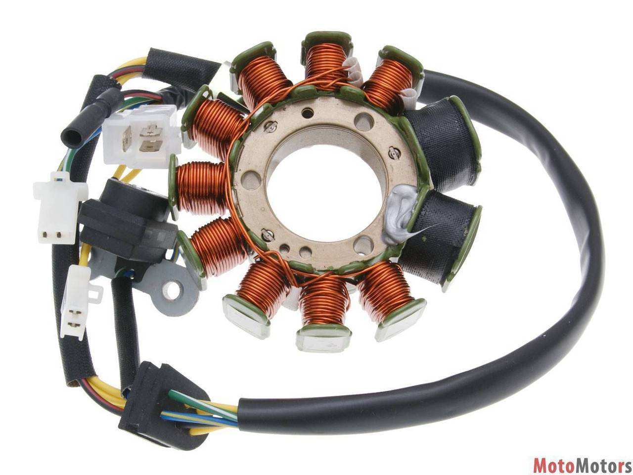

üdv. Ezzel a gyújtás alaplappal kapcsolatba szeretnék segítséget kérni. elég régóta túrom a nettet. Honda space 125. Hol kapható olcsón, vagy valaki aki megtekercselné. Segítségeteket előre is köszönöm. hzsiga.
(#) hzsiga hozzászólása Dec 13, 2017 /

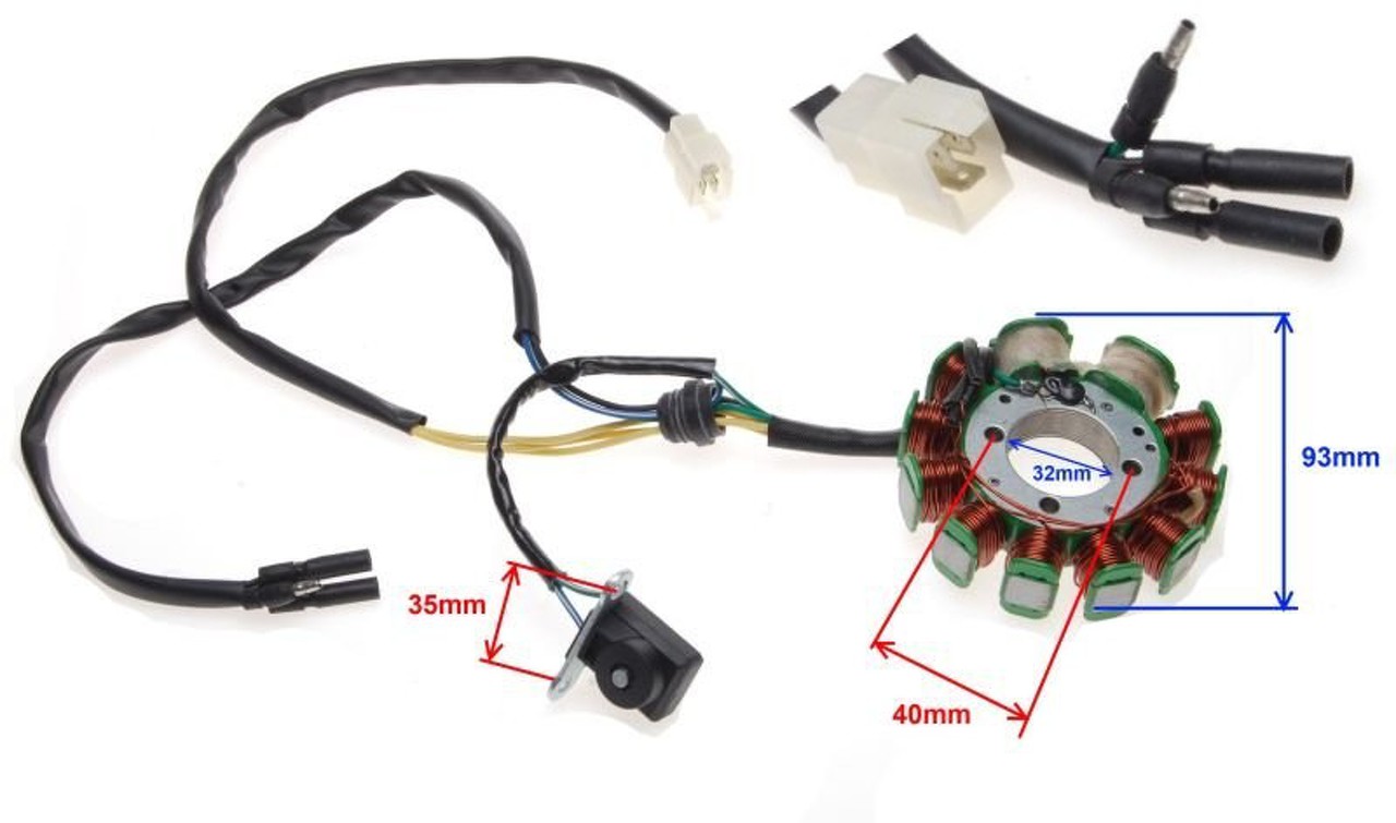

Üdv. A képen látható tekercs nagyon hasonlít szerintem. Kinek mi a véleménye? A motomotorsnál találtam. A gyári méretek: állórész külső átmérő=93 mm belső átmérő=35 mm tekercs magassága= 35,5 mm.

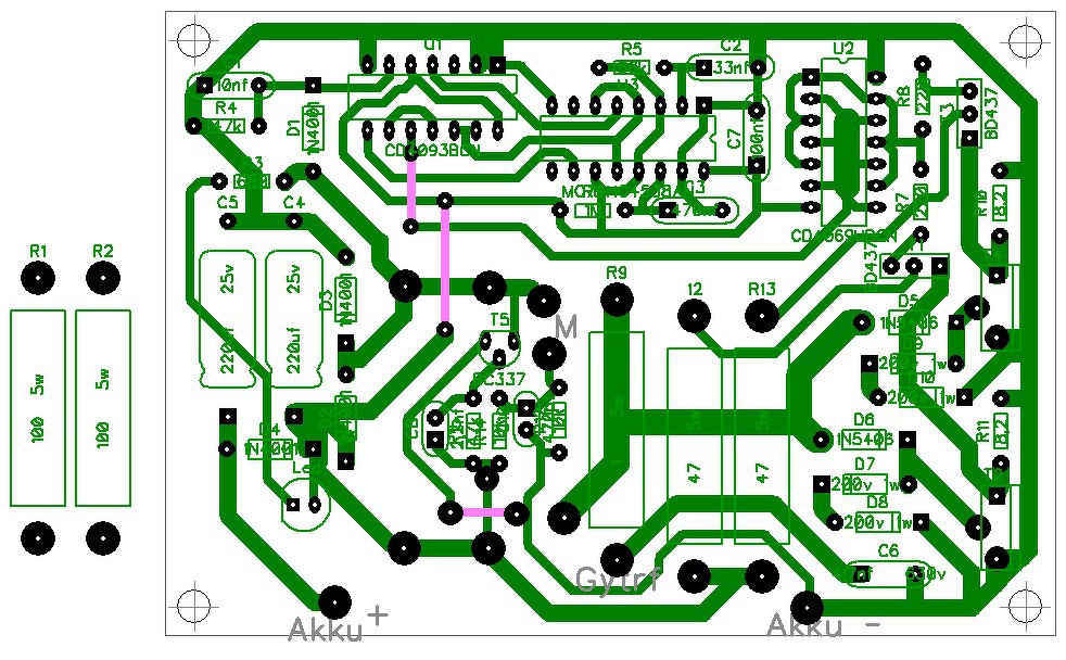

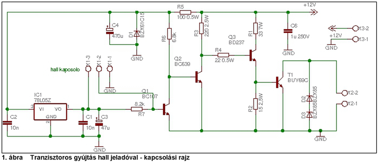

Erre a gyújtásra szeretnék beépíteni egy védelmi funkciót, ami azt a célt szolgálná, hogy álló motornál, ha rá van adva a gyújtás 2-3s után leveszi a feszültséget a gyújtó tarfóról, így megvédve a tarnzisztort, a gyújtótrafót és az aksit. Ezt ugye úgy tudom elérni, hogy ha a BUY69 tranzisztort lezárom, viszont ezt úgy kellene valahogy elérni, hogy közben az áramkör megszakítása miatt szikra ne keletkezzen, erre valaki tud nekem valami ötlettel szolgálni?
(#) dB_Thunder válasza Vacok hozzászólására (») Jan 23, 2018 /
Lassan kel lezárni! Ami viszont veszélyes a tranyóra ami kapcsolásra van méretezve.
De ha lesz 1 szikra mi lesz?
Elmondom! Egy pöffenés! Meg kicsit megmozdul a gép ha sebességbe marad, mintha valaki picit meglökné. De nagyon kicsi a valószínűsége, hogy pont lezárt szelepekkel, feltöltött, komprimált hengerrel áll meg a motor!
Karbis A Corsába csináltam pont olyan gyújtást amit te szeretnél! Onnan a tapasztalat.
Ha CDI gyújtást csinálsz az egész marhaságot megúszod, nem mellesleg jobb is, szinte minden szempontból!

(#) Vacok válasza dB_Thunder hozzászólására (») Jan 23, 2018 /
A gyújtás egy ETZ250-es motorra kell, nincs rajta gerjesztő tekercs, így a CDI kilőve. A gyújtást processzorral vezérelném, és a pöffenéssel az a gond, hogy a gyújtást "alvó" állapotból a jeladó jele hozná ki, viszont ha az "alvó" állapotba kerülés miatt a motor megmozdul azonnal újra aktiválódik a gyújtás és áram alatt lesz minden.
Bár mondjuk most világosodtam meg, hogy nem feltétlenül kell a jeladó első jelére újra aktiválni a gyújtást, lehet ezt a második vagy harmadik jelre is.
Van DC-CDI is, kicsit bonyibb..
Minek altatni a procit? Az a kb 5mA az nem sokat oszt ha minden más le van kapcsolva.

(#) Vacok válasza Vacok hozzászólására (») Feb 13, 2018 /
Az előző hozzászólásomban lévő tranzisztoros gyújtás megtervezése közben vétettem egy hibát. A Q2, Q3 között lévő R4 22 ohmos ellenállás kimaradt és a Q3 bázisa direktben van öszekötve a Q2 kollektorával. Ez mennyire nagy probléma? Próbáljam valahogy a nyákra sufni tunning megoldással rásűríteni azt az ellenállás?
(#) dB_Thunder válasza Vacok hozzászólására (») Feb 13, 2018 /
Nem létfontosságú! Hagyd a francba!
(#) Vacok válasza dB_Thunder hozzászólására (») Feb 14, 2018 /
Én is erre az elhatározásra jutottam, köszi a megerősítést.
