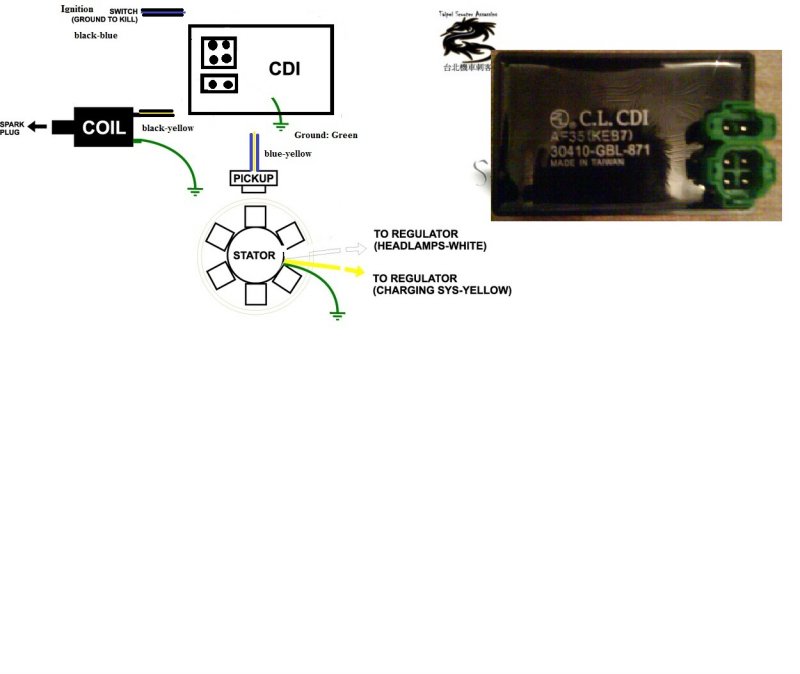

Van a fórumozók közül valakinek Kymco Cobra kétütemű robogója? Nagyban megkönnyítené a dolgomat, ha valaki Cobra tulajdonos tudna csinálni képet a CDI-ről és a csatlakozóiról, vagy leírni a CDI csatlakozóinak kábelkiosztását. A gyújtás vezérlő ( AF35 (KEB7), 30410) típusú. Kérdés a csatlakozók érintkezőinek "(2 tüskés+4 tüskés)" mely kábelek felelnek meg. Sajnos úgy kaptam, hogy szét volt barmolva, ja és a vezérlő hiányzott, s szerencsére sikerült vennem egy a motorhoz való CDI-t. Már csak egy megoldatlan problémám van a meglévő négy kábel csatlakoztatása. Persze a fent említett Kymco CDI érintkezőinek kiosztására vonatkozó infót sehol nem találok. Bocs az esetleges nem túl szakmai kifejezésekért.
Valaki tudna segíteni?

(#) Sly hozzászólása Márc 7, 2011 /
Sziasztok.Nekem egy keeway hurricane-om van és már 2 hete szenvedek vele hogy építsek rá egy működő gyújtásrendszert de eddig csak odáig jutottam hogy szikra van de nem akar berobbanni az üzemanyag.Induktív jeladós a cdi(ami elszállt benne ezért kell egy másik.)Amúgy valami pic-es vezérlésű volt a cdi-je annyit sikerült kiderítenem a szétfaricskált és melegített gyantával beöntött egységből.A gerjesztőtekercse mintha szakadt lenne de ad feszültséget csak azzal nem akar menni a gyújtás úgyhogy most egy 12 voltos transzformátor van beletéve 'fordítva' a töltőtekercsre kötve és az szolgáltatja a 220 voltos gerjesztő feszültéget.Az induktív jeladója 300ohm körül van.A mellékelt kapcsolást építettem meg de nem tudom hogy hol lehetne rajta szabályozni a gyújtás időzítést?Vagy más lehet a gond?(BT137-es tirisztor van benne)Aki tud kérem segítsen.Előre is köszi

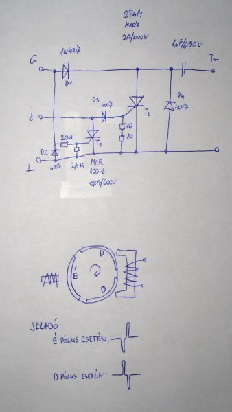

(#) chiefyeager hozzászólása Márc 15, 2011 /
Szeretném kérni a segítségeteket. Pitbike gyújtásról lenne szó, annak is a gyári (már korábban szóvá tett) kapcsolásáról. Az a gondunk vele, hogy sorra mennek tönkre. Egyszer csak fogja magát a motor, és dadog, nem forog ki, leáll. Utána hol van szikra hol nincs.
Gyárilag a kapcsolás elég ötletes, viszont van benne egy gyenge pont, ami szerintem meghibásodáshoz vezethet. Nevezetesen az az ellenállásos feszültség osztó, ami a kis tirisztort vezérli. Úgy gondolom, hogy ott a Gate-et jobban meg kellene védeni egy ellenállás osztónál...
Szeretném kikérni a véleményeteket, hogy hogyen tudnám megfogni a feszültséget ott, anélkül, hogy fűtőtestet csinálok az elektronikából. Arra gondoltam, hogy a 3 diódáról veszem le a tiltó jelet.
Ez vajon járható út?
(#) mex válasza chiefyeager hozzászólására (») Márc 15, 2011 /
Elég lenne a gate-re még egy soros ellenállást kötni, hogy ne alakuljon ki akkora áram, ami már veszélyes a gate-re nézve.
(#) chiefyeager válasza mex hozzászólására (») Márc 15, 2011 /
Az nem gáz, hogy a feszültség jóval a megengedett fölé megy?
Ha 300V van a gerjesztőn, akkor ezekkel az értékekkel 30V fölé megy a Gate feszültség.
Mekkora ellenállásra gondolsz? (Egyébként a gyári javíthatatlan, mert be van öntve, és nagyobb munka lefejteni, int egy újat összerakni normális cuccokból...)
Úgy kellene a feszültségosztót méretezni, hogy az alsó tagon 300V esetén se essen több mint 2 V. A felső tagját pedig akkorára kell választani, ami 300V esetén sem enged ~10mA-nál többet a tirisztor gate-ra. Ezt még simán elviseli a tirisztor. A felső tagot érdemes kettő egyforma értékű ellenállás sorbakötésével kialakítani, mert így feleződik a feszültségterhelésük, nem ütnek át.
(#) mex hozzászólása Márc 15, 2011 /
„Úgy kellene a feszültségosztót méretezni, hogy az alsó tagon 300V esetén se essen több mint 2 V.”
Csak sikerült elírni...
Szóval az alsó tagon 300V esetén se essen több 10V-nál.
De a rajzod is működőképes, pláne, ha az alsó taggal párhuzamosan kötöd, mert a tirisztor gate nem fog "lebegni", és nem okoz téves gyújtásokat.
(#) nyemi hozzászólása Márc 15, 2011 /
Sziasztok . Elnézést de én nem értem mire jó ez a három pólusú lendkerék. Szerintem a belső feszültség miatt nem sok üzem órát jósolok neki. Amúgy erről van szó? Lásd kép.
(#) chiefyeager válasza nyemi hozzászólására (») Márc 15, 2011 /
Szia Nyemi,
Igen erről lenne szó, Yeti mondta, hogy már nálad van.
1 északi, 2 déli pólus van rajta. Elvileg a gerjesztőn 120fokig +, 120fokig -, és 120fokig semmi feszkó nincs, ahogy Mex írta anno (a sorrendre nem esküszöm meg).
A jeladót mindegy milyen irányba szereled föl, ha az északi pólus halad el előtte, akkor negatív félhullámmal kezd, ha a déli, akkor pozitívval. A gejesztőt nem tudom.
A forgásirány is stimmel, ahogy a kezedben van, úgy kell feltenni. Így azt éred el, mintha a gyári balos felszerelést tengelyirányban "áttoltad" volna a forgattyúsházon jobbra.
Amit látsz fentebb az a gyári elektronika, szerintem az a feszosztós rész a gyengéje. Azt kellene valahogy kiváltani. Kivitelre a leggagyibb kínai vacak 4001-es diódákkal, és valami csúcsminőségű kondival...
A feszosztón én is agyaltam, de félek, hogy kis fordulaton kevés lenne a feszültség a tirisztornak. Mondjuk ez a diódáknál is fennáll...
Mondjuk jogos az észrevétel, a diódákra kellene egy ellenállat valóban... 1K gondolom megfelel.
A korrekt méretezéshez tudni kellene, hogy indítási fordulatnál mekkora feszültséget ad le a gerjesztőtekercs. Ha ez megvan, akkor lehet számolni a tényleges értékeket. Hasraütve: legyen 50V a gerjesztőtekercs induló feszültsége (a kondit már egy főtengelyfordulat erejéig töltötte). 0.5mA minimális gyújtóárammal számolva, a felső tagra kijön ~100k
Az alsó tagra tegyünk 3.3k értéket, ezen ~1.6V esik. Ha a három diódát nyitóirányba párhuzamosítod az alsó taggal, akkor nagyobb feszültségeknél megfogja a gate feszültséget, így biztonságos tartományban marad.
300V-nál még mindig csak ~ 3mA a gateáram, ez teljesen biztonságos.
Ha megnézed a képeimet, akkor láthatod, hogy ha az eredeti (piros alaplapos) felfogatással fogod a jeladót, és "áttolod" tengelyirányban a forgattyús házon, akkor megkapod, ahogy az átalakított alaplapon van a jeladó.
De próbáltam a lendkerékkel (paraszt módszer: kézben fog jeladó, és a lendkerék megfelelő pólusát húzogattam előtte), mindegy, hogy milyen irányba áll az "L" alak szára, ugyan olyan irányú lesz a feszültséged. Ha polaritást akarsz váltani, akkor a gejesztőt kell átforgatni, de ahhoz meg le kell szedni a tekercset a magról (gondolom látod mennyire stabilan van az ott... ).
Egyébként meg szerintem tök mindegy, hogy az impulzus mivel kezdődik, úgyis csak akkor engedi az elektronika, ha nincs töltés a kondin. Max az időpont lesz arrébb (meg gondolom ha később sütjük ki a kondit, akkor max. egy picit kevesebb lesz benne a kraft, merthogy kisül), ki kell strobizni, és oda állítani. Max kipróbálni, hogy hol az optimális, de szerintem azt nem fogod megérezni...
Értelek.
Gondolom itt az a majd 1W-nyi disszipáció nem okoz gondot. (Ha folyamatosan 300V lenne az ellenálláson.)
A 0,25W-os ellenállatok elbírják ezt az impulzus terhelést?
„akkor a gejesztőt kell átforgatni, de ahhoz meg le kell szedni a tekercset a magról (gondolom látod mennyire stabilan van az ott... ).”
Nem kell leszedni. Elég átfordítani hosszirányban a vasmagot. A tekercskivezetés ugyan felfelé fog állni, de szerintem nem zavar semmit.
Tegyél 0.5-0.6W példányokat és a felső oldalra kettőt sorosan. Így már biztos a siker, és érezhető melegedéssel sem kell számolnod. Állítva szerelésnél nem foglal iszonyat nagy helyet.
