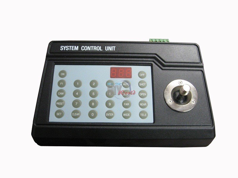

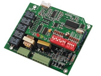

(#) secmaxx hozzászólása Ápr 11, 2011 /
Én ettől egyszerűbb módszert is tudok a megoldásra . Én kamerarendszerekkel foglalkozom és ez amire választ keresel nagyon összefüggésben van a telemetriával . Gyakorlatilag egy forgatható /dönthető motoros egység kell neked preset funkcióval , hogy az előre beállított irányokat egy gombnyomásra előhozd és közben joystickkal is tudd működtetni az egységet. A legegyszerűbb változat: két 24v ac motor amivel forgatol és döntöl végállásokkal 359foknál és 45foknál egy egyszerű ptz kontroller ez mindent tartalmaz ami a motorvezérléshez kell , egy 24v trafó és egy nagyon egyszerű ptz kontroller amivel elmented és előhívod a preset pontokat , és joystickkal mozgatod a motorokat. A két egység között utp kábelen rs485 kapcsolat van így 1km távolságra is lehetnek egymástól.Az eszközöket amiket feltöltöttem hazai kereskedelemben is elérheted ezekkel nem éri meg otthon barkácsolni , az infra vagy a pultos ptz vezérlő helyett lehet szoftvert is használni azok ingyenesen letőlthetők a netről . a két motort hogy hogyan rakod össze az már a kézügyességeden múlik , a lényege hogy pásztázó 359foknál megálljon a bólintó pedig 45 foknál . a Preset
pontokat a végpontok után számolja ki és hozza elő .Érdekes megoldás de működik. A preset dekódert hazai biztonságtechnikával foglalkozó boltokban 10e körül találsz .
Ha érdelel és foglalkozol vele , szívesen segítek! Üdv Secmaxx
