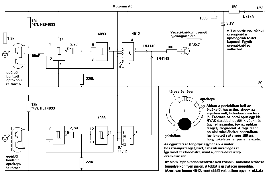

Sikerült mindent beszereznem hozzá csak az a probléma hogy nem kaptam 4012-őt csak 4011-et de ahogy elnézem az adatlapot eléggé más sajnos még nem értek hogyan működik ez a dolog így nem tudom hogyan kell bekötni ezt az ic-t a másik helyére. Miközbe ezt írom most ézem hogy ha jól gondolom akkor a 4011IC 3-as és a 4-es lába megy a diódákhoz. Ezután ha minden igaz a 4093-as 4-es lába megy a 4011 1-esére, 4093 11-es lábára pedig az 5-ös láb. A 4011-es 2,6,14 lába megy tápra 7 pedig a 0? Jól gondolom?
(#) Inhouse válasza Brienter hozzászólására (») Máj 25, 2008 /
Jól gondolod, írtam is, hogy csak azért 4012, mert nekem ez volt otthon. A 4011 tökéletes, a maradék 2 kapuból csinálhatsz még bármit. Ha viszont nem használod őket, akkor kösd a bemenetüket a plusszra.

Kész lettem a NYÁKrajzzal még nem amrtam ki mert van még egy két kérdésem, megvannak az optokapuk is. Az akksi 4db 1,2V-os Ni-Mh cella lesz. Erre kéne átszámolni az ellenállásokat majd. Jelszintet a Te rajzodban 18K-s ellenállás helyén kell állítani? Időzítés pedig a 220K és a 2,2nF kondi? A tranyó bázisára menő ellenállást fogalmam sincs hogy kell számolni hogy jó legyen.És a közvetlenülo a bemenetnél levő 15ohm al mi legyen? A vezetéknélküli cengő pedig a jövő héten lesz csak.
(#) Inhouse válasza Brienter hozzászólására (») Máj 27, 2008 /
A 18k a legkritikusabb, az IC-től is függ, azért van ott a HEF-es csillagos rész, a Philips működik 9V-nál 47k-val is.
A 220k és 2,2mikroF (nem nano, csak nem találtam "mű"-t) az időzítés.
A bázisellenállás attól is függ, hogy mit akarsz kapcsolni, de mivel fele tápfeszed lesz kb. ezért rakj fele akkora ellenállást.
A tápban 150ohm van és nem 15ohm. Elhagyhatod, a motor töltése miatt raktam bele, a zener előtétje és segít simítani...ha véletlenül bekapcsolva motoroznak...
Inhouse

Szeretném megcsinálni én is ezt az érzékelőt, de egy pár dolog nem egyértelmű. Ha jól értelmezem, akkor a sima 4093-at használok, akkor 18kOhm kell, ha HEF4093-at akkor pedig 47k kell. 4012 helyett használható 4011. A 4093 4-es és 11-es lába nincs összekötve a táppal, és a 4012 lábkiosztása felülről lefelé értendő? 2-es, 4-es, 5-ös, 9-es, 11-es és 12-es lába tápon van?
(#) Inhouse válasza levaitamas hozzászólására (») Ápr 26, 2011 /
Csak ott van összekötés, ahol látsz a találkozásnál olyan kis "gumót". Tehát nincs a 4093 4-es és 11-es lába tápra kötve, mivel azok kimenetek és a NAND kapukat vezérlik. Viszont nekem 4012-esek voltak otthon, ezért a maradék 3 bemenetet tápra kötöttem (2,4,5,9,11,12, de teljesen mindegy, a 4-ből 3-at). 4011-nél csak 1 ilyened lesz.
A 4093-ak gyártónként eltérő érzékenységűek, ezért azt az ellenállást ki kell kísérletezni. Valahol később írtam konkrét értékeket HEF, Philips, meg mittomén mihez...
Jó építést!
Inhouse
(#) Inhouse válasza Inhouse hozzászólására (») Ápr 26, 2011 /
Ja, 18k-val mindegyik működik, csak úgy nagyobb a fogyasztás (így is piti). Ha érzékenyebb IC-t veszel, akkor növelheted és ugyanazt tudja majd, kisebb fogyasztással.
