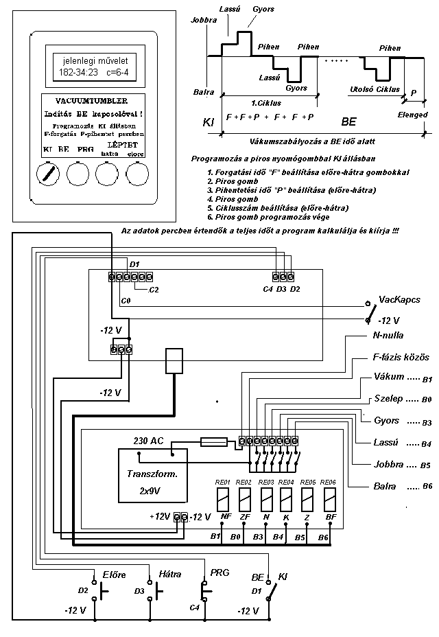

Egy keverőgéphez szeretnék motorvezérlőt késziteni. A feleadat: 12VDC motort kell hajtani, egy adott program szerint egyik illetve másik irányba. További lehetőségként szükséges lenne választható módon csak az egyik v másik irányba történő szakaszos forgatás is. Az idő 10 percekben mérhető (mondjuk 15 perc forgás jobbra 30 perc szünet, majd 15 perc forgás balra). A fordulatszám állandó. Az ismétlődő fázisokban a forgásidők állandóak, viszont szükség lenne arra, h a 2 időtényező állÍtható legyen, vmilyen felhasználóbarát módon (mondjuk néhány gombbal). A korábban belinkelt H-hidat H-hid lenne jó összekapcsolni mondjuk egy AVR-rel (van itthon egy marék Atmega8 és 48, programozóval, LCD-vel, miegymással...) Ha lenne valakinek kész kapcsolási rajza, vagy ötlete, azt nagyon megköszönném.
PIC-kel egy hasonlót csináltam.
Mivel a fordulatszámod állandó, egyszerűbb egy kétáramkörös relével iránytváltani. A kész rajzot mellékelem, bár én 230 AC-s mágneskapcsolókkal nagyobb motorokat kapcsoltam.
Igen, ilyesmire gondoltam. A relés megoldás valóban jó lehet. PIC-hez a programod is megvan? Esetleg az is publikus?

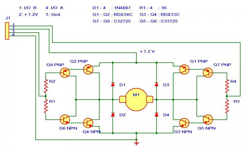

Valaki eltudná magyarázni hogyan müködik ez az áramkör? Arra lennék kiváncsi ,hogy ha be kötöm egy olyan helyre ahol kétvezetéken jön vezérlö jel, és a forgás irányt a feszültség polaritása változtatja meg? Ugy gondolom hogy ha az egyik pontra adok pozitiv feszültséget akkor arra forog és ha forditva akkro ellenkezö irányba?! Elöre is köszi.
Először is fel van cserélve a 3-as 4-es bemenet leírása.
A működése pedig : Alapból a bemenetek testen vannak így a pnp tranzisztorok kinyitnak, a motor mindkét végén megjelenik a táp. Ha az egyik bemenetre tápot adunk, ott lezár a pnp tranzisztor és kinyit az npn, ekkor a motor egyik oldalán marad a táp a másikon viszont testet kap. Ekkor forog. Végezetül ha mindkét bementre tápot adunk akkor mivel a motor minkét oldalán testet kap szintén nem működik.
Szóval akkor jol gondlom hogy ha az egyik + akkor arra forog ha a másik akkro a másik irányba forog.
És még lenne az hogy a motornak nem árt hogy mindkét végén tápot kap? De amugy köszönöm a leirást!
Jól gondolod, csak ha az egyik + akkor a másiknak negatívnak kell lennie, mármint a motor bemenetének. Nem árt, az olyan mintha nem is lenne fesz rákapcsolva, hiszen mivel nincs feszültség különbség a két bemenete között ezért nem folyik áram, és ha nem folyik áram akkor nem folyik áram.
