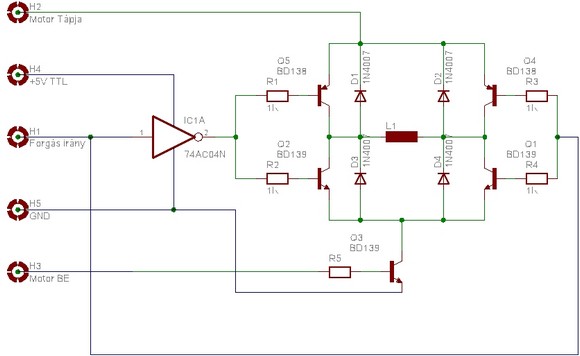

(#) SZAsza21 hozzászólása Nov 18, 2007 /
A mellékelt rajzzal kapcsolatban lenne anyi kérdésem , hogy ha kötökrá egy pwm szabályzót akkor PCről vezérelhetem e ezt a kapcsolást? és ha igaen akkor van e valakinek lpt portrol hajtható pwm szabályzó rajza? segítségeteket előre is köszönöm
(#) ferci válasza SZAsza21 hozzászólására (») Nov 18, 2007 /
Megjegyzés: a 7404 nem nyitott kollektoros kimenetű és ha a motor táp nem +5V ( valszín ), akkor ez nem jó.
Nyitott kollektoros IC kell és kicsit átdolgozni azt a részt.
(#) SZAsza21 válasza ferci hozzászólására (») Nov 18, 2007 /
meg tudnád nekem mondani melyik ic nyitot kollektoros vagy tudnál tipust irni,amugy szerinted müködne a dolog?
7406 (30 volt),7407 (30 volt), 40 mA max.
Egyébként problémás a jobb oldal is, mert oda is viszed az irány jelet direktben (TTL)...
