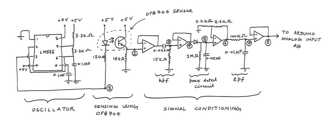

(#) Beresbundy hozzászólása Jan 15, 2015 /
Sziasztok. Oylan kérdésem lenne, hogy ha az alábbi kapcsolás után teszek egy T flipp-floppot akkor azt hova tegyem, hogy egy közelségérzékelös ki be kapcsolót kapjak? A válaszokat előre is köszi.
