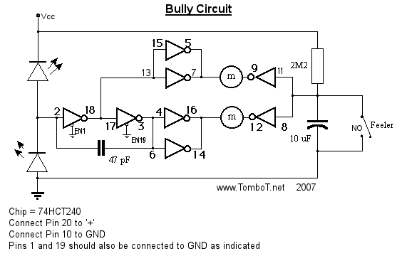

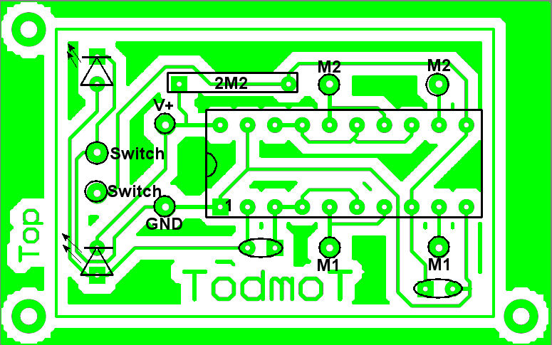

Sziasztok! Egy kis gépet szeretnék építeni, ami követné a mozgást! Tulajdonképpen egy kis járműt szeretnék így vezérelni, aminek az lenne a lényege h ha mozgást érzékel akkor elmegy a mozgás forrásához. Ebben szeretném a segítségeteket kérni! elöszőr úgy gondoltam, h elég lenne két darab mozgás érzékelőt berakni a két fényérzékelő helyére az alábbi kapcsolásban, csak aztán megcsináltam a kapcsolást eredetileg és úgy se működött.(amúgy ez egy fénykereső cucc). Ha valakit érdekel itt van nyákrajzzal együtt!

Kicsit felhoznám a topikot.
Engem is érdekelne a téma.
Lakásban elhelyezett kamerát(kamera mozgatót) kellene mozgásban lévő tárgyra vagy élőlényre pozicionálni.
Arduino, Raspberry, PIC eszközök bármelyikével.
Köszönöm a segítséget!

Én is szeretnék egy olyan gépezeted csinálni ami követ egy mozgást!
Arra szeretném használni, hogy egy kamerát szerelnék rá és magamat venném fel a kamerával és az ha járkálok akkor követne engem!
Remélem érthető voltam ha valaki tudna segíteni vagy kapcsolási rajzott adni akkor nagyon megköszönném!
Arduino és pic jöhet szóba!
