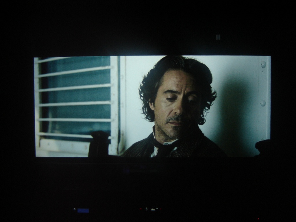

Szeretnék annyit hozzáfűzni, hogy nálunk kb 2,3m széles a kép és 3,5 m-ről nézzük, de bőven belefér a látómezőbe. Alul látni az erősítőt ami 43 cm széles.
A vászonnal kapcsolatban : A házimozira nagyon igényes fórumtárs fehér forgácslapot fogatott fel a falra, amit vízpapíros csiszolás után matt fehér falfestékkel kent át pár rétegben, Szegésnek fekete linóleum sarokszegőt használt. Ez a kép meg az amit én nézek. Motoros vászon, a maszkolás meg DIY : gyöngyláncos roletta, fekete munkaruhavászonnal. |
