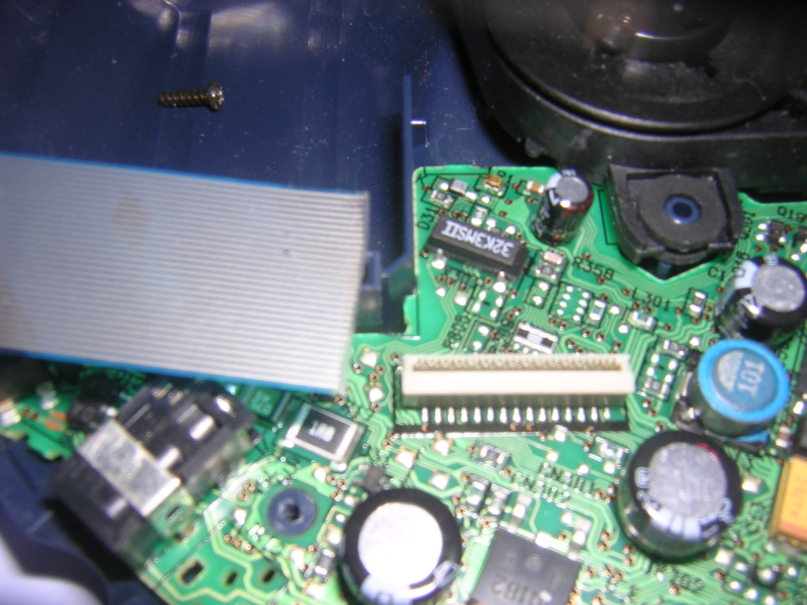

A képen látható kábelt elemből kifolyó sav marta szét, cseréje nem megoldható. A javításhoz ötletekre lenne szükségem. A kábel mellett látható az az aljzat, melybe maga a kábelvég csatlakozik. A sérült rész már le van végva, a toldáshoz lenne szükség megoldásra. A kábel anyaga műanyag.

Ha csatlakozó volt a végén, és nem tudsz olyan csatlakozót szerezni, akkor csak a cinezés maradt szerintem, de vigyázz a hő miatt.

Szerintem pedig jobban járnál cserével.
Ha sikerül is valahogy megtoldani, az nem hiszem hogy 100%-os lesz.
Ha jól számoltam, 30 eres, de esetleg megoldható 2-3 kevesebb érszámú szalagkábellel is, vagy esetleg egy 40 eres merevlemez kábel is átalakítható.

Az a baj ezekkel a kábelekkel, hogy egy fóliára felgőzölt vezetőkből áll. Forrasztani nem lehet, és ha jól sejtem a kábel egyben van a fedélben lévő tasztatúra fóliával. Én egy Pana diszkmennel jártam így, próbáltam javítani, de nem sikerült. Aztán elmentem a márkaszarvízbe h adjanak ilyen kábelt, mire azt mondták, hogy ilyet nem forgalmaznak (nem is volt, nem is lesz). Eldobásra szánt kacatok...

Pont a minap jártam a Lomex-ben, és ha az ajtón bemegyünk, egyből bal oldalon voltak kirakva mindenféle ilyen hasonló jellegű fóliakábelek...ÚJ DARABOK voltak...volt hosszabb, rövidebb, szélesebb, keskenyebb...mindenféle!
Célszerű lenne talán körbenézni náluk...

Azt látom, megszámoltad az erek számát...és az véletlenül nem tűnt fel, hogy az emberi ujjhoz képest ez a szalag milyen széles?
Csak mert ha feltűnt volna, szerintem nem ajánlottad volna a 40 eres vinyókábelt
