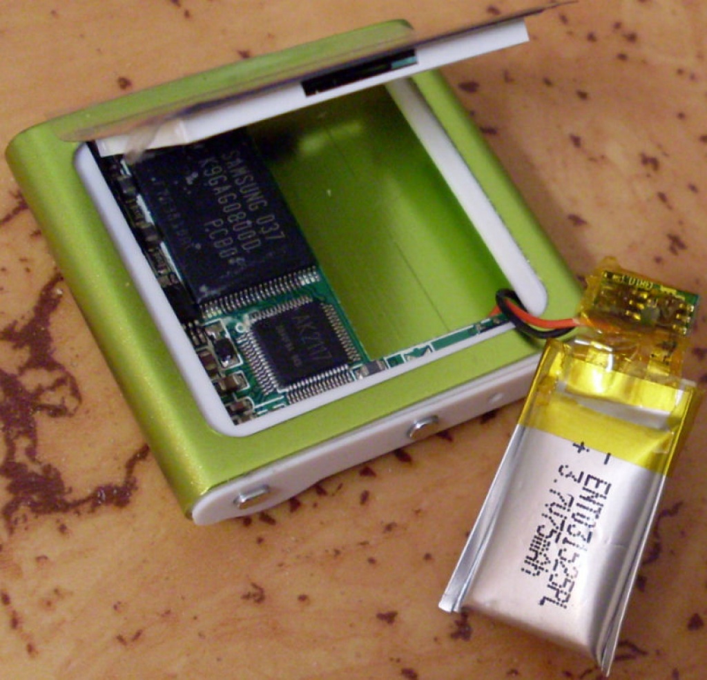

Vettünk néhány kínai mp4 lejátszót, amik az első PC-és töltésnél ( ki-be kapcsolgatva ) feléledtek, rájuk lettek másolva fájlok, látszólag egész jól működtek. 2-3 óra töltéssel 30 percig üzemeltek. Viszont teljes töltöttséggel, használat nélkül is másik napra már nem kapcsolódtak be. Mint a képeken is látható még teljesen újak, a fólia rajtuk van, mivel tényleg csak kipróbáltuk újonnan, tehát használva nem voltak.
Félre tettük őket és 2 hét múlva egyszerűen nem működtek! A "Loading" felirat megjelenik 4 másodpercre és aztán semmi több, kikapcsol. A pink színű most addig eljutott, hogy megjelent a menü és lépegetni lehetett benne, majd 1 perc elteltével az is kikapcsolt.
Így pár hónap elteltével sem képes egyik sem működni. Bedugom a PC-be, laptopba vagy egy USB töltőbe amin látható, hogy a "zöld Töltés LED" nem világít csak a piros. Számítógéppel nem stabilan, de összekapcsolódik és fájlokat küld-fogad a 2Gb memóriájára, de maga az MP4 lejátszó nem töltődik, a képernyője fekete...
Valami miatt nem veszik a töltést, de nem értem miért?
(#) Rafael válasza Rafael hozzászólására (») Okt 30, 2012 /
Az is elképzelhető, hogy mindegyiknek az akkuja már túl régi lenne és azért nem reagálnak a töltésre? Számunkra az a legfurcsább, hogy 4 darab van és mindegyiknek ugyanez a baja. Ezek közül kettő lett teljesen feltöltve kipróbálva, a másik kettőről csak kicsivel később derült ki, hogy gáz van velük is. ( Pedig ahonnan rendeltük a mai napig pozitív válaszokat kap ez a termék. De nálunk ezek az ajándéknak szánt cuccosok csak nézegetnek egy ideje... )
Szétszerelem az egyiket és megnézem a belsejével mi a helyzet.
Bármilyen ötletet szívesen elfogadok.
(#) neocska válasza Rafael hozzászólására (») Okt 31, 2012 /
Hát ha egyik ugyis boncolásrra kerül akkor, probáld meg az akkut kivenni, s a mp4 akku száljaira 3,7v ot kapcsolni, ha beindul s használhato rendesen akkor akku hiba, ha nem akkor a programjával van valami gubanc.
(#) Rafael válasza neocska hozzászólására (») Okt 31, 2012 /
Minimális szinten rövid szakaszokra beindult a töltés. Ez az jelenti, hogy felvillant a zöld LED a töltőn, majd folyamatosan ki-be kapcsolt a lejátszó fél percenként, vele együtt a zöld LED kikapcsolt, néha-néha világított, de inkább nem. Hosszas töltögetés után, összesen 3 percig bírta a szerkezet akksija töltő nélkül. Azután viszont már nem volt képes feltöltődni.
Az akku 3,7V 75mAh (és van rajta 2 darab hat lábú "IC" az mire való, a ki vagy a bemeneti feszültséget stabilizálják?) Vele párhuzamosan kötöttem egy 3,7V 890mAh -ás telefon akkut, de meg sem nyikkant. Vagy csak akkor fog beindulni, ha lekötöm a sajátját?
Használhatnám (apró átalakítással) telefon akkuval is, csak azt kellene tudnom, hogy az MP4-en keresztül tölthetem-e vagy telefonba visszahelyezve töltsem? ( Mivel lehet, hogy szükséges lenne az előbb említett, képen is látható 2 "IC"-re vagy az csak a 75mAh -ás csoda specializációja?) Illetve a telefon akku-n 3 érintkező van, az egyik "+" a másik 2 pedig "-". Itt a kettő kőzül mindegy, hogy melyik "-"ra kötöm rá?
(#) neocska válasza Rafael hozzászólására (») Nov 2, 2012 /
A régit kiveheted nyugodtan az a pici elektronikáva együtt, mivel az a töltésszabályozo
A belinkelt nokia akkuba is van olyan (ha érdekel lehuzod azt a szürke lapot a nokia genuine ragasztoval, és meglátod) kis elektronika.
Az eredeti cella eléggé pupos, vagyis 70% hogy halott.

(#) Norbert123 válasza Rafael hozzászólására (») Jan 5, 2013 /
Azt az akut már ne használd. Annak annyi. Nekem is hasonló volt, sikeresen púpos lett, is kinyílt az mp oldala. Majd kifolyt...
Én az egyik licitálós oldalon vettem egy hasonlót, törött kijelzővel, kicseréltem az aksit, jó lett.
Szerintem a Nokia aksi is jó, ha befér.
