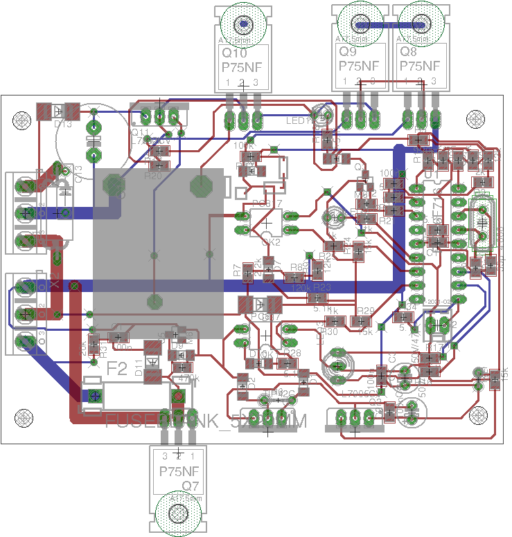

Múlthéten, megjött ez a töltésvezérlő, ami elvileg MPPT. Háát, érdekes dolgokat produkál, mondhatnám, hogy gyanús. Eleve, nem adja a max áramot, a töltőárammal játszik 1,1- 1.9 Amper között lépcsőzetesen fel-le. Az akkumulátor feszültséget, nem engedte 12,6 Volt fölé, bár lehet keveset töltöttem (100Ah-ás zárt, felitatott akku). Találtam a neten fórumokat, ahol hasonlóan méltatják. Szétszedés után, kicsit hiányos a felépítés, nincs ferritmagos tekercs, van egy fekete dobozka, beltartalma ismeretlen. Ha engedi magát, a PIC kiolvasni, akkor visszarajzolom a kapcsolást, hátha rájövünk a működésére.
Sajnos a PIC, kiolvasás ellen védett. De, túrtam még egy kicsit a netet, és találtam egy kezdetleges rajzot is a vezérlőről, és a nyákról. |
