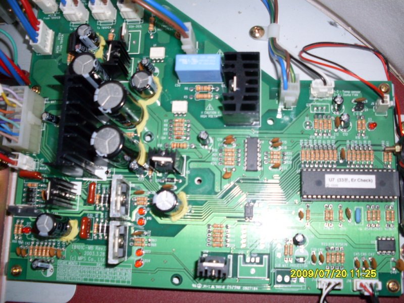

Egy MPS Capusule DIMA tb 101 c fekvő infra szaunán dolgozok!
Sajnos semmi infót nem találok róla! A hiba a következő!Van egy 24 voltos motor ami egy tálcát mozgat! Két végállás kapcsoló állítanám meg ha megállítaná!Itt a probléma felső helyzetben nem áll meg a motor! A vezérlése egy nyomtatott áramkör! A végállás kapcsoló csak jelet ad,szerintem egy IC vezérli az egészet mert reléket nem találok! Zárlatnak nyoma sincs, a vezetékeket is végig mértem mind jó!Az IC-hez sajnos nem értek! Mi lehet a hiba vagy hogyan keressem?

Multi méterrel kimértem az zár rendesen! Ennek ellenére lehet rossz?
Nem ismerem ezeket a készülékeket, de úgy tűnik, ez egy mikroprocesszoros vezérlés. Ha más funkciója működik, akkor valószínűleg nem rossz. Meg kell keresni, hogy jut el, a végálláskapcsoló a processzorig. Valahol útközben kell lenni a hibának.
Nyomkodod a kapcsolót, és méred a változásokat. Valahol el kell jutnia az IC-re. De ott már valószínűleg már 0/5V-os lesz a jelszintje.
