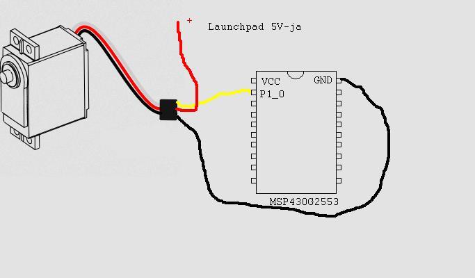

Android- MSP430 kommunikációs kísérletnek szánva terveztem egy nagyon egyszerű, PI rendszerű fémkereső kapcsolást. Mostanra elkészült mindkét oldali program is, bár erősen alfa állapotúak még. (Mindazon által működnek.) Kérdésem az lenne, hogy meg tudom e oldani és miképpen, hogy ne kelljen minden méréssorozat után újrainicializálni az ADC-t megszakításban? Eddig nekem nem sikerült, de lehet, hogy csak elnéztem valamit. Itt van lentebb a mikrovezérlő oldali teljes kód. Elnézést a külleme miatt, de még nem végleges, plusz most álltam át teljesen linuxra és geany-ben nem tudok rendesen formáztatni sem. - Meg amúgy is csak egy buta asztalos vagyok.

Helló!
Átírtam ezt a programot, hogy jó legyen g2553-ra, megy is, csak egy kicsit felémér. Ha a bemenő frekvencia 11Hz, akkor 13-at ír, ha 37Hz, akkor 44-et ír, ha pedig 710Hz, akkor 870 körüli értéket ír. Ez a belső órajel hibája miatt van, vagy kalibrálni kellene?
Itt egy rajz hogy hogyan kell összekötni. Bocsi a paintes szintért.
Elvileg a szervó elmegy 3,3V-ról is, csak kisebb nyomatékkal és sebességgel. Micro és Standard HobbyKing szervók nekem mennek róla. A hozzászólás módosítva: Dec 10, 2013
