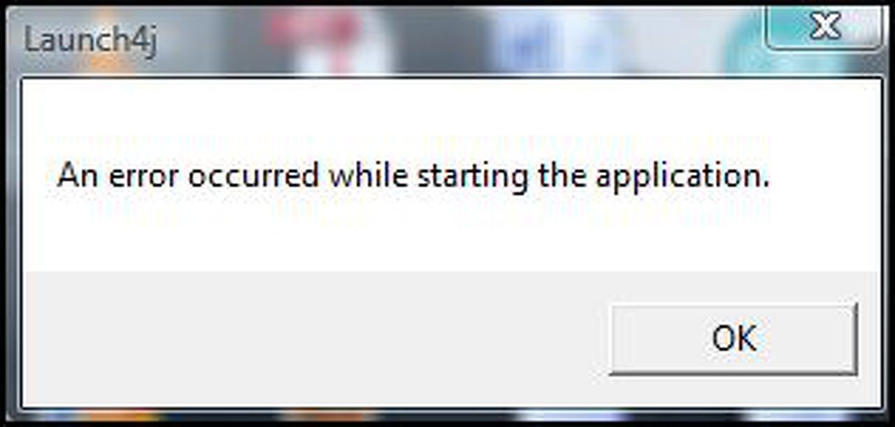

(#) mechanika válasza icserny hozzászólására (») Márc 19, 2016 /
Kicsomagoltam, ahoygyan írtad és nem indul el az energia.
Ha kiveszem a mappából a kicsomagolt könyvtárat elindul.
(másik gépen is próbáltam ugyan az)
Csatolom a hibaüzenet képét.
Valakinek volt már ilyen hibája?
(#) icserny válasza mechanika hozzászólására (») Márc 19, 2016 /
Volt, igen, az Energia újabb változataival. Hasonló okok miatt én megmaradtam a régi 10-es vagy a 12-es Energia kiadásnál.

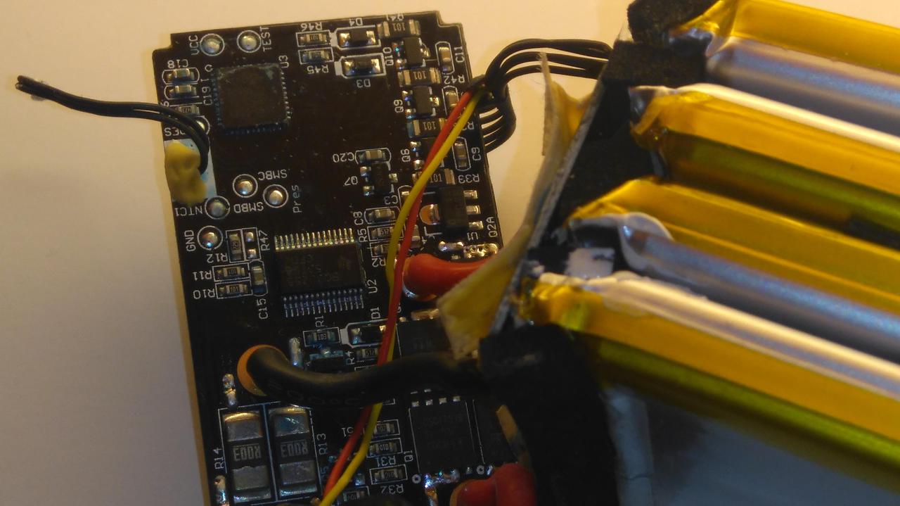

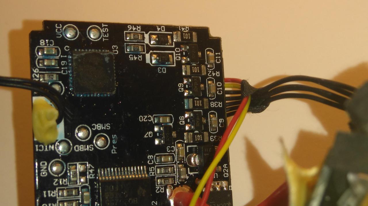

(#) sanca29 hozzászólása Dec 14, 2016 /
Sziasztok, látom itt némelyik fórumtárs nagyon profi a mikrovezérlő terén, lenne egy kérdésem adott egy lipo 4s akku benne egy MSP430 mikrovezérlő, hogy lehetne azt törölni ha másik cellát rakok bele ugyan is megjegyzi a régi cella töltötségét ,állapotát esetleges cella hibákat maga a smart akku panel rendelkezik egy sda, scl portal, ezen keresztül meg lehetne oldani?
(#) Lucifer válasza sanca29 hozzászólására (») Dec 17, 2016 /
A QFN tokos az MSP430? Mert a másik az egy Texasos fuel gauge IC nem mikrokontroller. Vagyis de csak máshogy.
(#) sanca29 válasza Lucifer hozzászólására (») Dec 17, 2016 /
