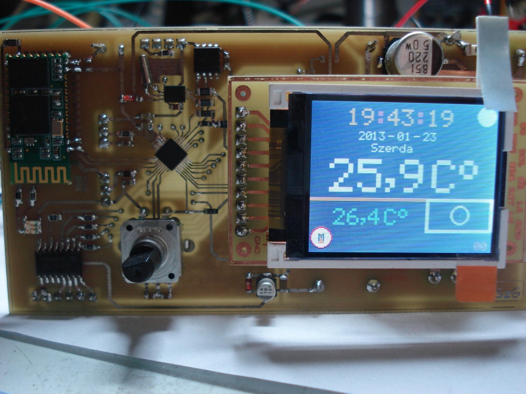

A programom jelen állásában, mindezt viszonylag egyszerűen meg tudom oldani, csak még több változó kell. Az érdekes az, hogy még a "gyári" mintaprogramokban is használnak "blokkoló" utasításokat megszakításban. Lásd, pl.: "msp430....uart_01_9600.c" .... while (!(IFG2&UCA0TXIFG)); .... Tulajdonképp ez is egyfajta "blokkoló" utasítás. Vagy tévedek? Ja, és még egy. Az alap elméletem a programban először az volt, hogy egy sima óra, és hőmérséklet mérés lesz, de ezt hamar "továbbgondoltam" és ezért maradt pl az lcd kijelzés a megszakításban. Tehát először a program fő feladata az óra megjelenítése volt másodperc alapon, az RTC által idézett megszakításban, és ha már megszakítást kelt az RTC, miért ne lenne ott rögtön a kijelzés. Mindezek ellenére, azért rengeteg sikerélményem volt eddig, ezzel a programmal, és persze sok kudarc is, és a mostani állapotában, pont azt csinálja amit "elképzeltem". Íme egy-két kép a félkész cuccról.
Szia csak érdeklödök hogy mivel méred a hömérsékletet? Én is hasonlon agyalok csak nem multi kijelzövel.
Mivel nem "labor" hőmérő lesz, ezért egyszerű analóg hőszenzorokat használok. MCP9700A, TC1047A. Jelen programban csak "víz" hőmérsékletet mérek, illetve levegő hőmérsékletet.
