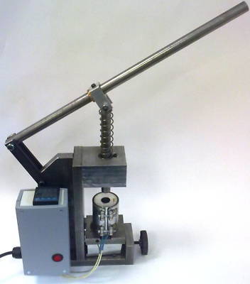

Saját gyártású kis kézi fröccsgépet építek a váz már folyamatban van.
Ehhez hasonló csaj saját készítés.
http://www.youtube.com/watch?v=ABeio9yOtkI
Elektronika terén sajnos nincs elég tudásom.
Egy kisebb méretű hengert szeretnék,palástfűtéssel megoldani.Hőfokszabályozással.AMi szinten tudja tartani az beállított hőfokot.
Kis költségnél szeretnék maradni inkább a legolcsóbb variáciot, mert ha nem sikerül a tervem akkor nem akarok sokat bukni a dolgon.
Az lenne a kérdésem hogy milyen fajta hőfokszabályzó kellene?

Rex c100 tipusú hőfokszabályzó k hőelemmel.
Palástfűtés megoldással megfelelő?
180-230celsius fokos beállítással.
Kb 500-600W palástfűtésre.

(#) dB_Thunder válasza (Felhasználó 13571) hozzászólására (») Ápr 6, 2013 /
Ez elég nagy lengésekkel szabályoz, ha "elbírja" a technológia akkor működhet.
Szoktunk javítani extrudereket, kemencéket is azokban mindig PID-es szabályzó van.
Pl ilyen.
Olyan 20e körül kapható újonnan..
(#) dB_Thunder válasza FF26 hozzászólására (») Ápr 6, 2013 /
Tökéletes!
Max a fűtőteljesítmény lehet kevés, de ezt én nem tudom eldönteni, mert nem ismerem a gép méreteit, sebességét.
