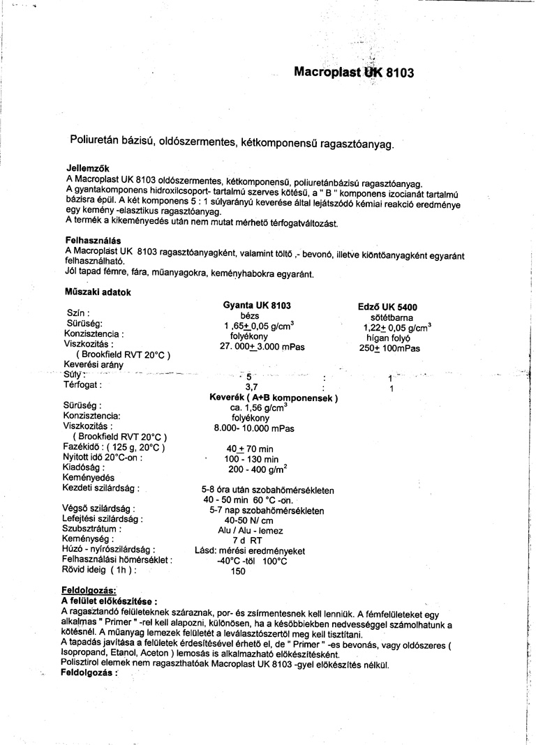

Ugye ennek a műgyantának elég nagy az átütési szilárdsága?
Remélem, tudok segíteni a mellékletben lévő használati utasítással. Én ezt a fajtát használom, a feszültség-tűrését nem ismerem, de már használtam 18 KV-os áramkörben, eddig hibátlanul.
Kössz, ugye a viszkozítása ennek poliuretán alapúnak megegyezik az epox ragasztóéval?
(mert csak olyat kaptam, és egy csőbe kellen betölteni)
