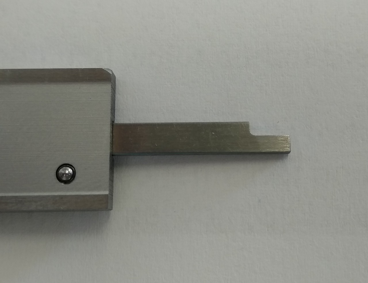

(#) Kovidivi hozzászólása Szept 10, 2018 /
Tudja valaki, mi a célja ennek a bevágásnak a tolómérőn?
(#) nedudgi válasza Kovidivi hozzászólására (») Szept 10, 2018 /
Kissebb átmérőjű lyukakat lehet mérni vele.
(#) vision61 válasza nedudgi hozzászólására (») Szept 10, 2018 / 1
Na de ez csak 4 mm mélységig jó.
Szerintem inkább a furat alján a sarokban lévő kisebb rádiusz, élletörés "átlépésére" jó.
(#) Kovidivi válasza vision61 hozzászólására (») Szept 10, 2018 /
Számomra még mindig nem egyértelmű az oka, hiszen a furat mélyén levő vájatba csak nagyjából illik. A kisebb átmérőjű lyuk is csak 4-5mm mélységig működik. Nem is pontosan 5mm ez a bevágás, hanem 4.72mm, amivel nem fogok egyszerűen számolni, ha esetleg le kellene vonni egy leolvasott értékből. Nem látom még az értelmét ennek a bevágásnak. Ez ilyen misztikus dolog lehet.
(#) Bakman válasza Kovidivi hozzászólására (») Szept 10, 2018 /
Nekem vision61 válasza logikusnak tűnik.
(#) Kovidivi válasza Bakman hozzászólására (») Szept 10, 2018 /
Köszi a rajzot. Ez logikus, viszont a fúró vége kúpos inkább. Bővebben: Link
(#) elektroncso válasza Kovidivi hozzászólására (») Szept 10, 2018 /
A hagyományos fúrószáré igen, de az esztergált furatoké nem. Utóbbinál viszont (értelemszerűen zsákfurat esetén) lehet "rádiusz" a perem mellett. Persze ez attól is függ, hogy milyen késsel esztergályozták és hogyan. De a tolómérőnek ez a része nem csak zsákfuratokhoz van használva, hanem marások (pl. hosszirányú nútmarás) mérésénél is ahol szintén a szerszám profiljától függően lehet "rádiusz" a sorokban.
A hozzászólás módosítva: Szept 10, 2018
(#) Kovidivi válasza elektroncso hozzászólására (») Szept 10, 2018 /
Köszi. Akkor mégiscsak ez lehet az oka! Szuper, hogy kitaláltátok! Köszi.
