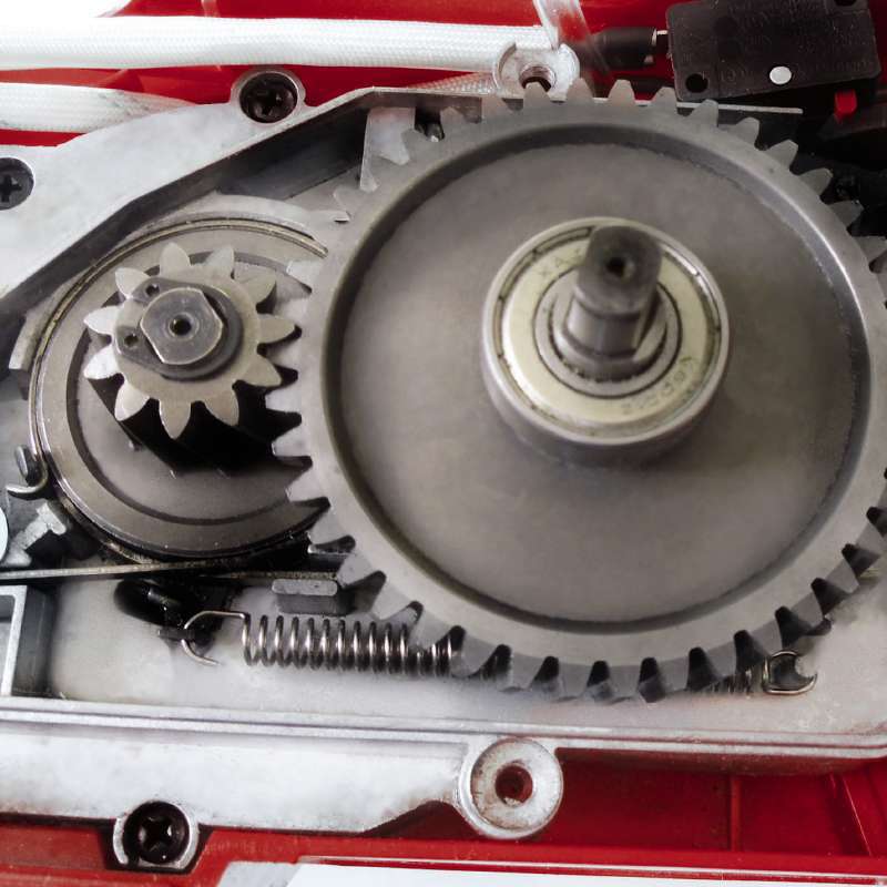

Sziasztok.Elektromost láncfűrészt szeretnék vásárolni.Tudtok ajánlani valami jó márkát?Évekkel ezelőtt volt egy Stern Austria márkájú, de mindig az volt vele a gond, hogy a fogaskereke kopott el és kellett cserélni,aztán végül leselejteztem.A mostani elektromos láncfűrészeknél is fennáll ez a gond?
Ugyanis az a baj velük, hogy mivel nincs kuplung, mint a benzines társainál, ha egy keményebb fát vágsz vele és megakad a lánc, akkor a fogaskereket, ami a motor és a lánc között van szaggatja.

Arra kell használni amire való, nagy dolgokat ne várj egyiktől sem. A műanyag fogaskerék az nem az ipari felhasználásra lett kitalálva, és mindegyikben az van. Ha veszel két ilyen vackot ami megeszi a műanyag kereket, azoknak az árából már kapsz egy benzinest ami szinte örökös.
Olyannal is találkoztam amiben a kefetartó alumínium idom nem bírta a strapát és darabokra tört, el kellett az egészet dobni.

Találtam itt egy érdekes dolgot.Ez szerint " A kiváló minőségű, erős fém hajtómű biztosítja a kiváló erőátvitelt és tartósságot....A GH-EC 2040 mechanikus, azonnal működésbe lépő, láncfékes visszacsapás-védelemmel rendelkezik, amely a fűrész elakadásakor azonnal megállítja a láncot"
Lásd itt.Akkor ezek szerint ez jó megoldás lenne arra a problémára, hogy a fogaskerék ne törjön össze?És ezek szerint fémből van a a fogaskerék?

Felejtős. Ez csak marketing fogás! Ezen az áron ne számíts rá, hogy tartós cuccot kapsz! A kétszereséért McCulloc-ot vehetsz, de abban is műanyag fogaskerék van. A pótlása darabonként 5.000,- plusz posta. Háromból kínai benzinest vehetsz bármelyik piacon, az tovább tart, mint három elektromos, és nem kell bajlódnod a madzaggal. Persze ész nélkül azt sem lehet használni, meg ezeket sem.

Viszont ez is megfogott, miszerint"láncfékes visszacsapás-védelemmel rendelkezik, amely a fűrész elakadásakor azonnal megállítja a láncot.".
Ezt nem nagyon találom más márkáknál (Makita, Bosch).Pedig ez nagyon fontos lenne villanyláncfűrész esetében, hogy ne rongálja a fogaskereket.Írta valaki erre, hogy csak marketing...de mi van ha mégis igaz?

Szia.Én is ilyent nézegetek, csak 2200 W-ost, amelyben a motor nem keresztben van, hanem hosszában.Nem tudom mi a kettő között az előny, hátrány?Mármint a motor elhelyezése szerint.
És ezekben a típusokban valóban fém fogaskerék van, nem műanyag, ami még egy plusz pont ennek.

Nekem és több ismerősömnek Makita UC3520A van a legnagyobb megelégedésünkre. Fém fogaskerékkel.

(#) uniman válasza Olits hozzászólására (») Nov 26, 2018 /
Pedig ez fémnek tűnik...
(#) Olits válasza uniman hozzászólására (») Nov 26, 2018 /
Igen .Én is erről a márkáról beszélek.(Einhell GE-EC 2240)
