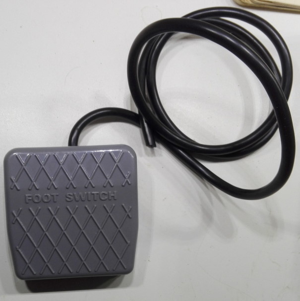

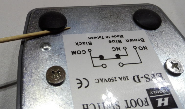

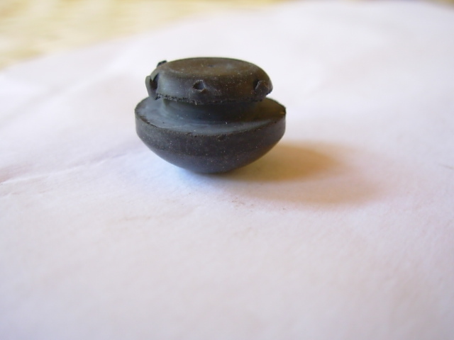

Próbáltátok már ezt a lábkapcsolót? Tapasztalat esetleg lenne vele (úgy mint használhatóság, megbízhatóság, kidolgozásminőség, bűzlik-e a műanyag/gumi, stb)?
(#) rascal válasza freddyke hozzászólására (») Dec 8, 2020 /
Szia, szaga nincs, határozottan kattan. Többet nem tudok róla mondani, mert csak megvettem, de a beépítése egyre csak húzódik.
(#) freddyke válasza rascal hozzászólására (») Dec 8, 2020 /
Köszönöm az információt! Műanyagból van a pedál, egyébként masszívnak néz ki? Ez egy fémházas, szépen kidolgozott, masszívabbnak látszó alternatíva. Alján lévő csúszásgátló gumi egy vevő szerint elviselhetetlenül bűzlik. Találtam képet az aljáról, ebből nem derül ki a gumitalp cserélhetősége.

(#) rascal válasza freddyke hozzászólására (») Dec 9, 2020 / 1
Szerintem masszív. 2-3 mm a falvastagsága, de hogy 5-10-20 év múlva hogy porlad el a műanyag, azt ki tudja? Az alja fém, vezetékkel 250g nélküle kb. 200g. Kézben tartva érzetre is van benne anyag. Nem szedtem szét, szerintem a képen látható bepattintós gumilábhoz hasonlóak belül is a lábai.
