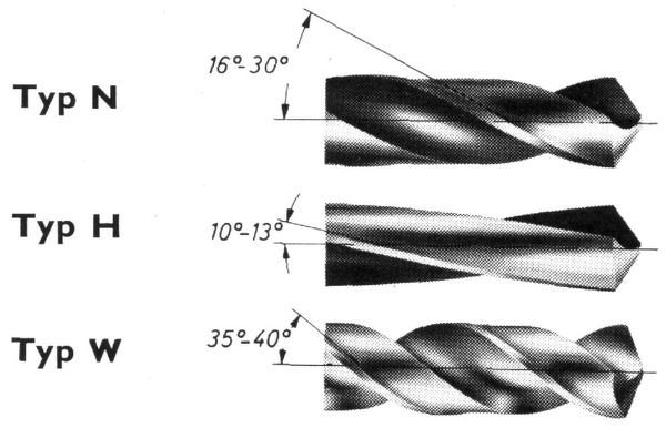

(#) Bakman válasza violin hozzászólására (») Dec 16, 2020 /
Ez hol van leírva? Nem találom. Azt elfelejtettem leírni, hogy mindkettő HSS-Co. Az itt feltett kérdésre az eladó sem tudott válaszolni, biztosa mi biztos alapon mindkettőből vettem.
(#) nedudgi válasza Bakman hozzászólására (») Dec 16, 2020 /
A jobboldalt levő nem háromélű?
Az eltérő spirálemelkedés másképpen hordja ki a forgácsot, port. A fordulatszámtól is függ, mihez való igazán. Szerintem téglához, Ytonghoz jobb a jobbik.
(#) VIM válasza Bakman hozzászólására (») Dec 16, 2020 /
Szia! A Co az kobaltos ötvözetre utal, nagyon kemény, jobb mint a HSS szerszámacél. Nemrég vettem én is egy hatos kobaltos fúrószárat acéllemez fúrásához, vitte mint a vajat. A fúrószáron kialakított csavarvonal az élszög kialakításánál játszik szerepet. A sűrűbben csavartnál a hátszöget nem kell "nagyra venni" és talán éltartóbb is.
(#) Bakman válasza nedudgi hozzászólására (») Dec 16, 2020 /
Mindkettő kétélű, fémhez kértem őket.
(#) Bakman válasza VIM hozzászólására (») Dec 16, 2020 /
„vitte mint a vajat”
Erre van szükségem nekem is.
Közben megtaláltam a gyártót, ALPEN-MAYKESTAG, böngészem a katalógusait.
(#) Alkotó válasza Bakman hozzászólására (») Dec 16, 2020 /
A "H" jelzésű paraméter, és kicsit lejjebb le is írja az értéktartományokat. (A forgácstörés mértéke eltérő).
Ha nem kell hibátlanul kör alakú furat, és egy minimális méreteltérés is belefér, akkor túlzott hátraköszörüléssel elérheted a "viszi mint a vajat" hatást. De ezzel is van gond, mert mikor kiér az anyagból akkor sérülhet a fúró, és így olyan jelentős az élterhelés, hogy gyorsabban kopik, gyakrabban kell élezni.
A sűrűbb csigavonalat nehezebb élezni, legalábbis nekem kevésbé áll rá a kezem. A balos fúróval vagyok még így.
(#) mex válasza Bakman hozzászólására (») Dec 16, 2020 / 3
A képen látható csigafúrók horonyszögei az előnyösebb forgácskihordás miatt különböznek. Mindkét fúró anyagösszetétele azonos, de a nagyobb emelkedésű, (kissebb horonyszögü) fúró alkalmasabb a kemény anyagok forgácsának eltávolítására,mert jellemzöen nem folyóforgács keletkezik fúrás közben, hanem apró tört darabkák, amit a lehető leggyorsabban eltávolít a nagyemelkedésű spirál.
A másik,nagyobb horonyszögű fúró sokkal alkalmasabb például képlékenyebb anyag fúrására, ezeknél általában alapból folyóforgács jön létre, amely extrém esetben nem spirál alakú, hanem majdnem egyenes,lapos éles, balesetveszélyes gubancot eredményez. A kisebb emelkedésű spirálhorony hivatott megfelelő csavart forgáccsá átalakítani és így könnyebbé tenni a távozását.

(#) Bakman válasza mex hozzászólására (») Dec 17, 2020 / 2
A katalógus átnyálazására csak ma jutott energia, azt írja, amit te is. Köszönöm!
(#) Kovidivi válasza Bakman hozzászólására (») Dec 24, 2020 / 2
Összefoglalva:
W: weich - puha anyagokhoz
N: normal - általános felhasználásra
H: hart - kemény anyagok forgácsolásához.

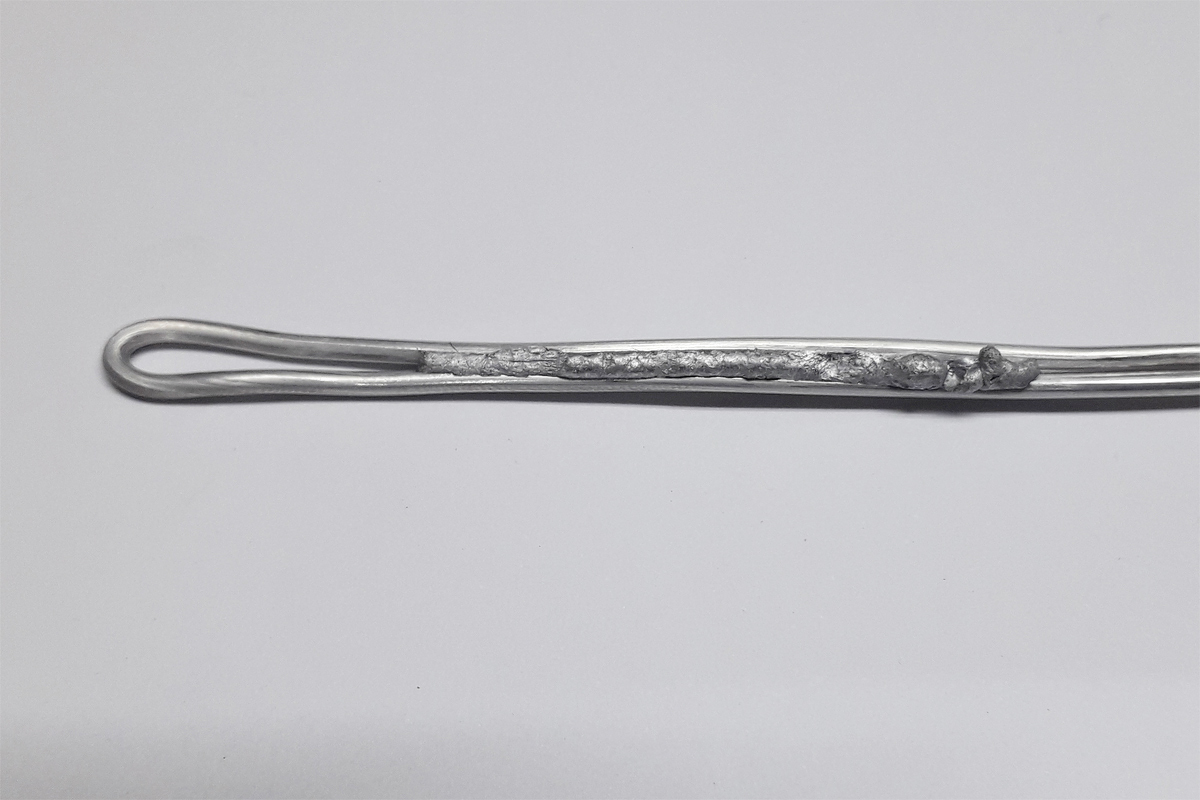

(#) Bakman hozzászólása Jan 5, 2021 / 3
Napot!
Korábban felmerült az alumínum forrasztása és egy érdekes anyag, amivel ez kivitelezhető. Ma volt alkalmam tesztelni (miután a YouTube videó letörte a kétkedésem), eredmények a képekben.
Előkészítés: semmi, csak kerestem itthon egy darab alumínium vezetéket (1.5 mm2) és megblankoltam, félbe hajtottam. A hurokkal ellentétes oldalon befogtam satuba és szúrólánggal melegítettem. A satuhoz közeli részen tisztán látszik, hogy nem tudtam eléggé felmelgíteni az anyagot, attól távolodva egyre jobban folyt meg az anyag. Normál forrasztóónhoz viszonyítva nem folyik meg olyan könnyen de ez a slendrián, leginkább semmilyen, előkészítésre és a talán alacsony hőmérsékletre fogható.

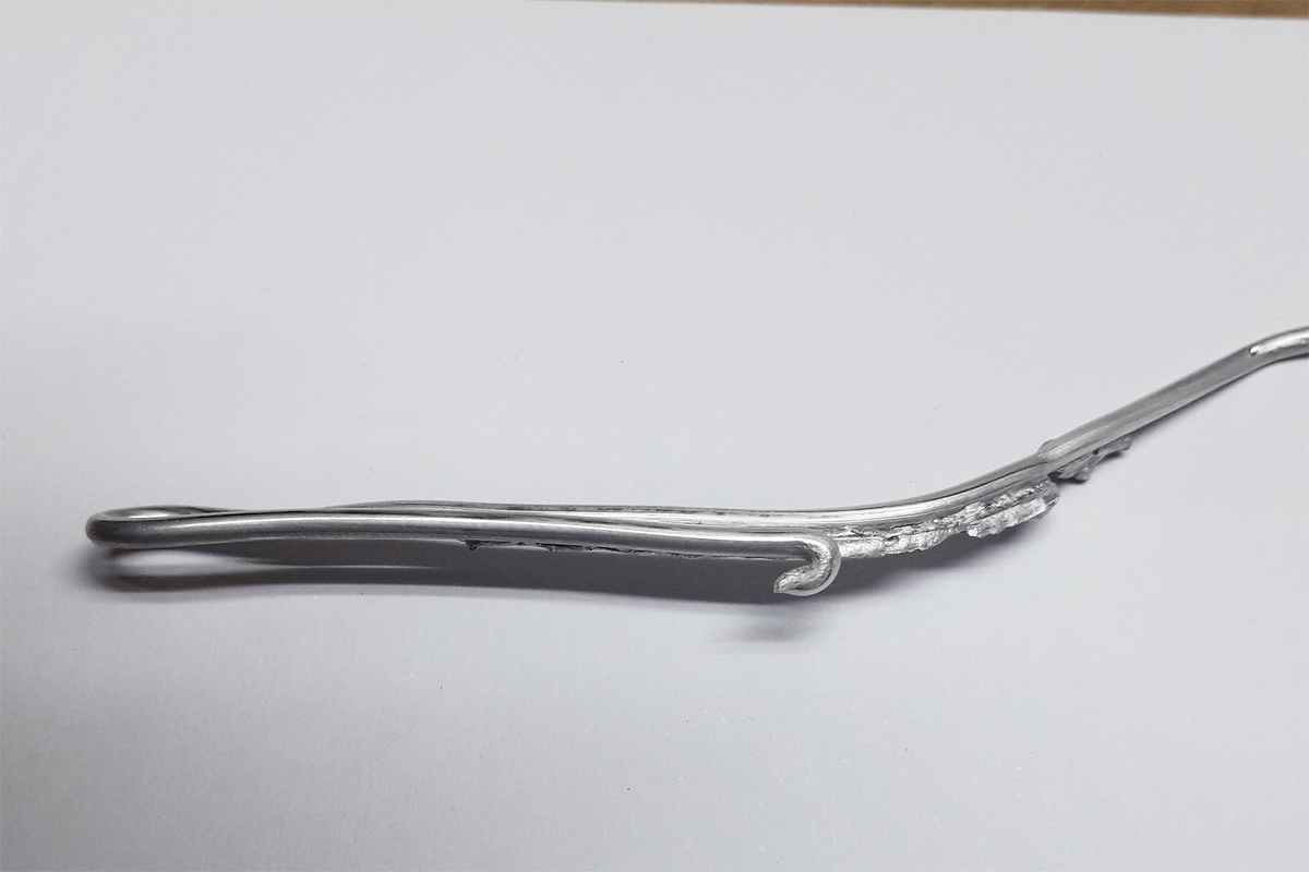

A forrasztás után az egyik szálat satuba fogtam a másikat fogóval addig húztam, amíg el nem szakadt. Itt is tisztán látszik, melyik résztől kezdve volt elég a hőmérséklet, ugyanakkor meglepő, hogy milyen kevés érintkezési felület is elég a boldogsághoz.
Az utolsó két képen látható, hogy a forraszanyag ridegebb mint maga az alumínium vezeték, hajlításra viszonylag könnyen törik.
Nagyobb darabok összeforrasztásához már biztosan kell egy masszív hőforrás, kis kézi melegítőkkel nem lehet labdába rúgni.
