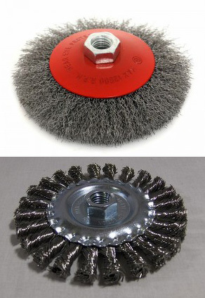

(#) Bakman válasza freddyke hozzászólására (») Dec 6, 2020 /
Rozsda levaakrására tessék venni egy drótkorongot (lásd melléklet). Éleknél vigyázni kell vele mert pillanatok alatt legömbölyíti. Az alsó típusú még durvább, visz mindent.
(#) sector99 válasza Bakman hozzászólására (») Dec 6, 2020 / 4
Jó ötlet ! Viszont a kínai, piaci olcsó változat, felejtős és VESZÉLYES ! A kirepülő szálak súlyos sérüléseket okozhatnak. Minőségit kell venni, de a védőszemüveg, vastag munkaruha akkor is kötelezö ! Nem ijesztgetés, tapasztalatból beszélek...
(#) freddyke válasza Bakman hozzászólására (») Dec 6, 2020 /
A drótkorong rendben. Az autóm alvázán két sérülés helyén, néhány négyzetcentiméternyi, részben szűk résbe benyúló területről kellene leszedni a felületi rozsdát. (Kézzel nem tudtam maradéktalanul ledrótkefézni.) Az érintett területen kívül az alváz többi részéhez nem szeretnék nyúlni. Csak egy kisgép lehet alkalmas miniatűr koronggal, még ha sokkal tovább is tart vele. A fent említett Extol készletében van drótkorong és ránézésre a Dremel 724 150 darabos készletben is.
Azok műanyag szőrű kefék, csiklandozásra valók.

(#) szs válasza freddyke hozzászólására (») Dec 6, 2020 /
Miből gondolod, hogy ahová kézzel nem férsz hozzá, oda egy forgógép befér?
„néhány négyzetcentiméternyi, részben szűk résbe benyúló területről kellene leszedni a felületi rozsdát. (Kézzel nem tudtam maradéktalanul ledrótkefézni.”
A szűk résbe nagycsavarhúzóra (vagy akkorára, ami befér) illesztett durva csiszpapírral dolgoznék bele, aztán RO55-el kínálnám meg. Ha kifehéredik tőle, jól dolgoztál, mehet rá az alapozó, később a festék.
De, ha akkora az a "szűk rés", van fúrógépbe fogható kis drótkefe-illeszték is, bármely vasboltban, nem kell a flex-re valót megvenni mindenképp. De védőszemügét végy hozzá, mert nem jó érzés, amikor a szemészeten veszik ki a derótot

(#) freddyke válasza szs hozzászólására (») Dec 6, 2020 /
Olyat nem írtam, hogy kézzel nem férek hozzá, csak "szűk résbe benyúló". Annak szemléltetése végett írtam, hogy a fenti képeken látható drótkorongok alkalmatlanok lennének. Azért nem tudtam a rozsdát maradéktalanul ledrótkefézni, mert az autó alatt, kevés mozgástérrel, kényelmetlen pozícióban nagyon nehéz erőteljes mozdulatok százait kifejteni, mire lejön a felületi rozsda (nehéz elképzelni, de nagyon nehéz úgy dolgozni). Rozsdamarózni nem szeretnék, mert mindenhol körülötte gyári, hibátlan festésű alváz van. A fúrógépbe fogható drótkefe illeszték is nagy lenne, sőt maga a fúrógép is "ágyúval a verébre". Kétszer néhány négyzetcentiméterről van szó. Szemüveget feltétlenül használok, köszönöm a figyelmeztetést.

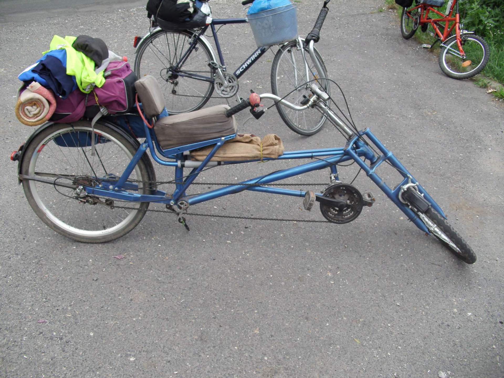

Nem olyan nehéz azt elképzelni, csinálnom kellett már egyszer-egyszer.
A biciklimet is "haszonvas"-ból, és levetett biciklialkatrészekből "gányoltam" össze. Gáz, de nekem megfelel, mégha rozsdamarót is kellett használni néhány alkatrészénél
Van néhány nehezen hozzáférhető szeglet.
Az autószerelők, a karosszérialakatosok használják, én, a teherautósofőr pedig elhiszem nekik, hogy érdemes.
A rozsdamaró (és átalakító) használata jogos, ha muszáj lesz, akkor használni fogom.
Egy régi acélvázas kerékpár, korának megfelelő minőségi alkatrészekkel számomra sokkal értékesebb, mint egy gagyi új. Gratulálok, szépre sikerült. Ezzel a fajta felépítéssel talán még nem találkoztam.

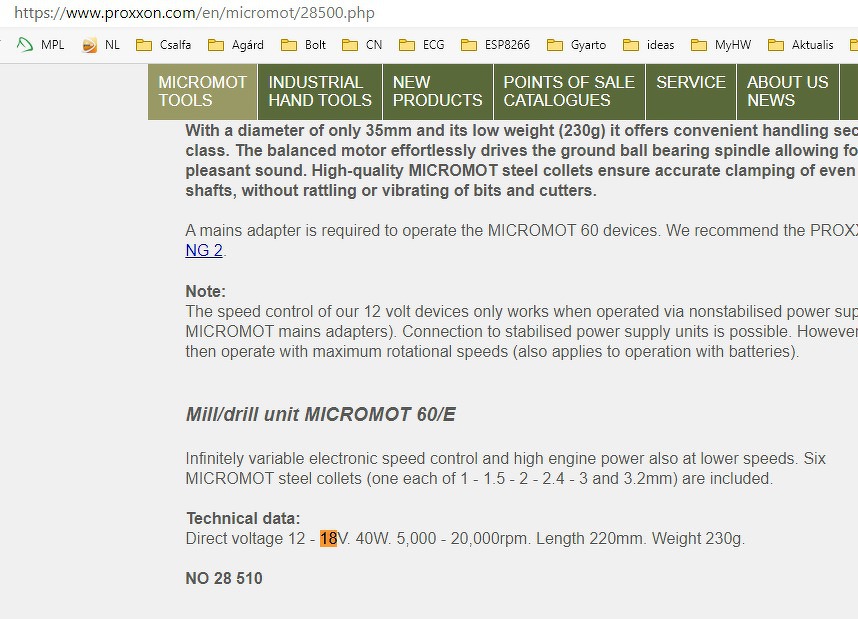

(#) nedudgi válasza freddyke hozzászólására (») Dec 6, 2020 / 1
Nem akarlak "balesetveszélyes" dolgokra rábeszélni, de én egy kézzel a maximális fordulatról ki tudom kapcsolni a Micromotomat. Ha valakinek ez nem megy, és így balesetveszélyesnek tartja, az kalapácsot se vegyen a kezébe, mert az ujjára üthet.
A Micromot 12V-18V tápfeszültségre készült.
(#) szs válasza nedudgi hozzászólására (») Dec 6, 2020 /
Igen. Mint a képen is van, 12V stabilizálatlan egyenáramra készült, tehát akár 18V stabilizáltat is kibír.
Szerintem az a sor arról szólhat, különben nem hangsúlyoznák előtte a 12V-os trafót.
Én legalábbis így értelmezem. De, lehet hogy nem jól
