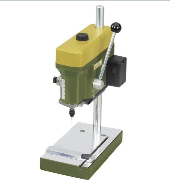

(#) Massawa válasza Baxi hozzászólására (») Nov 13, 2025 /
Ilyen furokhoz minöségi furoállvány kell ( pl a mini Proxxon stb. ) akkor a furo örökéletü. Én már vagy 20 éve ilyeneket használok ilyen munkákhoz.

Álványos gépet használok, saját gyártmány, és a keményfém fúróim csak akkor mennek tönkre, ha véletlenül oldalba verem a panellal. Kézből csak maróval használom az ilyen kézidarabokat, a karbid fúróknak elég egy minimális hajlító igénybevétel, és pakk...
