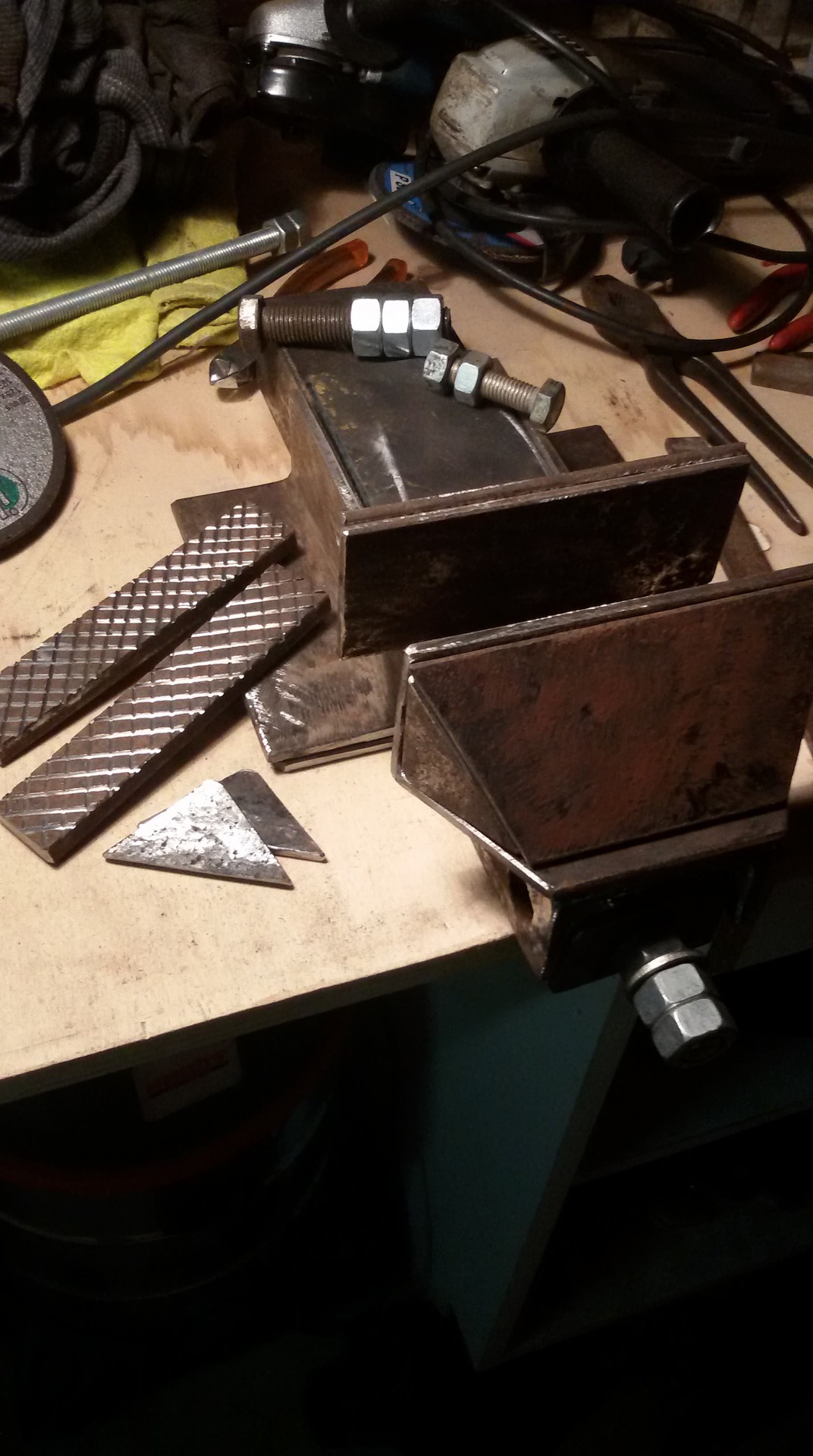

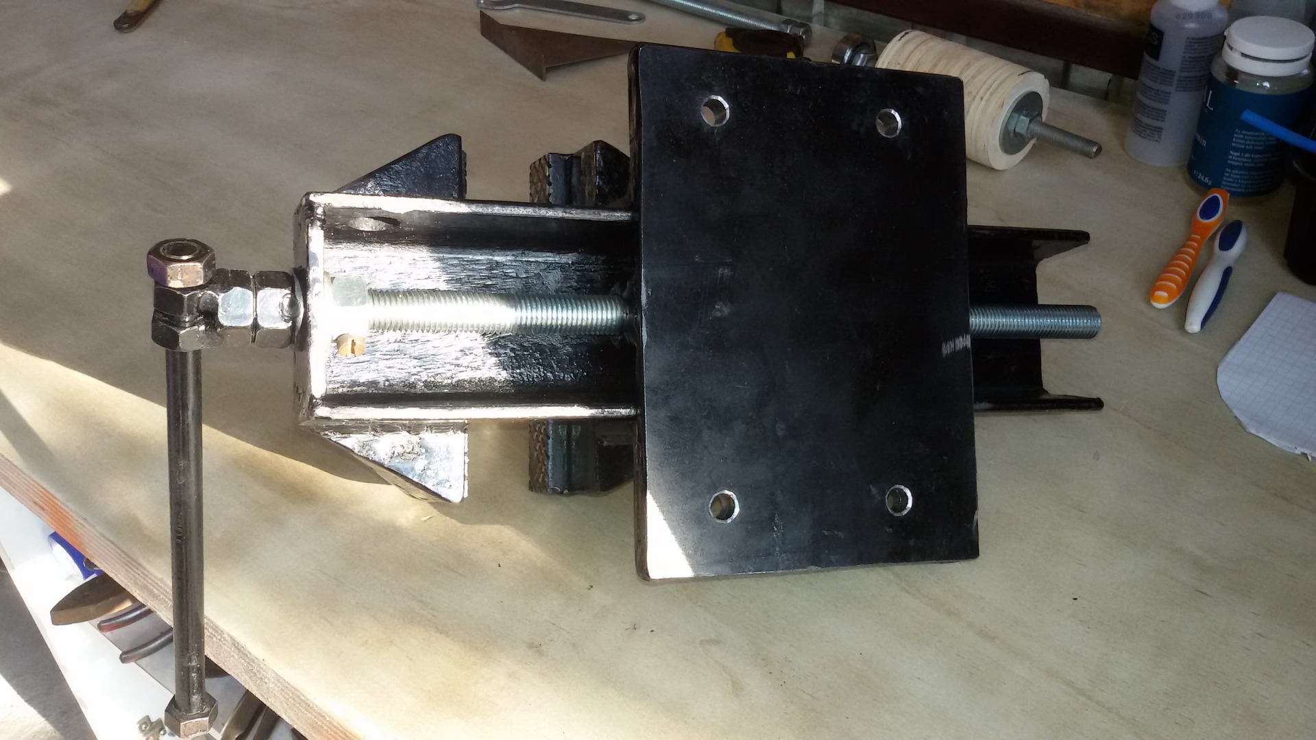

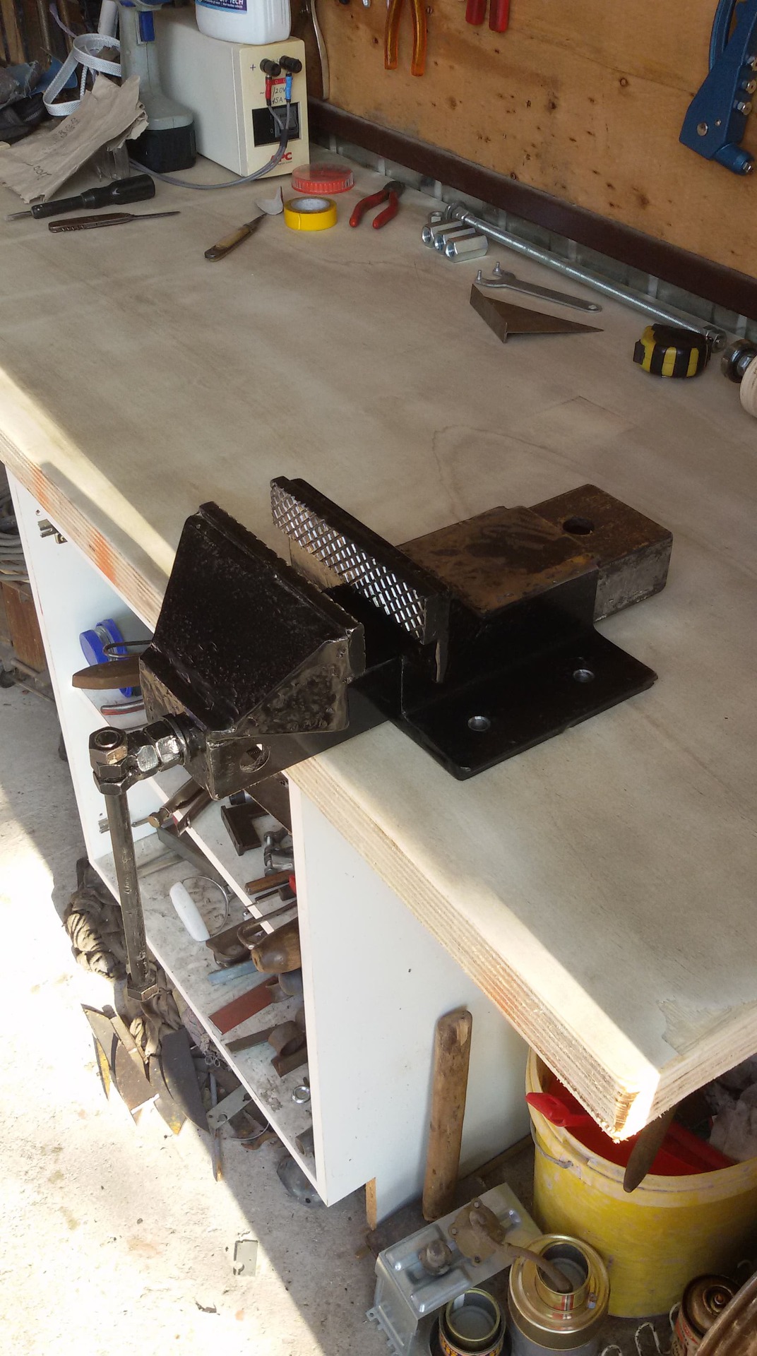

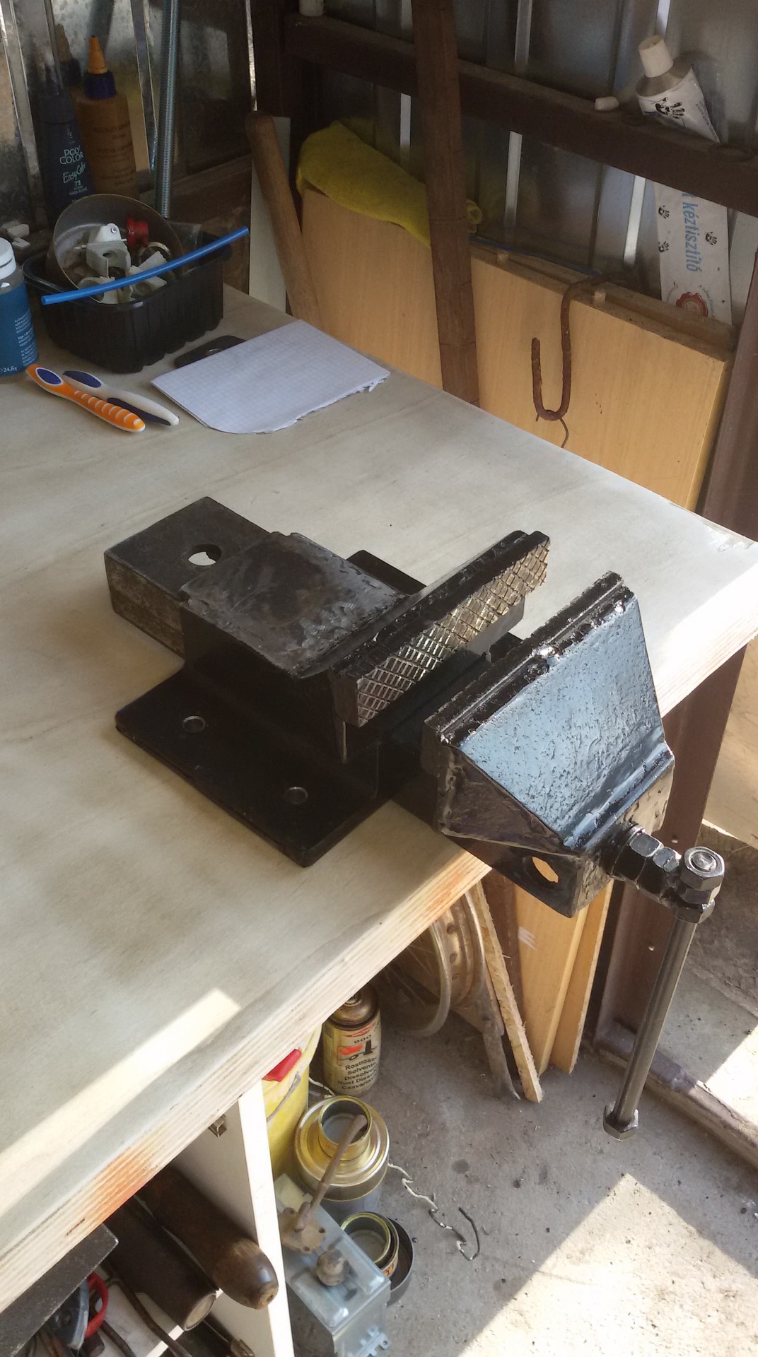

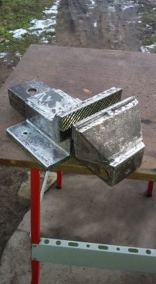

Ebben a semmittevős időjárásban ha nehezen is de összeütöttem egy satut, mert már nem szerettem kézben, patent fogóval fogni a tárgyakat amiket éppen megmunkálásra fogni kellet volna. Az orsója 16mm, 8.8-as menetes szárból van. Ez 3db 16-os anyában fut a talpban. A csúszka az 80X60X6mm U szelvényből van. A vezető rész az 60X60X5mm szögvasból és merevítve, bezárva laposvassal. A befogó pofa részek 30X10mm laposacél, 1mm-es flex lappal berovátkázva.
(#) Alkotó válasza VIM hozzászólására (») Jan 20, 2021 /
Minden tiszteletem a tiéd. A funkcionalitást nem tudom megítélni, de a lelkesedés és a külső megjelenés ötös.

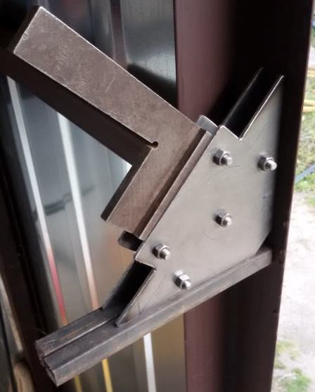

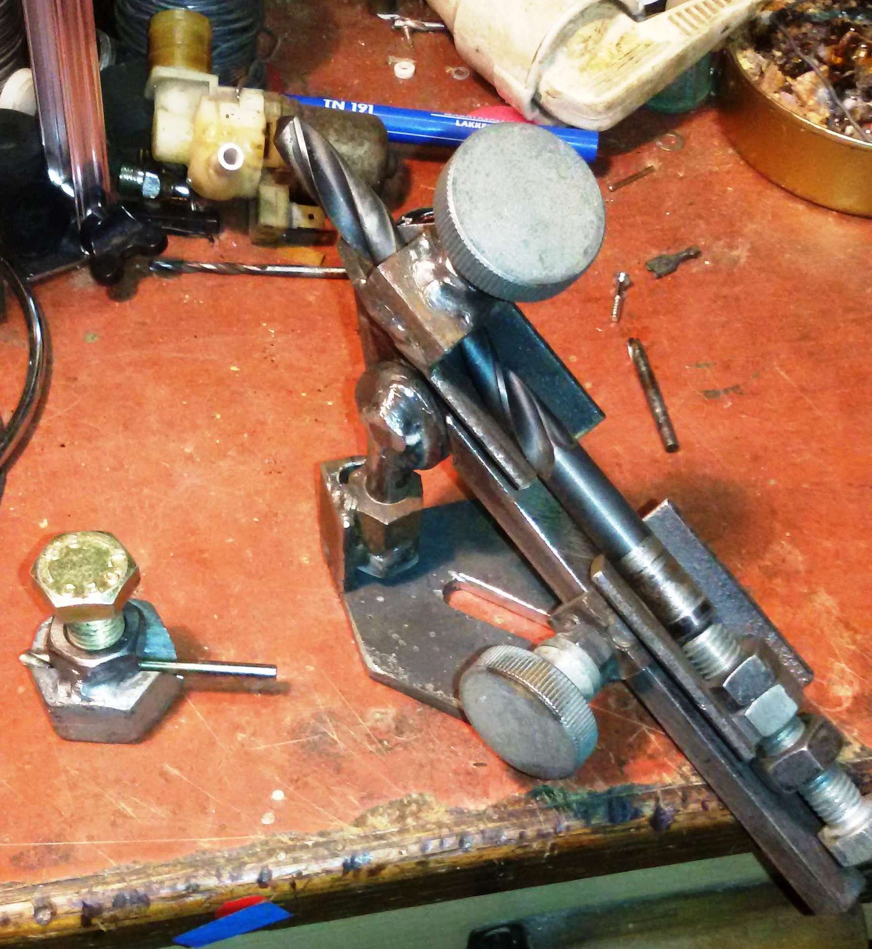

(#) VIM hozzászólása Jan 20, 2021 / 4

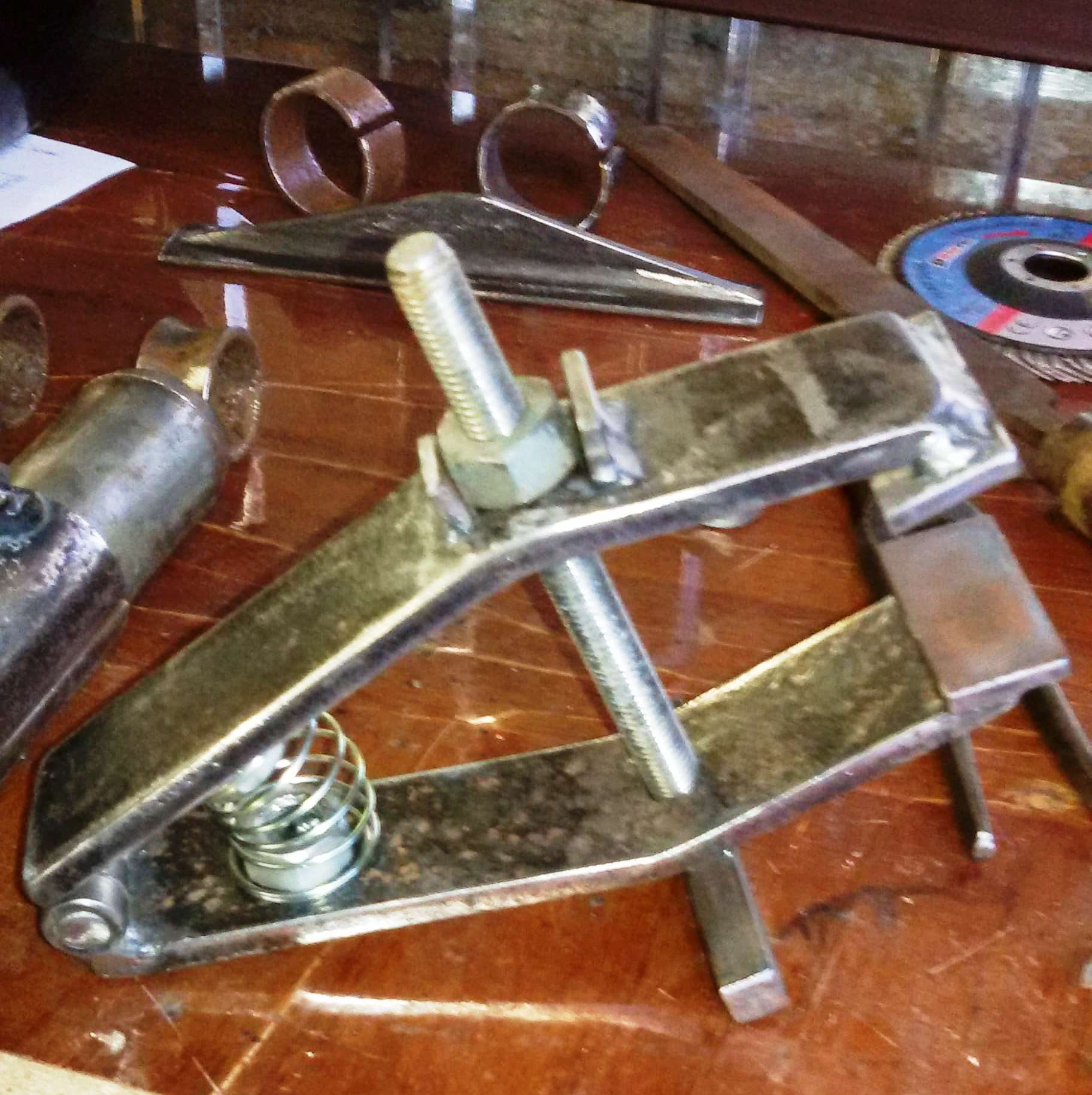

Ezekben sincs vasúti anyag. Ez az utóbbi mésfél év termése. Kiegészítők, kellékek segédeszközök stb.
(#) VIM válasza VIM hozzászólására (») Jan 20, 2021 / 2
... stb. és a többi. Persze már azóta le lettek festve de még az akkori állapotukról készült képeket kerestem meg. Így jobban látszik minden és nem takarja a festés a varratokat.

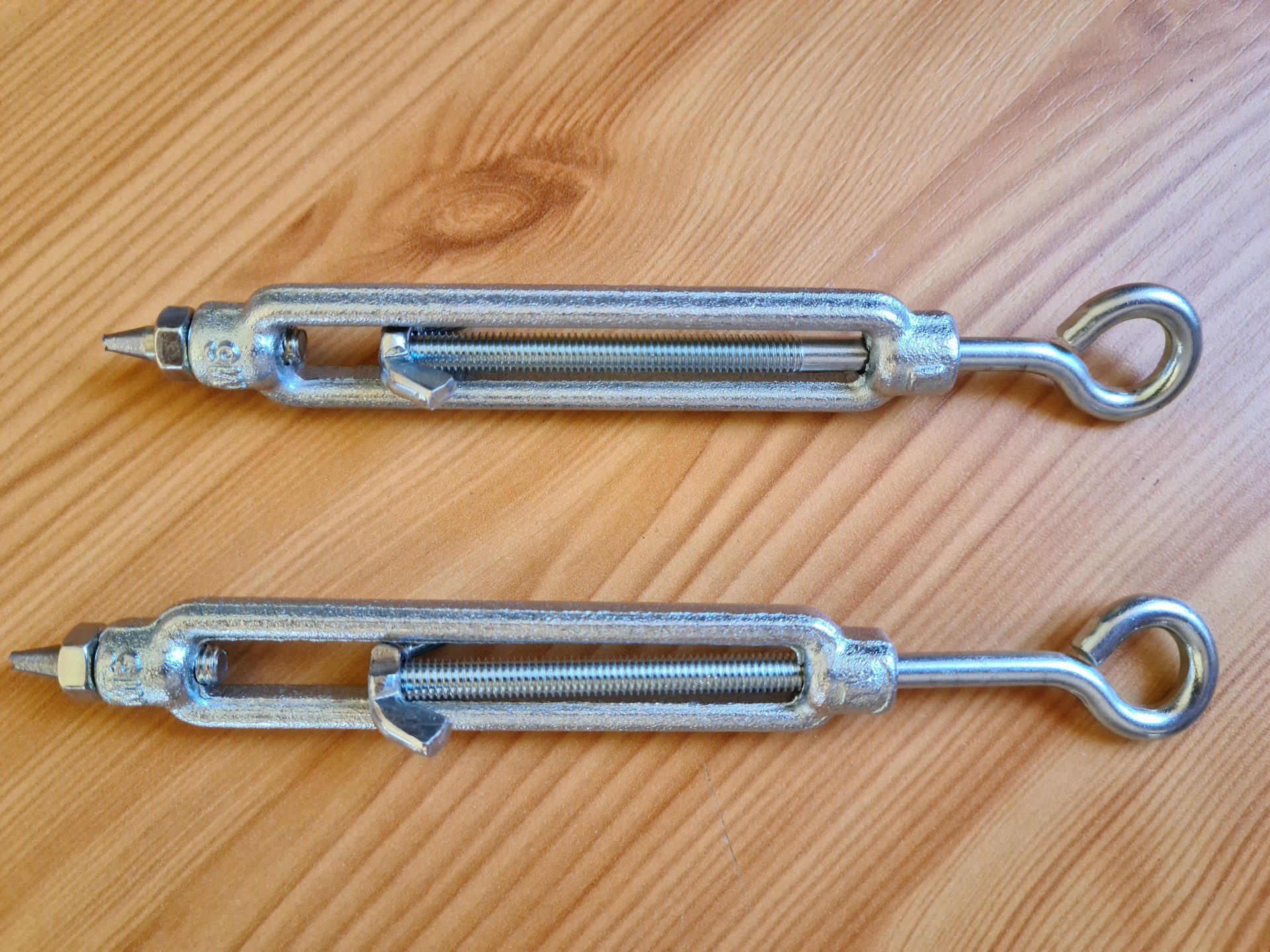

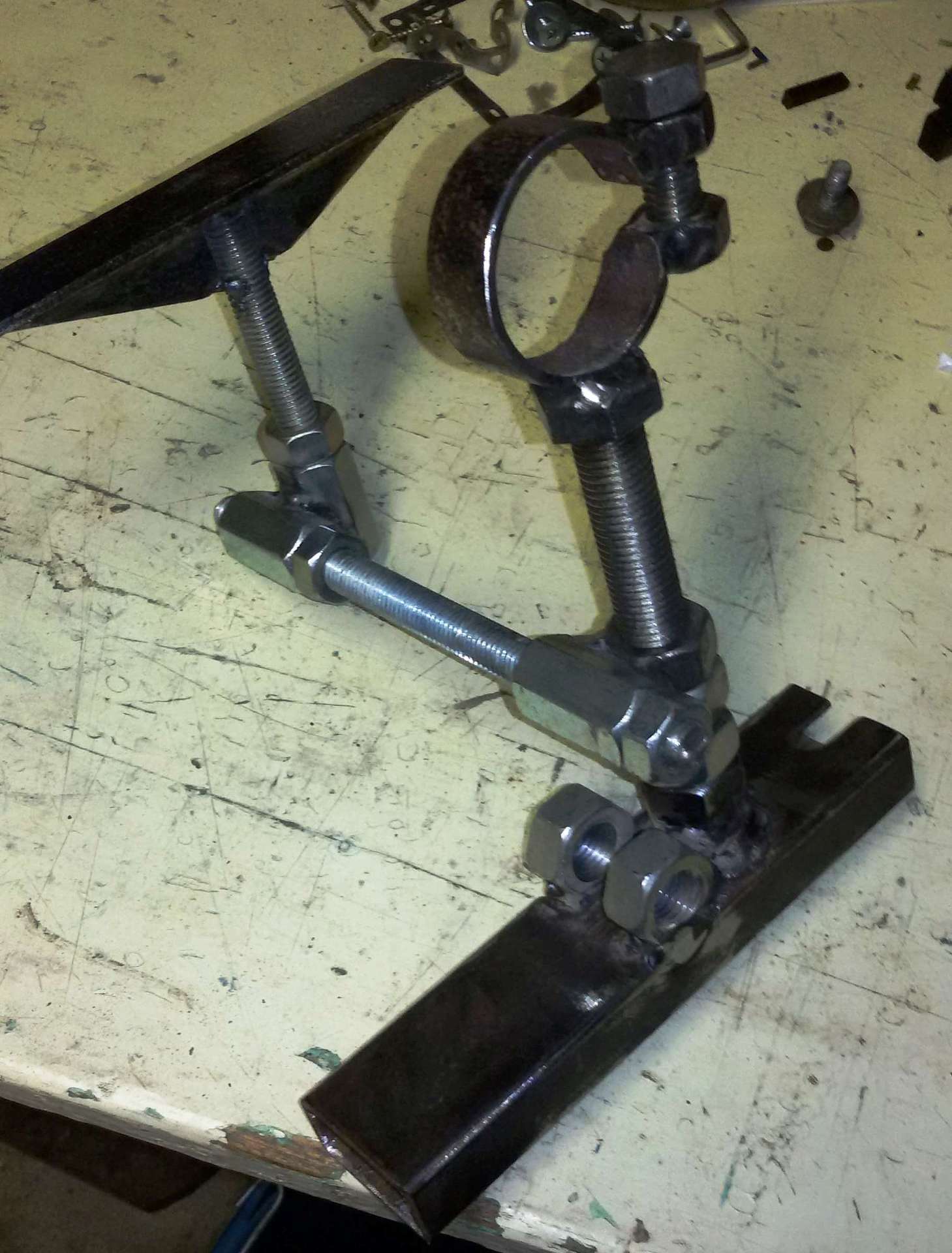

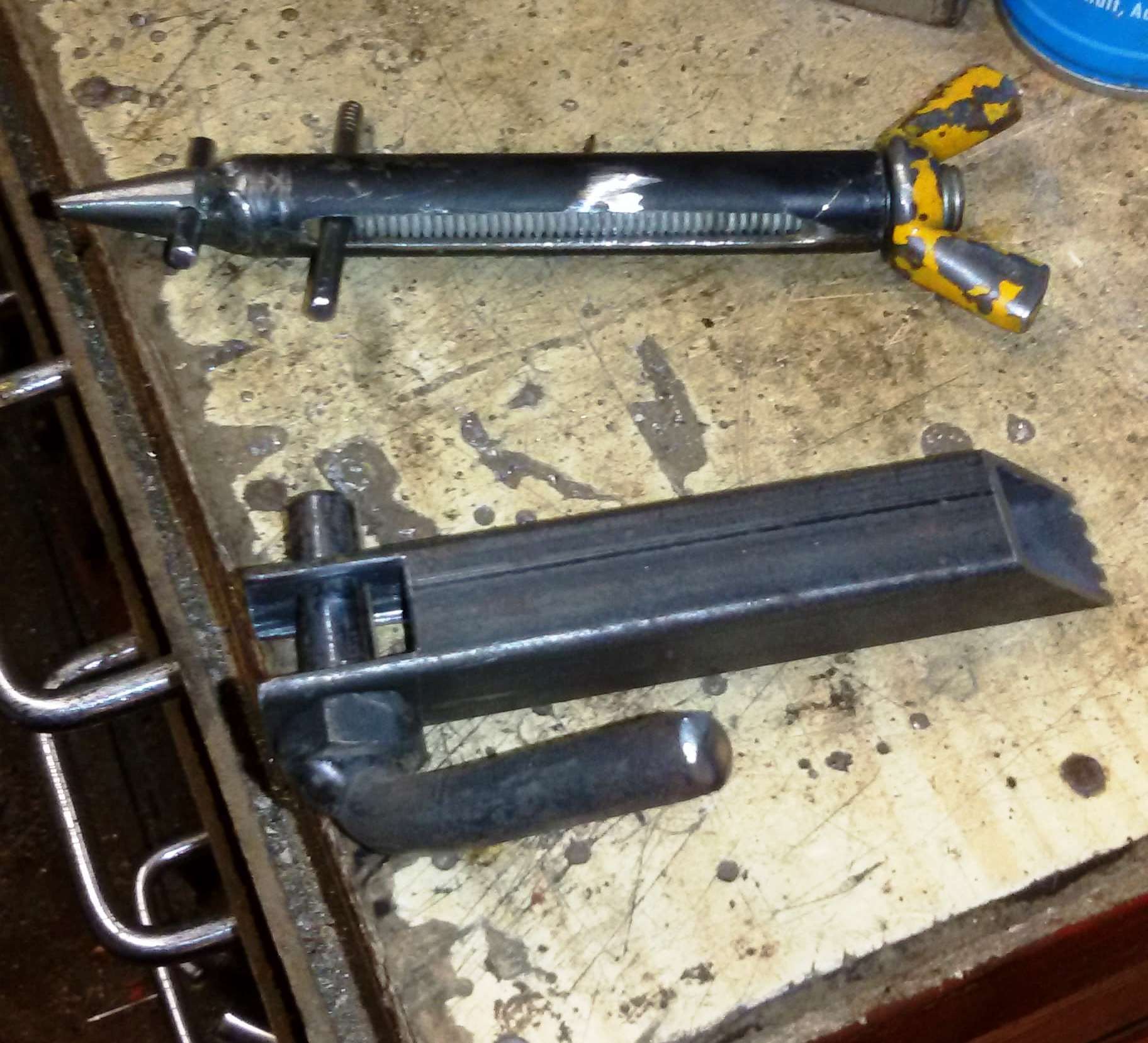

(#) Bakman válasza VIM hozzászólására (») Jan 20, 2021 /

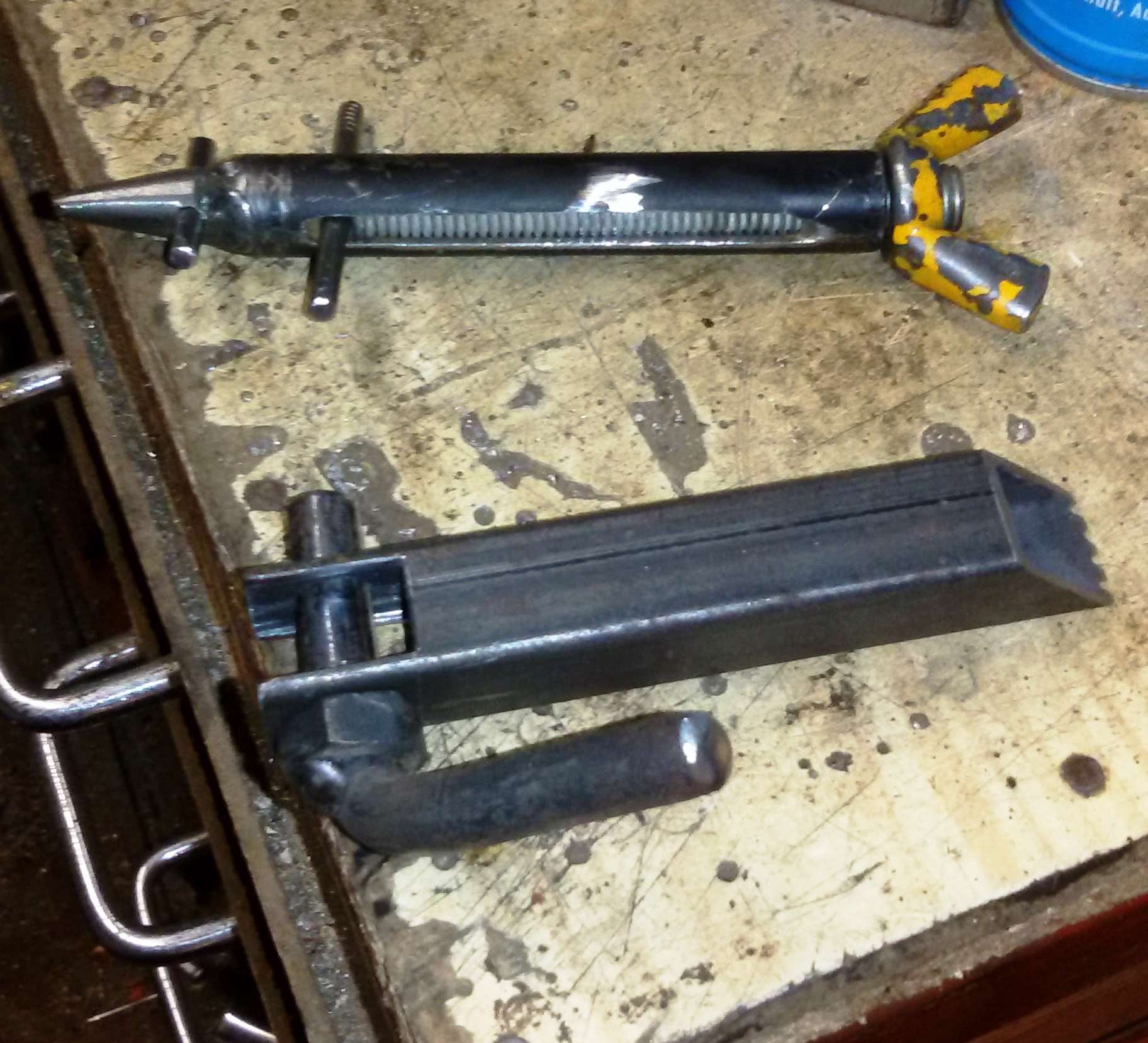

A sárga pillangó anyás izé és az a csapos másik izé mire jó?
(#) Gafly válasza Bakman hozzászólására (») Jan 20, 2021 /
(#) VIM válasza Bakman hozzászólására (») Jan 20, 2021 / 4
Huzalbilincs készítő. Nem szerettem az "awab" bilincseket a slag toldásnál, mert akadt a fűben meg a sarkoknál. Ha ezzel húzod meg a huzalt és lerögzíted akkor majdnem sima felületet eredményez a kötés. Bővebben: Link Ha pl. az autós pumpa szelepcsatlakozónál kell szorítani akkor nem lesz ott egy nagy bunkó ha ezzel a módszerrel van készítve a szorító kötés. Az egyik az keskeny a másik széles és dupla kötést is tud húzni.
Ügyes, nagyon ügyes! Ezt a módszert még nem láttam.

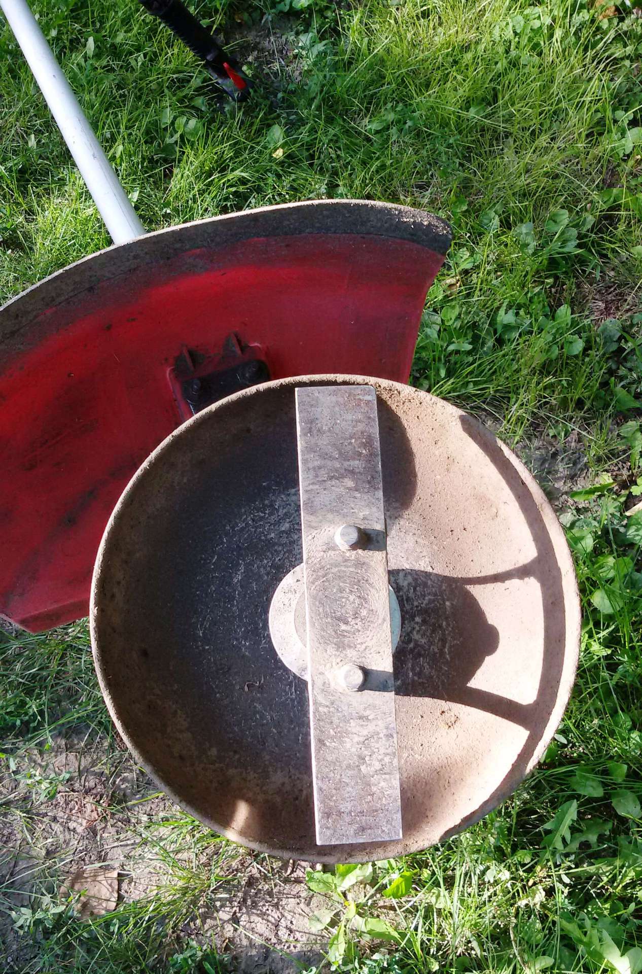

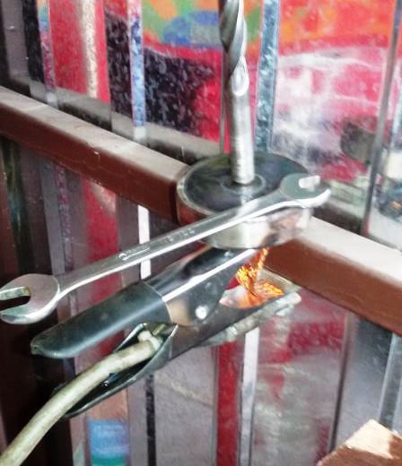

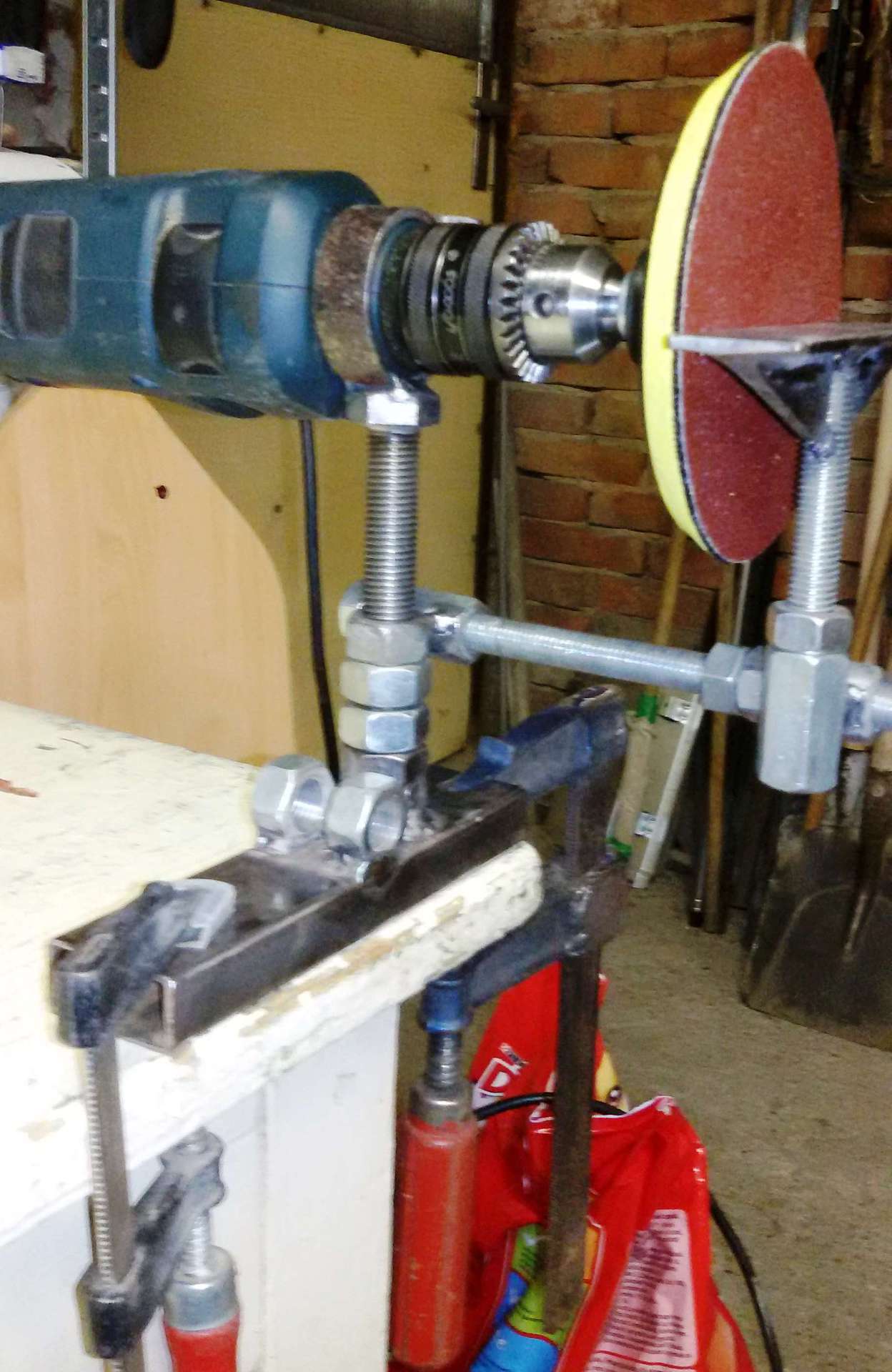

A legjobb kisegítő amire nem is gondoltam, hogy nálam beválhat az a motoros fűkaszára szerelt penge amivel egyszerűen lehet gyommentesíteni olyan helyen is ahová esetleg már lehajolva vagy még úgy sem lehet odaférni pl. fa alatti rész vagy szőlőtőkék körül. Patyolat tisztára söpri a talajt és nem sért meg semmilyen növényt sem mert a serpenyő széle nem engedi közelebb a pengét. A mélység az 2.5cm és nem repül ki semmi a burkolat alól de ami ott van azt leszecskázza. Profi kertészszerszám de nem az én ötletem csak utánépítettem, ehhez kellett az a kobaltos fúró, kifúrni a gatter lapot.
Én leszedtem a drága bilincseket és ezzel csináltam a kötéseket, természetesen az erre alkalmas kötöző huzallal. Bővebben: Link

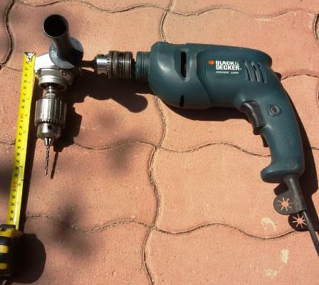

(#) VIM válasza Gafly hozzászólására (») Jan 20, 2021 /

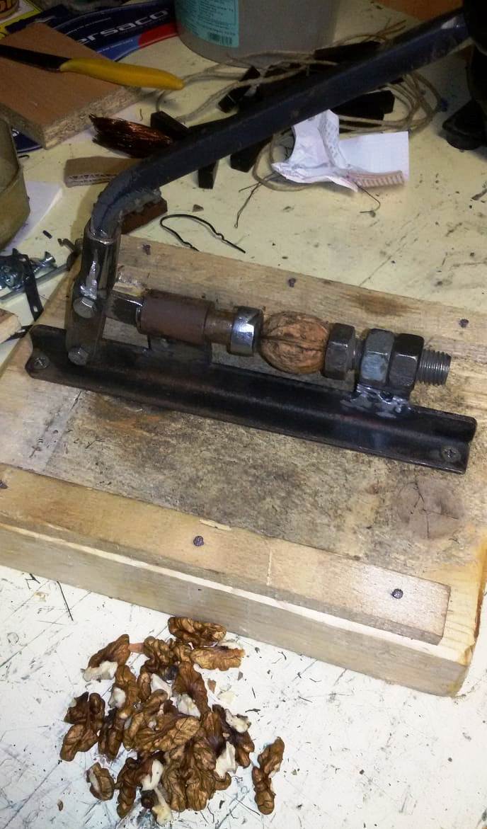

A diótörő mellet ott vannak a dióbelek, hogy milyen szépen lehet roppantani vele. Szinte teljesen ép egész marad a bélés, nem lesznek törmelékek. A mocsári diót is megtöri csak ahhoz egy kicsit hosszabb kart kellene bedugnom, hogy könnyedén lehessen vele roppantani. Egészen mogyoró nagyságig lehet állítani.
Nem érdekes, a lényeg átjött. Sőt, már loptam is ötletet: Bővebben: Link.

(#) pipi válasza VIM hozzászólására (») Jan 20, 2021 /
Diót, barackmagot én az állványos fúróval szoktam törni, a tokmányba befogok egy 10-es csavart, ennek a feje fogja nyomni a diót (persze forgás nélkül)

(#) Laslie válasza Bakman hozzászólására (») Jan 27, 2021 / 2
Köszönöm neked a videót, VIMnek meg az ötletet.
Már meg is csináltam. Egyből kettőt.
(#) VIM válasza Laslie hozzászólására (») Jan 27, 2021 /
Szia! Az ötlet nem az enyém én is csak megvalósítom, mert rendkívül hasznos dolognak tartom ezt a kis szerszámot. Az általad elkészített darab az hiányos és majd a bilincs készítésénél problémád lesz a spanolással és igazítással. Az első kis tüske arra szolgál, hogy ne tudjon elfordulni a szerszám és kellő távolságot tartson a menetek között és átfordítható a huzalpáros. A hátsó nagyobb az a feszítő (spanoló) kereszt rúd) ami fölött át is kell hurkolni a huzalokat, különben kitekeredik feszítés közben. A feszítőd szemes végén (ha az nyolcas) a szem elé tegyél egy tízes anyát, nyolcas alátéttel, hogy a szem bezáratlan vége ne akadjon forgatás közben.
(#) Laslie válasza VIM hozzászólására (») Jan 27, 2021 /
Az az igazság, hogy ez alapján csináltam, csak kicsit nagyobba.
Kipróbáltam és működött. Ettől függetlenül még biztosan lehet rajta javítani.
Ez a "gyári" és a helyes használata. Én erről koppintottam le.
(#) granpa válasza VIM hozzászólására (») Jan 27, 2021 /
Nagyon megtetszett az ötlet. Van néhány kerítésfeszítőm, és néhányszor drótoztam tömlőket.
(#) VIM válasza granpa hozzászólására (») Jan 27, 2021 /
Ez a darab a kisebb átmérőkhöz a leg előnyösebb a nagyobbakhoz és széles dupla szorításhoz a zártszelvényből készültet csináld meg (20X20mm-ből).
