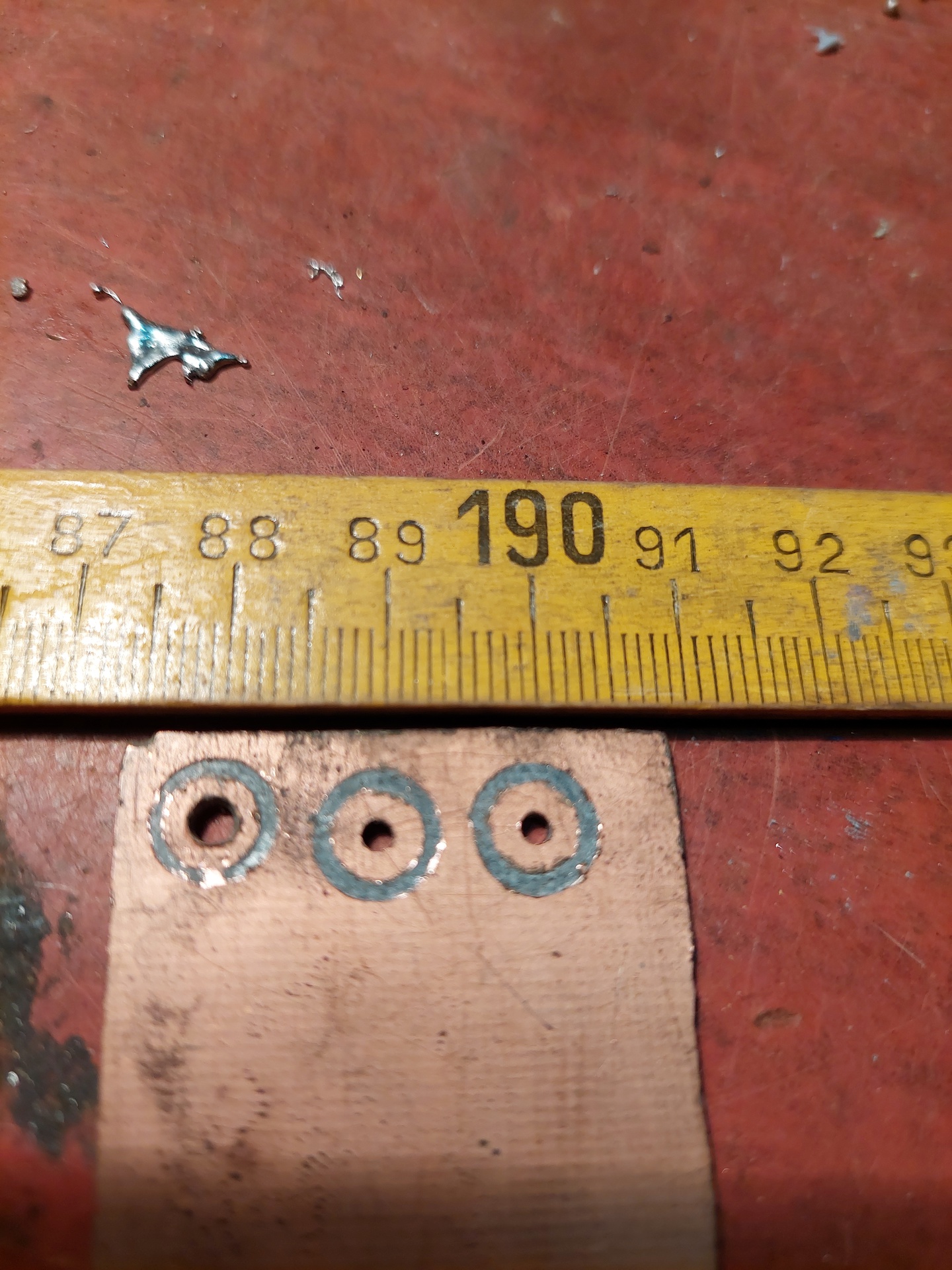

Neki csak a réz foliát kell vágni, nem a hordozo lapot.
(#) Alkotó válasza Massawa hozzászólására (») Nov 1, 2022 /
Ezt én inkább úgy látom, hogy a rézfóliát, és egy "kicsit a lapot is". Ez a "kicsi" fogja pillanatok alatt elkoptatni a sima fúrót.
(#) Massawa válasza Alkotó hozzászólására (») Nov 1, 2022 /
A szerszámmal meg kell tanulni dolgozni. Én az elsö ilyen furót közönséges 100-s szögböl csináltam. Évekig jol szolgált. A jelenlegi szerszámacélbol van, és semmi komoly gond nincs vele, igaz már elég keveset használom, szinte csak a protolapokon vágom át a foliát ahol kell.
A szerszámot egy eltörött 1-es furo sima vége vezeti (be van ragasztva a szerszámba), amit bedugok a lyukba, a szerszámon kialakitott vágoél ( a fiam beedzette) meg szépen kivágja a foliát.

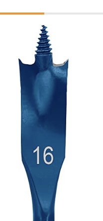

Alin kaphatsz hasonlót, "golyófúró" néven kell keresni (ball drill, vagy sphere drill). Pl. ez 6mm-től: Bővebben: Link
(#) Massawa válasza bbb hozzászólására (») Nov 1, 2022 /
A furonak kb igy kell kinéznie, kivéve a vezetö facsavart. Ahelyett oda csak egy kb 1 mm-s lyuk kell amibe a köszörülés meg edzés után be kell ragasztani egy megfelelö vastagságú fém rudat.
A széleken a vágoél elég, ha 1-2 tized milliméter magas. Én azért készitettem 3 mm szerszámacélból, hogy az esztergapadon be tudjam fúrni a vezetö tengelynek a lyukat, majd a vágofelületet köszörűn szépen kialakitottam. A hátso vége továbbra is hengeres, hogy be lehessen fogni a furogépbe.
A képen egy nagy fafuro van, csak illusztrácionak, hogy lássuk mit kell csinálni.

Te az olyan kicsi, hogy alig látni belöle valamit. Azért nem is raktam ide. De leirhatom pontosan hogyan keszült. Többet is csináltam, mert számitottam arra, hogy nem lett tartos, de eddig nem igen kellett cserélnem egyet sem.
3 mm rud
Esztergán befurva 1 mm lyuk kb 10 mm mélyen.
Marogépen kb 2 mm széles vájat kb 1 mm mélyen köszörülve a tengely végébe ( ha az anyag engedi akkor marni is lehet 2 mm-s késsel), azaz kapsz egy U alakot a közepén a lyukkal.
Utánna a két vágoél oldalról V alakba köszörülve ( mint egy csavarhuzo, de meredekebb oldalakkal). Majd be van edzve. Ha kész beragasztok a lyukba egy furovéget, vagy csak sima kemény acéldrotot, mikor mi van kéznél. Ennyi.
Ha nem kemény (szög) az anyag, elvben reszelni is lehet.

(#) Massawa válasza mex hozzászólására (») Nov 1, 2022 /
Probáltam ugy is, hogy vágja a foliát, de az nem vált be, mert föleg a papir hordozon leturta a foliát.
Mindenképpen elég éles a két vágo él, és két három fordulattal átvágja a foliát. Persze ennek a szerszámnak nem az volt a célja, hogy forrasztopadot hagyjon maga után, hanem a protolapokon megszüntetni a kapcsolatot. Ezért lett 3 mm-s a szerszám átméröje, hogy a 3 lyuk között a középsöbe dugva eltávolitsa a foliát.
Ha forrasztopad kell, akkor nyilván 5-6 mm-s szélességü szerszám kell, akkor kapsz 4-4,5 mm-s forraszto pontot.

(#) bbb válasza Massawa hozzászólására (») Nov 1, 2022 /
Akkor az, amelyiket én linkeltem be, miért is nem jó? A közepén lévő fúrószár cserélhető, amúgy meg pont olyan lesz az eredmény, mint amit a kérdező vár. Szóval mi a hibája, ami miatt nem megfelelő erre a célra?

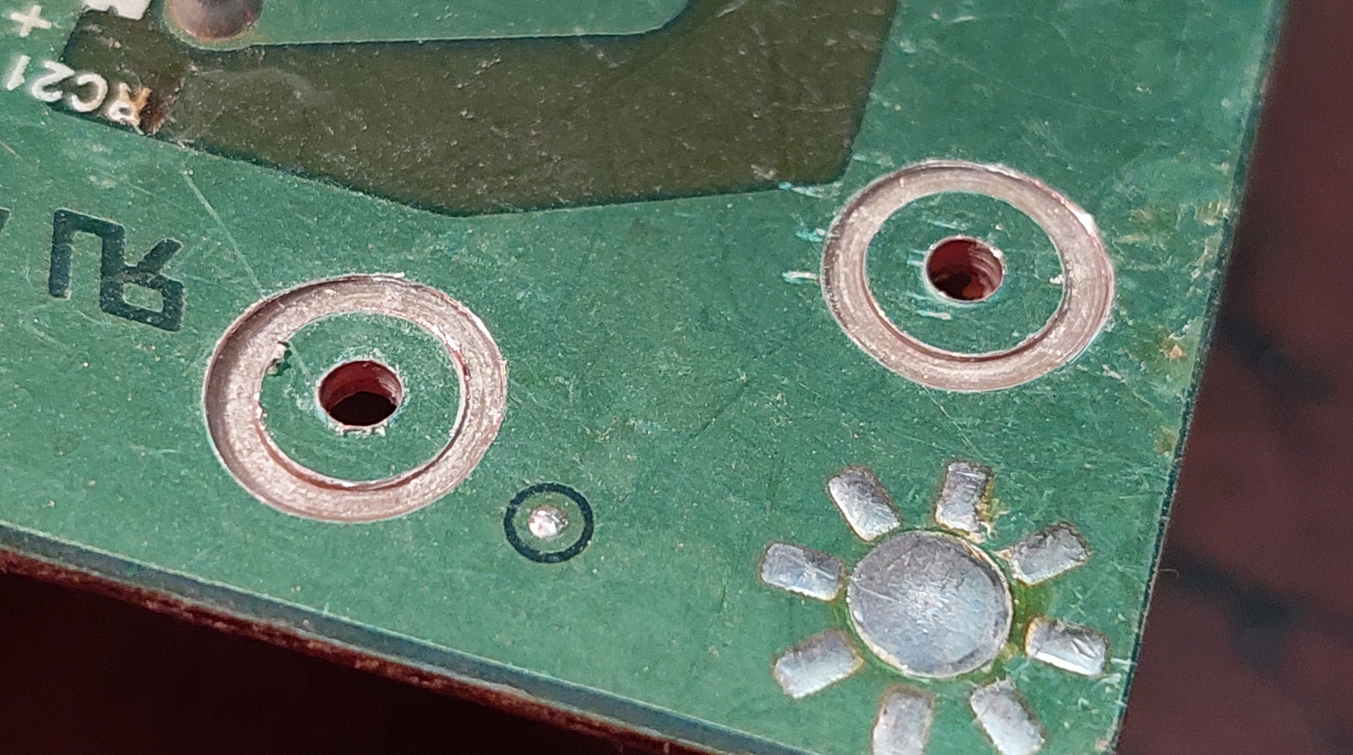

(#) ludus hozzászólása Nov 1, 2022 /
Köszönöm a sok építő jellegű hozzászólást, a cél igazából nem preciziós miniatűr alkatrészekhez használt panel (arra tényleg ott a gyári forrpontos panel fillérekért kinából) hanem inkább turret board jellegű panel tápokhoz, csöves cuccokhoz forrléc és egyebek helyett...
Érdekes hogy egy ránézésre faék egyszerűségű eszköz elkészítése és használata mennyi buktatót rejt magában. Persze annak idején a cikk írójának lehet hogy csak álom volt az üvegszálas panel így nem volt gond hogy kinyírja a vágóéleket...
(#) ludus válasza bbb hozzászólására (») Nov 1, 2022 /
Szerintem az jó lenne amit linkeltél, bár még jobb lenne ha több vágóéllel rendelkezne kérdés az él hogy bírja a kiképzést... végül is fagolyók készítésére találták ki, az FR4 kicsit jobban gyilkolja a vágóéleket...

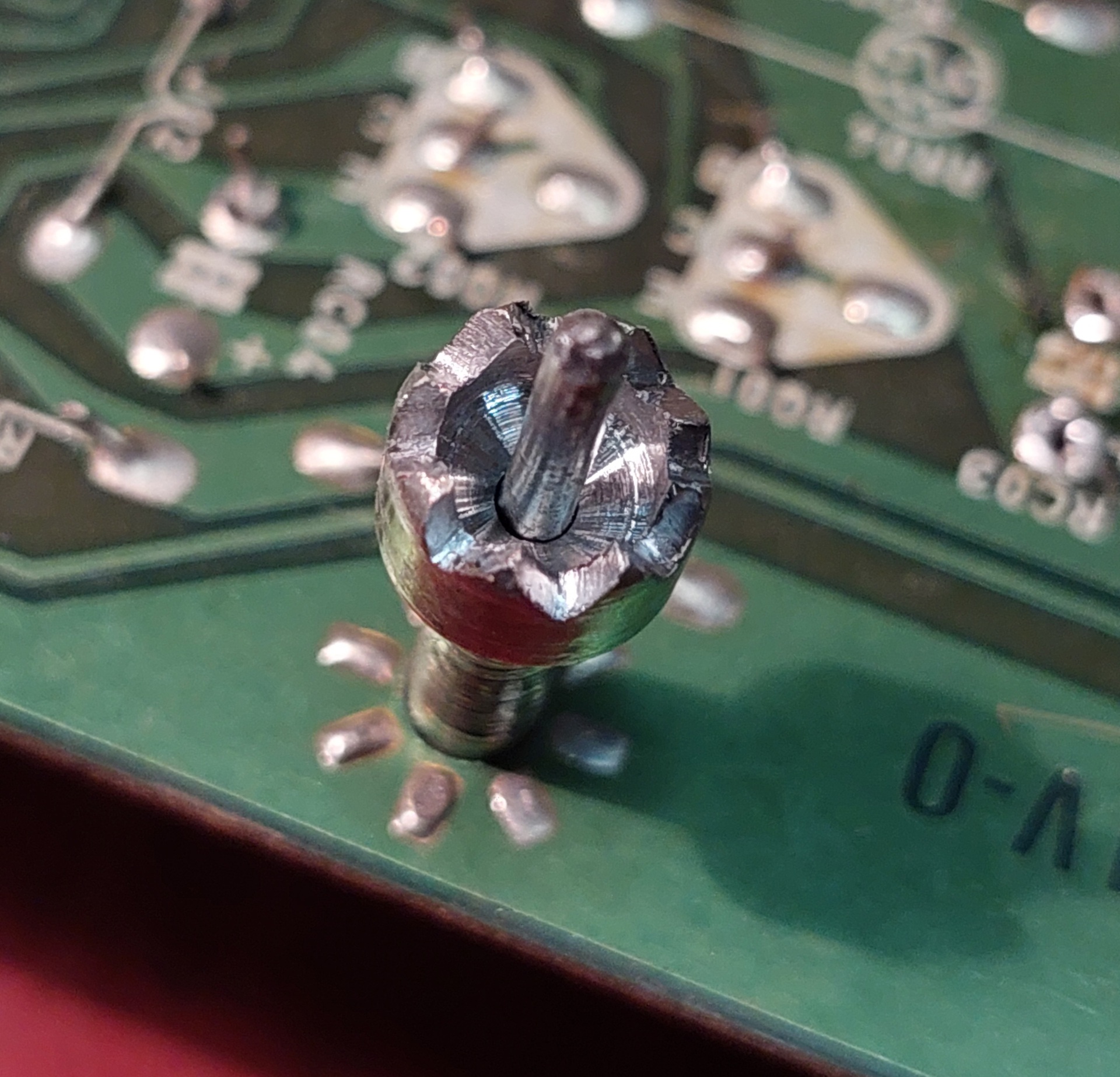

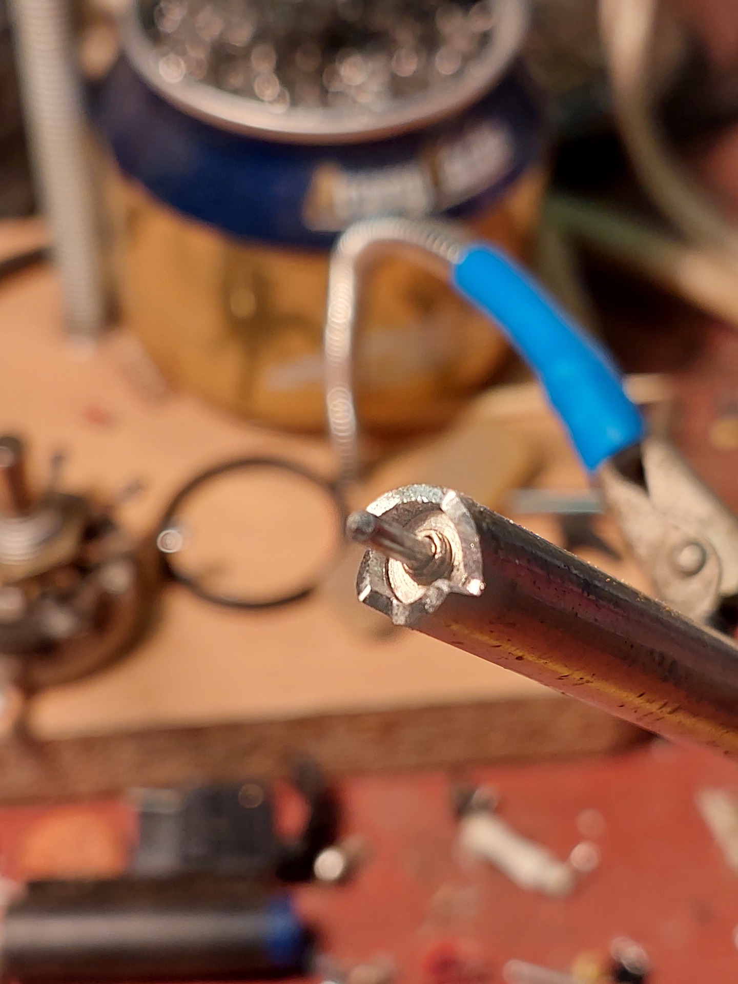

(#) VIM válasza ludus hozzászólására (») Nov 1, 2022 / 4
Ezt néhány perc alatt csináltam. Ha gondolod a fele hossznyi csővel felviszem neked Pestre.
Amiből csináltam az egy 8mm-s vas cső 2mm-s falvastagsággal. A beledugott központosító az sárgaréz távtartóból van aminek a közepéből kitörtem a 3mm-s menetes csavart és belefúrtam 2mm-s fúróval. A vezetőszára az sima drótból van (talán drót vállfa, ruhaakasztóból) aminek a végét négyszögletesre ütöttem, hogy ne tudjon elfordulni ha beleütöm a központosító furatába, majd méretre vágtam oldalcsípővel. Nézd, én elég sűűn járok fel Pestre, most is megyek fel estére a Keletibe majd átmegyek a Nyugatiba de az már számodra késő lesz. A váci oldalt nem járom de megoldható lenne arra eljuttatni ha esetleg meggondolnád magad.

(#) VIM válasza ludus hozzászólására (») Nov 3, 2022 / 4
Szóval ötös imbusz csavarból is jót lehet csinálni sőt jobbat.
