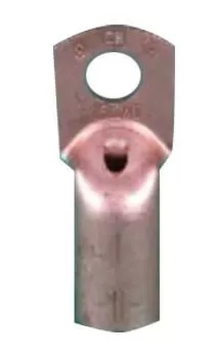

Azon gondolkodtam, hogy egy ilyen préseléshez az adott szerszámbetéten kívül csak 1 dolog kell, két nagy erővel nyomó pofa, az meg adott egy satu személyében. Tehát nekem pl. akinek csak nagyon ritkán kell ilyet csinálni, elég lenne megvenni vagy megcsináltatni hozzá a betéteket, a többit elvégezné a satu.
A képeden lévő szerszámot mondjuk nem teljesen értem, nem tudom hogy ennek ilyennek kell-e lennie, mert szerintem ezeknél a nagy méretű saruknál is kéne lenni a betét közepében egy csúcsnak ahogy a kicsiknél is van, ami a saru két fülének a szélét belefordítja és belepréseli a sodratba. Legalábbis amit láttam gyári préselést ekkora méretben az úgy nézett ki. Mert ez így inkább csak szorításnak tűnik nem préselésnek.
A hozzászólás módosítva: Jan 25, 2023
(#) Alkotó válasza Ge Lee hozzászólására (») Jan 25, 2023 /
Azt nem tudom egy satut milyen erővel tudsz összeszorítani, de néhány 1000 N-ra tippelném, esetleg nagyobb satunál 1 tonnányira. Ezzel szemben a kábelprések 10 tonnás nagyságrendű erővel nyomnak, ezért a satuval nem érnéd el a kívánt hatást.
Ezek a hüvelyek szó szerint azok, tehát egy csőről van szó, aminek nincs "két széle". A szorítás az egész felületet igyekszik deformálni, és a biztonság kedvéért még a palást egy pontján esetenként belenyom egy mélyedést (ezt nem minden szerszám csinálja).
(#) Ge Lee válasza Alkotó hozzászólására (») Jan 25, 2023 / 1

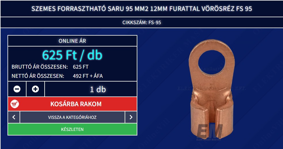

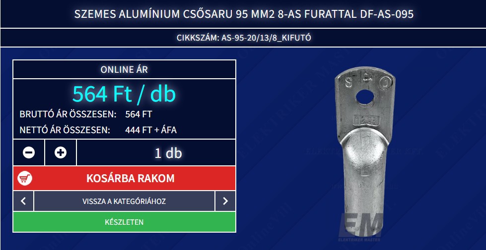

Lehet hogy az cső, de én nem annak néztem, és nem is láttam még belőle olyat. Vagy az egyik vagy a másik képen lévővel találkoztam eddig, de annak zárt a vége, ott az nem forrasztható.
Kénytelen voltam lementeni a képeket, mert a beszúrt linkekre azt mondta a fórummotor hogy azt nem küldhetem el mert tiltott szavakat tartalmaz vagy mi. Érdekes...
(#) Bakman válasza Ge Lee hozzászólására (») Jan 25, 2023 /
Jó az észrevétel. Csőből készült saruknál teljesen jó a hatszög préselés, nyitottnál (mint a képen) már nem annyira.
Ezt a forraszthatósági kérdést igyekeztek szerintem ezzel a "kinyitással" áthidalni.
Zoli15 képein valóban nem ilyen látszik, az vélhetően a te első képed szerinti saru, csak csőszerűre deformálta a prés.

(#) Bakman válasza Alkotó hozzászólására (») Jan 25, 2023 / 1
Hogy mi célja a nyílásnak, nem tudom, de biztosan nem a forraszthatóság, mivel iparban nem forrasztanak. Zárt, csöves saru és ragasztós zsugorcső.
(#) zoly15 válasza Bakman hozzászólására (») Jan 26, 2023 / 2
Az a celja, hogy lasd, vegig bedugtad-e a vezeteket!

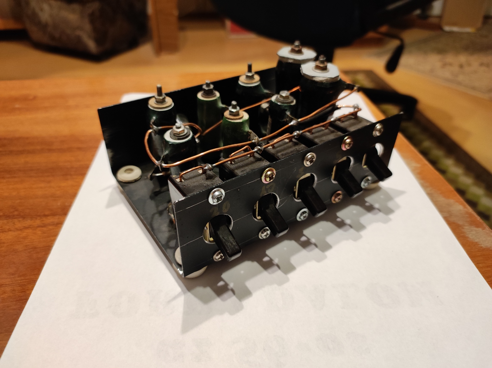

Csinált valaki egy jol használhato ellenállás blokkot erösitök stb terhelesére.
A cél az lenne, hogy valamilyen panelon mondjuk 5 darab 8 Ohmos teljesitmény ellenállásbol minél több kombináciot lehessen kihozni. ( pl banándugos hidakkal). Rémlik gyerekkorombol, hogy valamelyik Sztrokai könyvben volt ilyesmi ( sajnos a könyvek már elkallodtak).
A mechanikai kivitel érdekelne.

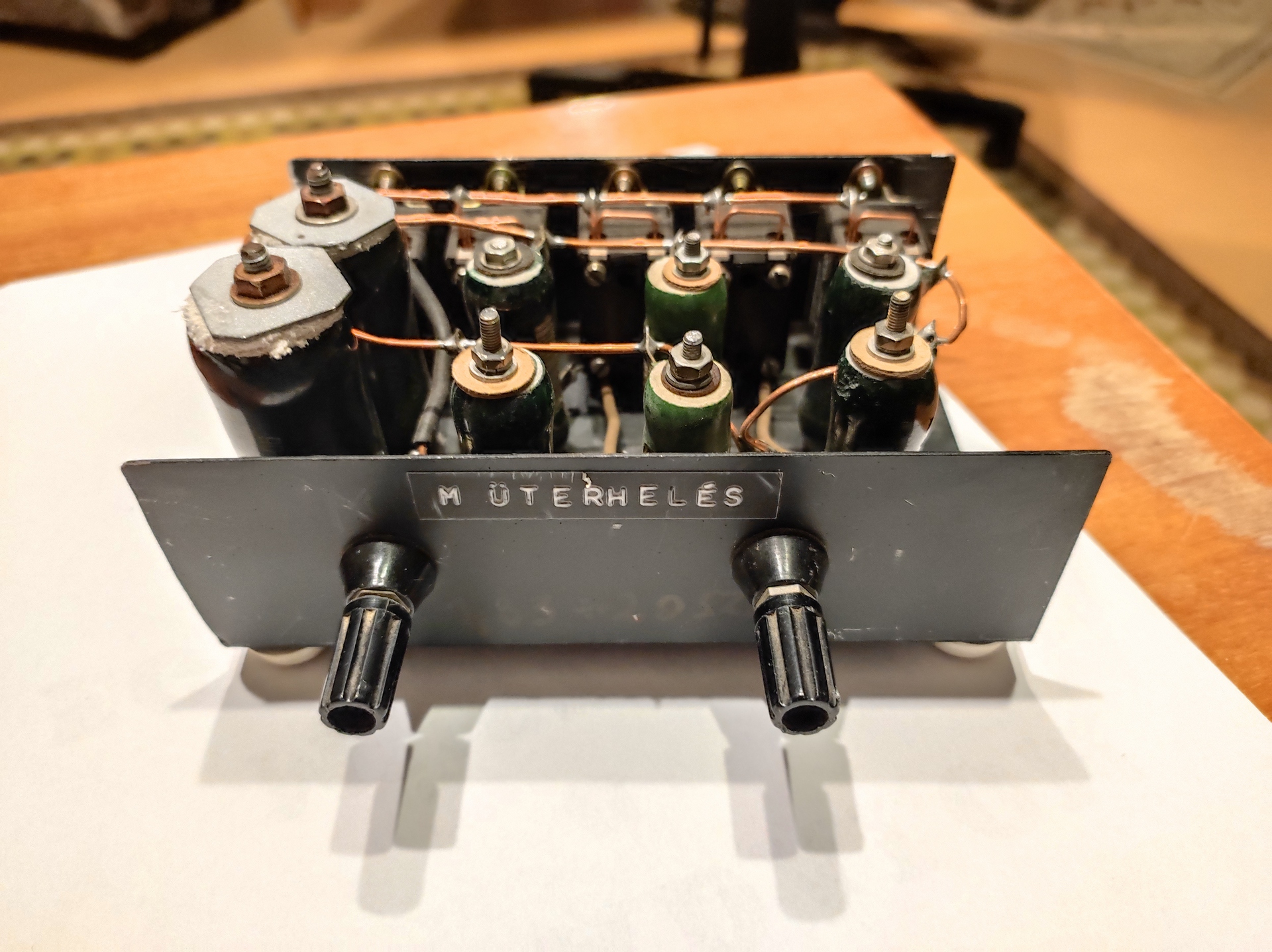

(#) nbela válasza Massawa hozzászólására (») Jan 29, 2023 /
Például így: teljesítmény ellenállásokkal különböző kombinációkat lehet beállítani.
Próbának indult, így maradt.
(#) Massawa válasza nbela hozzászólására (») Jan 29, 2023 /
Én is ilyenben gondolkodom a hétvégén kaptam 10drb 50W-s 8 Ohmos ellenállást, azokat fogom valamilyen dobozba szerelni, és keresem a legoptimálisabb kezelö felületet ahol banándugokkal/hidakkal a lehetö legtöbb ellenállást tudok belölük kikombinálni. ( valahonnan maradtak 19 mm-s banánhidjaim is ( 2 összekötött/öntött banándugo 19 mm lyuktávval.)
Ha jol látom neked valamilyen kapcsolok vannak a kezelö panelen.
A hozzászólás módosítva: Jan 29, 2023
öt kapcsolóval lehet az ellenállásokat párhuzamosan a kimeneti csavarszorítós
banánhüvelyere vezetni. A teljesítményellenállások értéke: 5; 5; 5; 10; és 20 Ohm
/ezek voltak/
