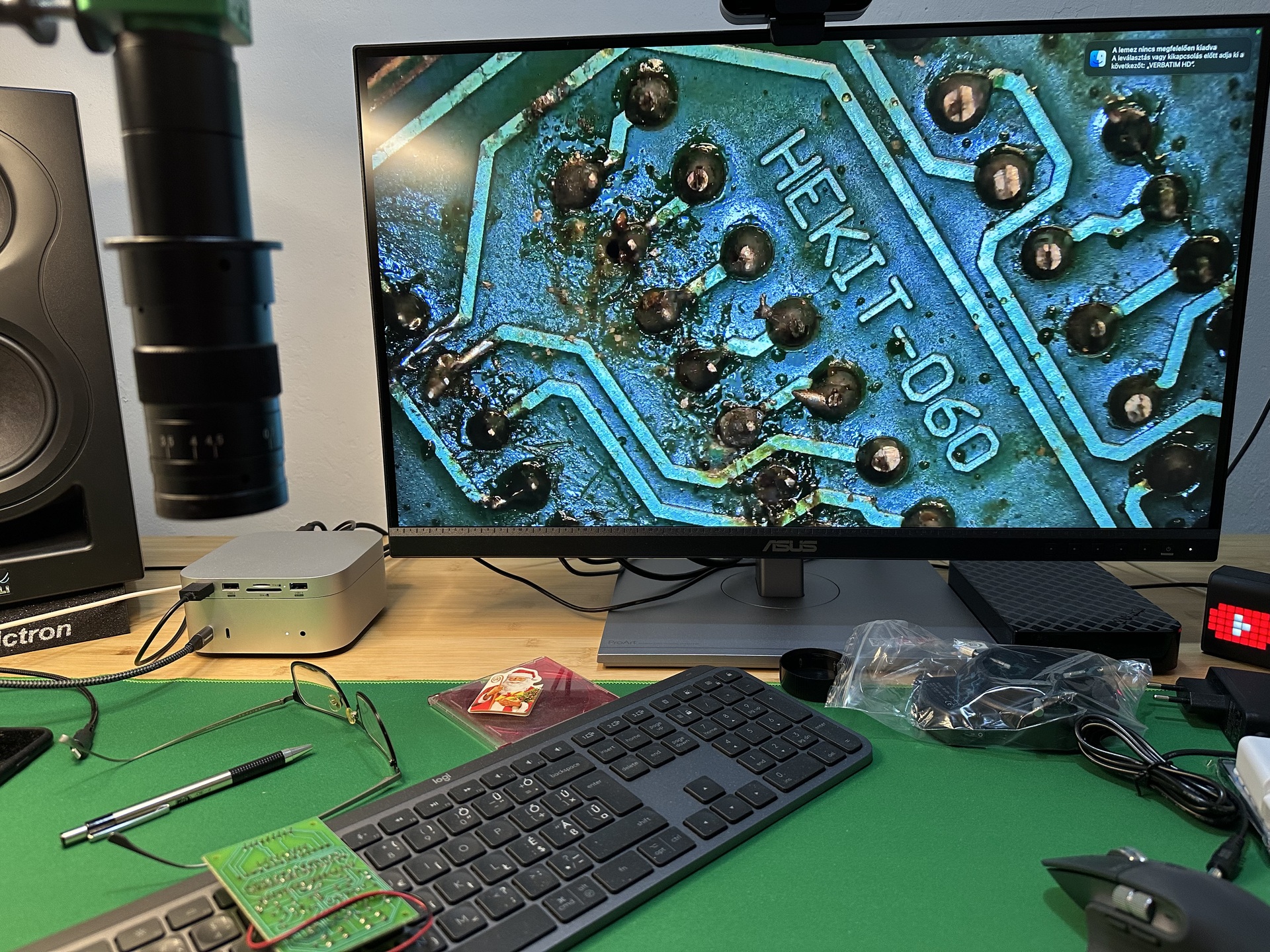

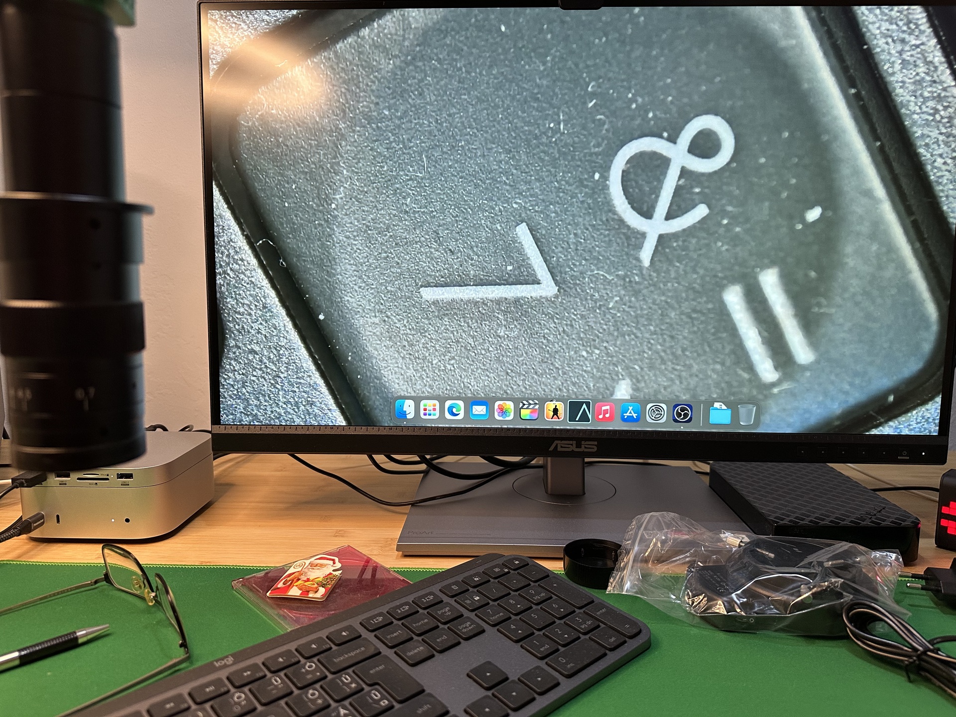

Első körben csak webkameraként, obs-ben próbáltam ki a mikroszkópot. A felbontás itt 1080p. A tárgy-távolságot 17-24 cm között teszteltem, így gyönyörű élesre be lehet állítani a képet. Hdmi próbára nem volt idő. Ott lehetne natív 4K-ban nézelődni, illetve a mellékelt távirányítóval a paramétereket állítani osd menüben. Azt vettem észre, hogy a mélységélesség nagyon csekély, tehát pl. egy panel és a belőle kiálló alkatrész nem lehet egyszerre tűéles. És valóban, valami brutál masszív rögzítést kell hozzá kitalálni, mert egyébként remegős a kép.
(#) Massawa válasza SzervízMacska hozzászólására (») Feb 28, 2025 /
A mikroszkop mélységélessége mindig nagyon kicsi (eleve sikra lett tervezve). Minél nagyobb a nagyitás annál kisebb. Nem tudom a tiedében valoszinü zoomos objektiv van, mert 17-24 cm egy mikroszkop számára a végtelen. Ez tovább szükiti a mélységélességet. Számunkra optimális eset 5-10 cm lenne a lencse meg a tárgy távolsága. Ott kapsz kb 1 cm mélységélességet. Az elektronikához böven elég és még forrasztani is lehet alatta.
(#) SzervízMacska válasza Massawa hozzászólására (») Feb 28, 2025 /
Azért ilyen nagy távolságot választottam, hogy biztosan ne lökdössem. Az optika nem zoomos, az állítógyűrű az élességet állítja. Nem tudom, a skála mit jelent rajta, de 0,7-től 4,7-ig van skálázva.
A skála a rekesz. Minél nagyobb annyival nagyobb mélységélességet kapsz meg sötétebb képet. Ami ebben az esetben nem nagy baj, mert van elég fény és csak nagyon kis tárgyat kell megvilágitani. Azaz tekerd 4,7re s ha sötét a kép a videokonverter erösitésével (gain) lehet világosabb, de zajosabb képet kapni, vagy bekapcsolod a tárgyra a világitást. Ha jol emlékszem kaptál hozzá fényforrást is.
