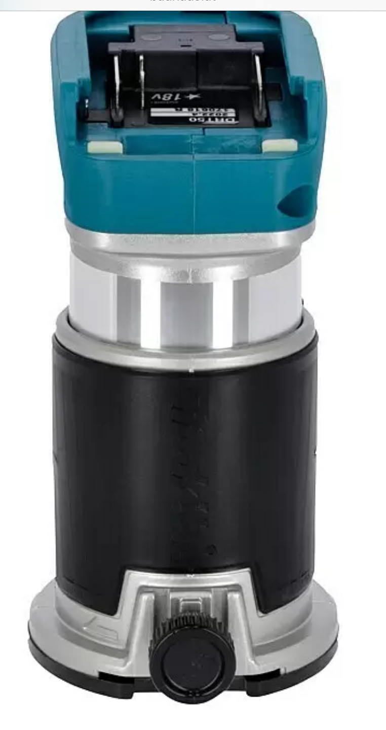

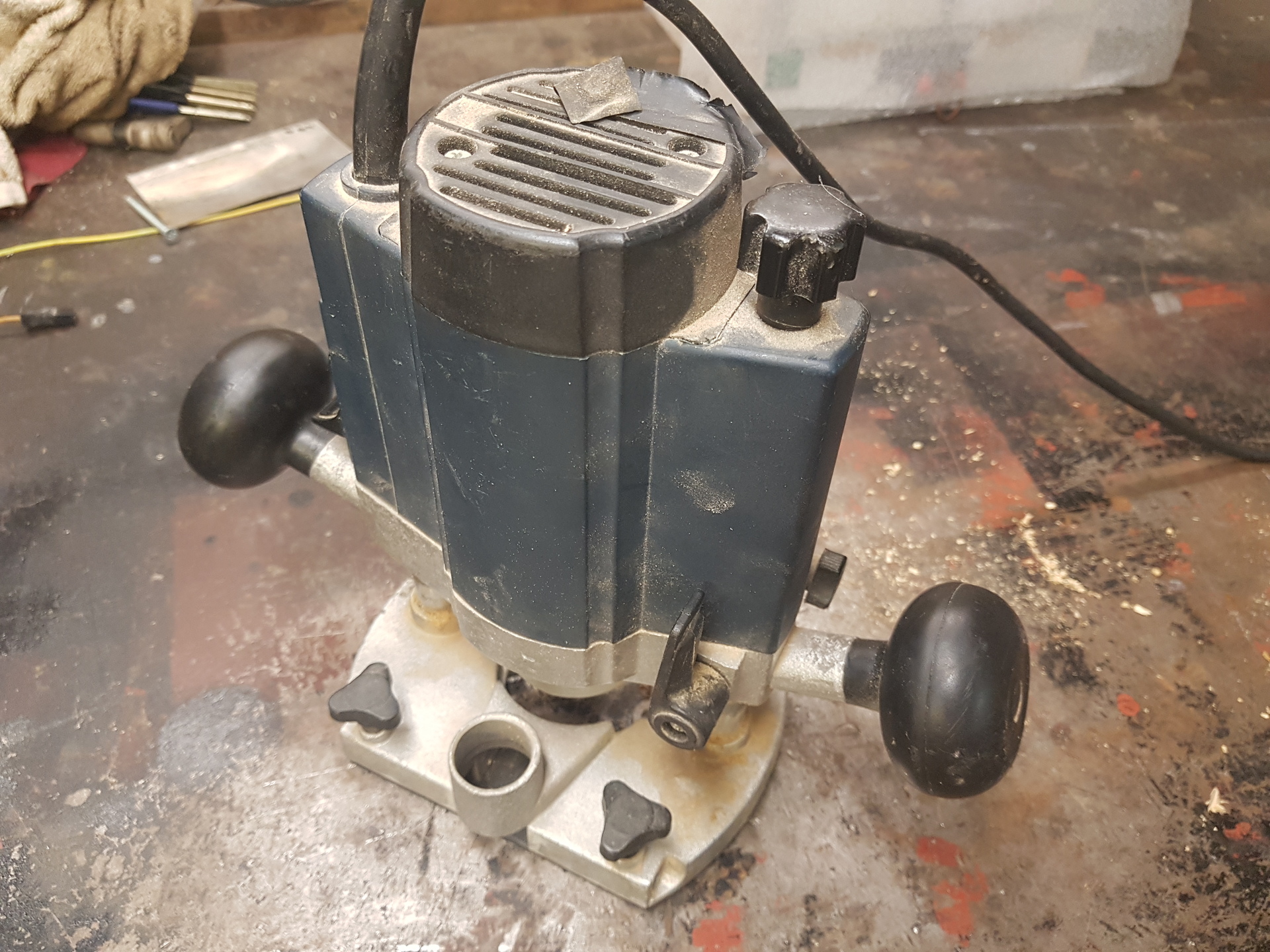

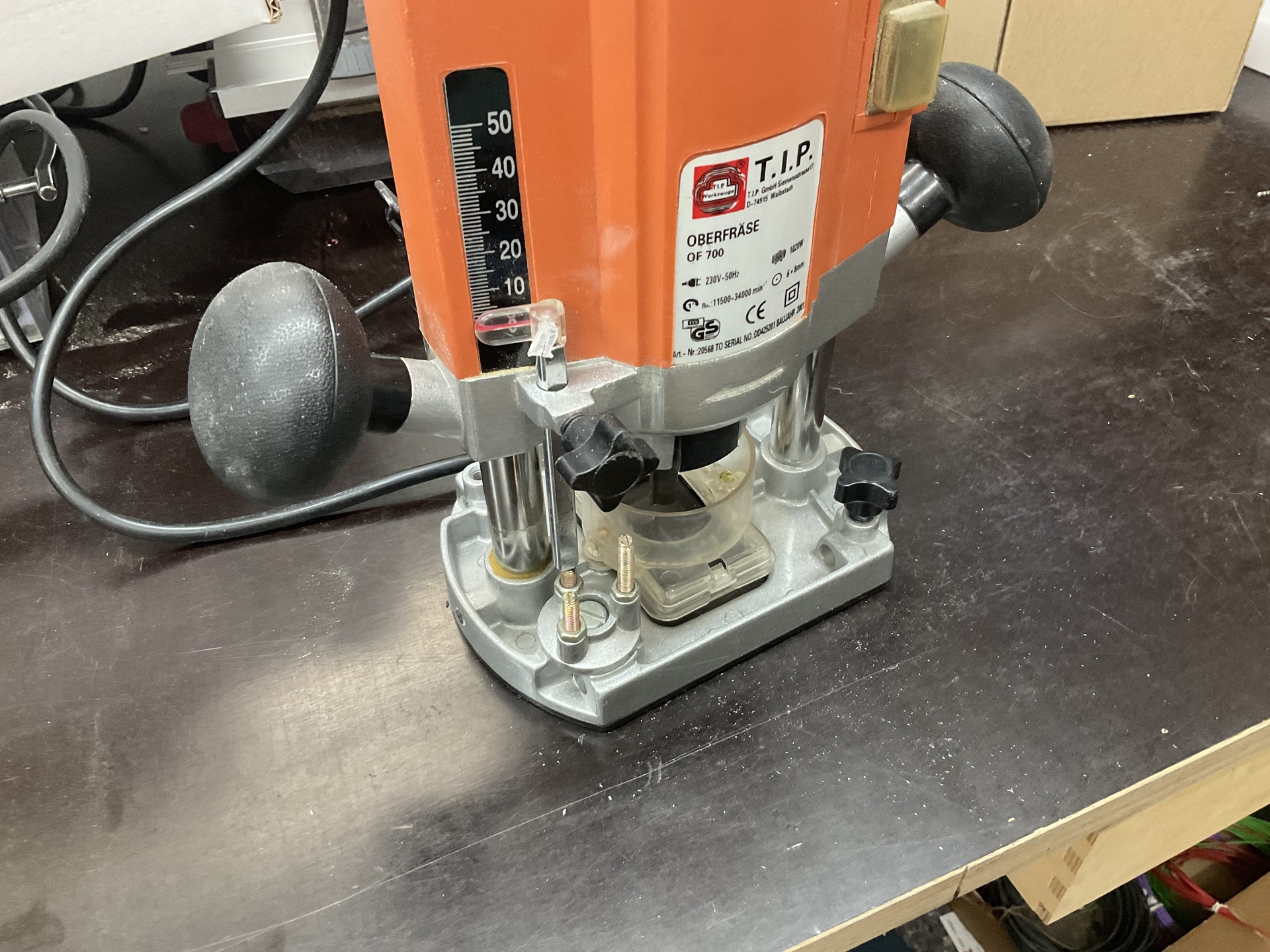

(#) Massawa válasza Alkotó hozzászólására (») Júl 23, 2025 /
Lehet, hogy a tiedhez is lehet kör alaku talpat kapni, és még olyat nem láttam, nem is vettem volna meg, pontosan az emlitett probléma miatt. A kör alakuval lehet egyenes vonalat is marni meg ivesete is , forditva sajnos nem. Van egy univerzális talp is ( annak van kör alaku széle, meg egyenes is. Lásd a képet.
Itt másik, annak meg raffinált talpa van. Van kör alaku része meg egyenes is.
Az utobbi idöben több helyen láttam adaptert az 52 mm-s nyakra is, mert ehhez vannak mostanában tartozékok. Itt egy uj ( még fel nem szerelt) fém precizios asztalka a kisebbik géphez, de némi eröszakkal a nagyobbat is fel lehet szerelni erre. Ehhez van egy szerkezet amivel nagyon pontosan be lehet állitani a marofej magasságát.

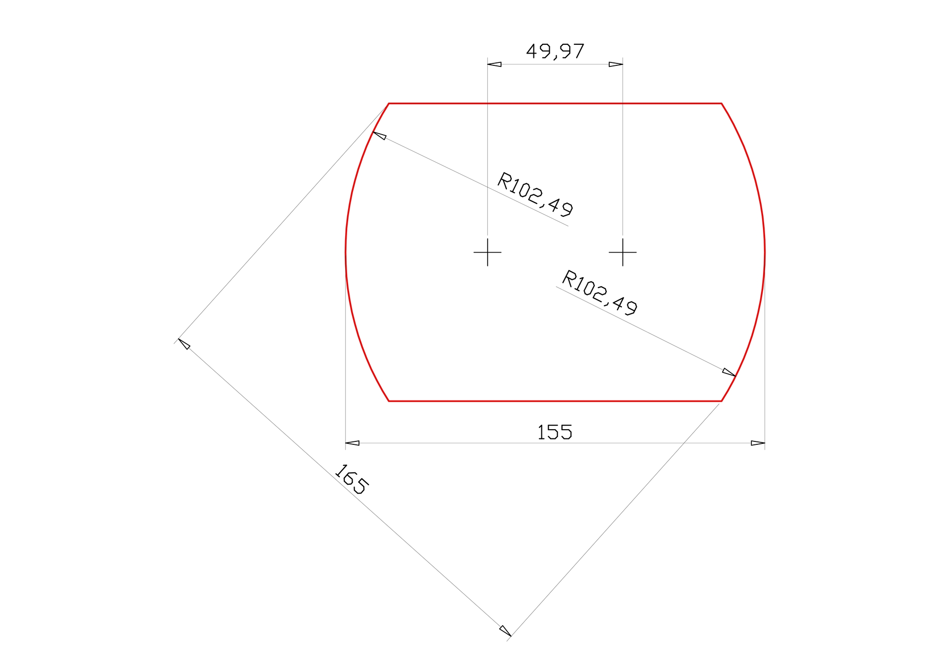

(#) Alkotó válasza tufatofu hozzászólására (») Júl 23, 2025 /
Próbálok sorba menni, mert itt-ott (mindenhol) félre értesz valamit.
- Nem "praktikus, higiénikus, könnyen kivitelezhető" megoldás találása volt a cél, hanem egy abszolút konkrét feladat megoldása.
- Képen lévő rajzot kb. 5 percig tart létrehozni, és további néhány perc volt a maró megmérése, mert talán nem meglepő, hogy az pontosan méretarányos.
- Az elképzelt sablont pl. rétegelt lemezből 20-30 perc alatt ki lehet fűrészelni otthon, és megcsiszolni egy kicsit. Ehhez nem kell gépműhely.

(#) Alkotó válasza Massawa hozzászólására (») Júl 23, 2025 /
Köszönöm a képeket.
Az első képen lévőhöz nagyon hasonló gépem is van, de ez egy viszonylag nagy gép, és még sosem gondoltam rá úgy, mint amivel másolni lehetne.
A második képeden lévő eszközhöz hasonló lapot nekem is állandóan kínálgat a temu néhány ezer forintért, de még nem éreztem szükségét a beszerzésnek.
De a lényeg, egyik képeden sem tudok olyan részletet felfedezni, ami alkalmas lenne -akár áttételesen is-, Gafly adott problémájának megoldására.

„- Nem "praktikus, higiénikus, könnyen kivitelezhető" megoldás találása volt a cél, hanem egy abszolút konkrét feladat megoldása.”
Sajnos eddig ez sem sikerült. Biztos szereted bonyolultan, nehezen kivitelezhetően, nagy hókuszpókusszal és látványosan megoldani a dolgokat.
-Képen lévő rajzot kb. 5 percig tart létrehozni, és további néhány perc volt a maró megmérése, mert talán nem meglepő, hogy az pontosan méretarányos.”
Elhiszem és ez még a sablon. Ahhoz kell még marógép, megfelelő marófej, rétegelt lemez, logisztika és kézügyesség sem árt. Ezért bátorkodtam írni, hogy körbevágni célszerűbb, ha kb. 2 sör túlzott beruházás azért a 2 percért, amennyi idő alatt egy asztalos oszlopos maróval igazít rajta, mindenféle "mókolást" mellőzve.
A kék gép átméröje aránylag kicsi ( most nincs otthon, de kevesebb mint 80 mm) és ahogy látod a marogép abban csöben van amiben el lehet süllyeszteni ( fel-alá lehet mozgatni) . Azaz a csö külsö pereme vezeti a gépet a sablonban. A másik sokkal nagyobb annak a körtalpa kb 120 mm átméröjü, azaz sokkal nagyobb sablont kell hozzá késziteni. Azt természetesen a kör cikkellyel kell a sablonban vezetni.

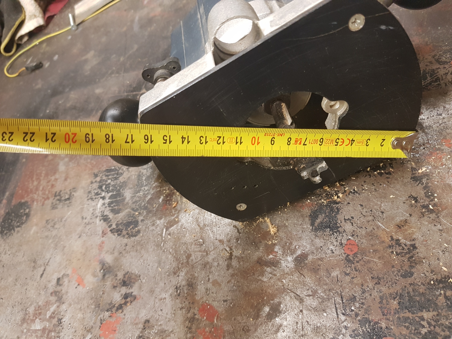

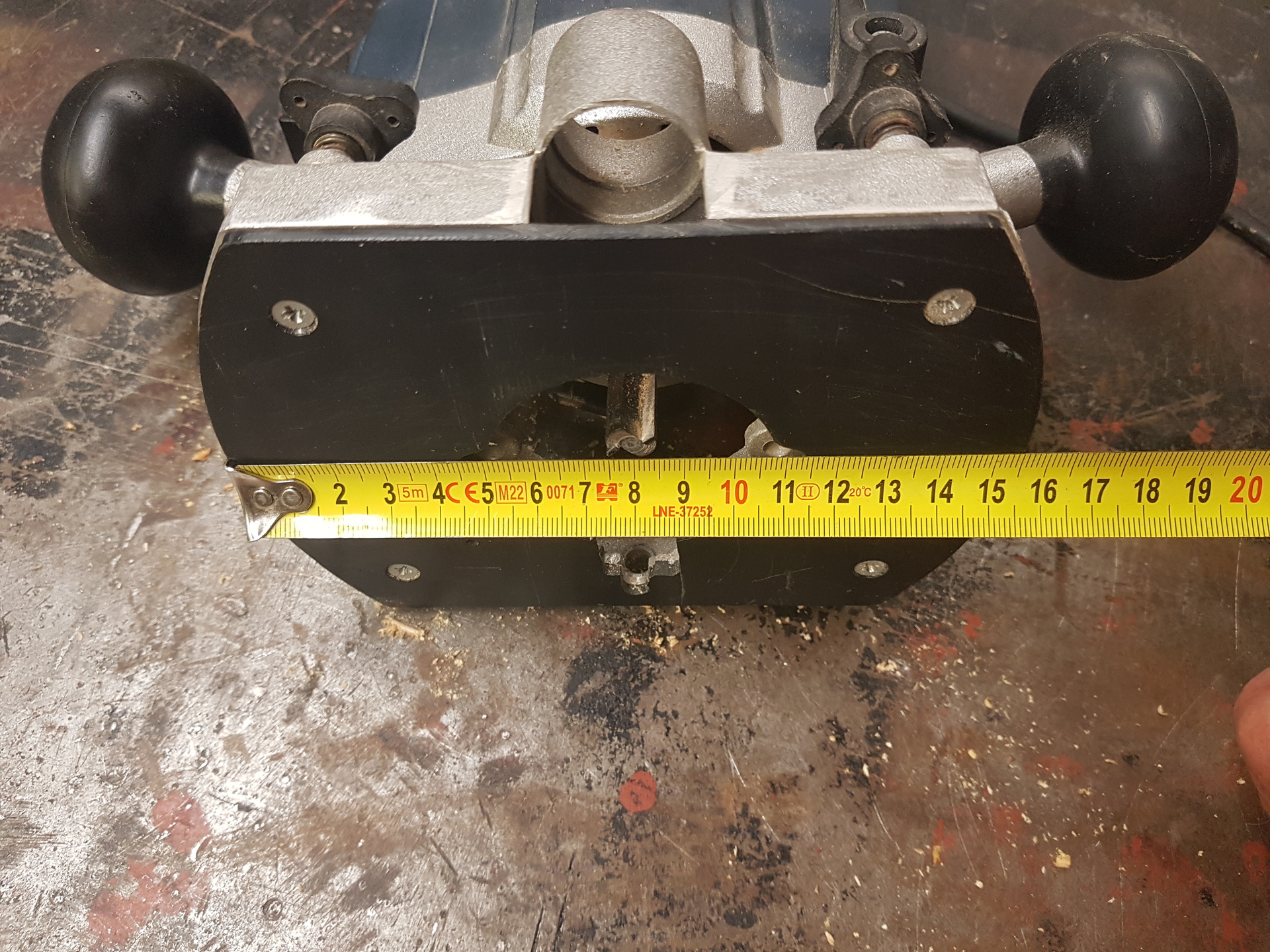

(#) Alkotó válasza Massawa hozzászólására (») Júl 23, 2025 / 1
Felkeltette az érdeklődésem a nagy felsőmaróm talpának szélén lévő rádiusz. (Ritkán használom ezt a gépet, szinte mindenre alkalmasak a kis méretű egykezes felsőmaróim.) Annak ellenére, hogy teljesen nyilvánvaló lenne, az én gépem talpának szélén lévő ívek nem egy olyan körhöz tartoznak aminek a maró tengelye a középpontja. Mindkét ív egy-egy körrészlet, de a középpontjaik kb 25 mm-e vannak a maró középpontjától.
Lefotóztam a szélek távolságát az ívek közepén, és a szélén, amin megjelenik a 10 mm-es eltérés (mérőszalaggal saccolgattam, ezért a mérések nem hajszálpontosak).
Az gépemről biztosan kimondható, hogy a talp szélein lévő ívek nem alkalmasak megvezető felületnek, és még a palástjuk jelentősen kúpos is.
Az meg nem lenne baj, csak ne feledd melyik széle a mérvado az adott munkához.
Amugy meglehetösen különleges szerszám került hozzád. Fel kell kutatnod mi vezette a tervezöit erre a megoldásra?

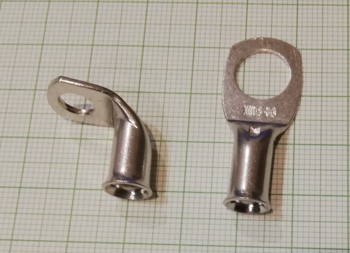

(#) somitomi hozzászólása Júl 31, 2025 /
nagy kábelsaru krimpelése
Amatőr kérdés következik: Új testkábelt szeretnék gyártani a frissen vásárolt motoromba és ehhez 16mm2-es sodrott kábelre kéne rákrimpelnem a képen látható sarukat. A meglévő szerszámaim ehhez nem jók, viszont a különböző online szerszámboltokban nézelődve nem igazán tudok eligazodni, hogy melyik fogó lenne jó erre. Mondjuk ez jó nekem?

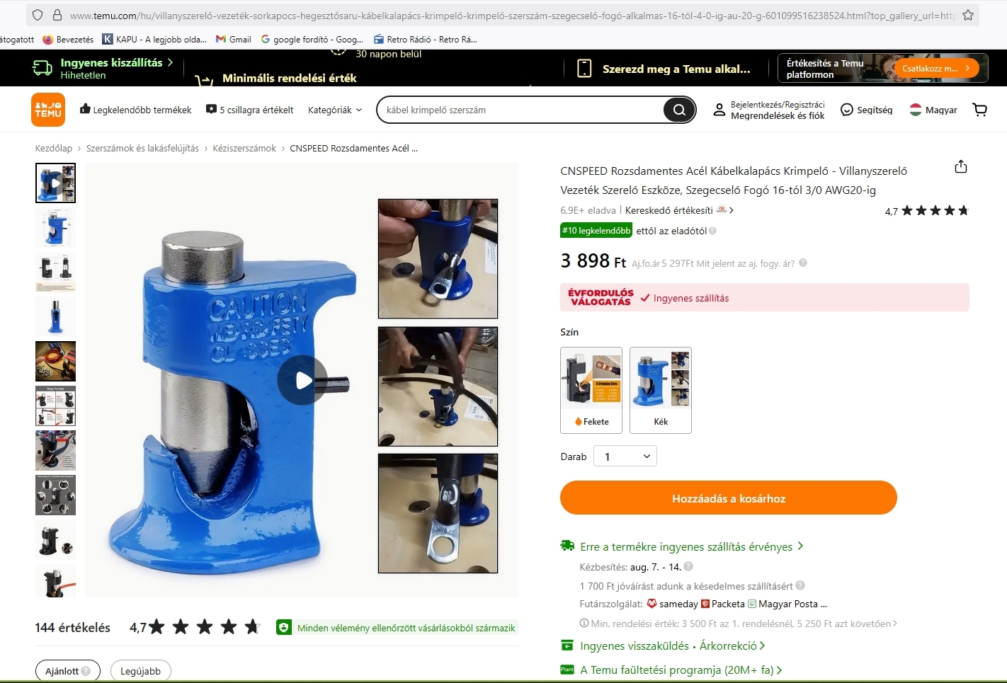

(#) Alkotó válasza somitomi hozzászólására (») Júl 31, 2025 /
1-2 nyomás miatt nem érdemes megvenni ilyesmit. Inkább kölcsön kérni, vagy oda vinni a feladatot ahol meg tudják nyomni.
Én még nem vettem semmit innen, de szerintük például ez is alkalmas lehet.

(#) Alkotó válasza elactrofan hozzászólására (») Aug 1, 2025 /
Nálam jó a link, de azért mellékeltem egy képernyőt róla.
Ez nem jelenti, hogy az eszköz is jó, viszont egy olyan megoldás ami talán nem annyira szokványos.
Felénk van hidraulika szaküzlet, ahol tudnak tömlővégeket préselni. Nekem ez a fajta préselési elv ígéretesnek tűnik kábelsaruk rögzítéséhez is. És azért hoztam szóba, mert láttam ebből már kézi megoldást is.

(#) somitomi válasza elactrofan hozzászólására (») Aug 1, 2025 /
Ilyen kisebb sarukhoz való fogóim vannak, mert az már elég sokszor kellett mindenféléhez. Pofát ki lehet belőlük venni, de nem tudom, ezzel a fogóval lehet-e elég nagy erőt kifejteni. Meg igazából azt sem, hogy kell kinéznie a pofának
