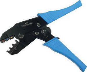

(#) elektroncso válasza szamóca hozzászólására (») Dec 19, 2015 /
Apámnak is Proskit-je van:ilyen. Van úgy, hogy naponta 150-200 érvéghüvely is fel van vele nyomva (ipari vezérlőszekrények). És már jó pár éve használja.
(#) kocsgab002 válasza elektroncso hozzászólására (») Dec 19, 2015 /
Gondolom ez már nem az a hobbikategória.
(#) elektroncso válasza kocsgab002 hozzászólására (») Dec 19, 2015 /
Most jut eszembe, hogy nem proskit-es, hanem tracon-os. A blankoló fogója proskit-es. Bocsánat. Amúgy mind a kettő nagyon jó, rengeteget használtam már őket én is. A blankoló a vékony sodrott dróttól kezdve a vastag tömör drótig visz mindent.

(#) Bakman válasza elektroncso hozzászólására (») Dec 19, 2015 /
Ilyen Tracon-os szigeteltsaru préshez volt szerencsém. Kutyát dobálni jó, másra csak korlátozottan. Lehet, hogy csak abban volt béna a présbélyeg, mindenesetre nem tudok jót mondani róla.
A hozzászólás módosítva: Dec 19, 2015
(#) elektroncso válasza Bakman hozzászólására (») Dec 19, 2015 /
Szigetelt kábelsarukhoz való présükhöz nekem is volt szerencsém, nem mindegy, hogy az ember hogyan teszi bele a sarut (négy lehetőség van, de csak az egyik a jó). Viszont az érvéghüvely présük jó. Apámnak két darab is van belőle, és bent a cégen is több félét használnak, rengeteg átmérőre, teljesen használhatóak. Volt lehetőségem velük elég sokat dolgozni (400-500 érvéghüvely nyomtunk fel 3-4 nap alatt).
(#) Szárnyas válasza Bakman hozzászólására (») Dec 19, 2015 /
Lehet, hogy a saruhoz való Tracon-os présfogó nem sokat ér, de ez nem igaz az érvégfogójukra. Munkahelyemen is évekig ilyet használtam teljes megelégedéssel és itthon is ilyenem van. Úgyhogy én nyugodt szívvel ajánlom.
Igen, tudom, hogy nem mindegy, hogyan rakod bele de ami a kezemben volt, egyszerűen használhatatlan volt.
Lehet, hogy kifogtál egy hibás darabot. Apámnak ugyan olyan van, mint amit belinkeltem, használtam is párszor, kicsit nem áll nekem kézre, de műszakilag rendben van.
(#) szamóca válasza (Felhasználó 15355) hozzászólására (») Dec 19, 2015 /
Majd ha ezt olyan mondja, aki annyit húzott már mint én, akkor ja.
Lehetséges, de mint írtam, eddig egy ilyen Tracon-os fogóval találkoztam. Nekem úgy tűnt, a két présbélyeg nem egymáshoz való volt, jobban nem tudom elmagyarázni, sorjásan préselt.
