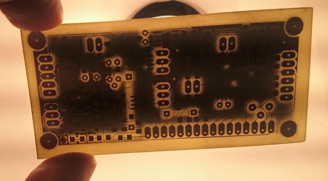

GMP photoart 17LSI-vel bővült a "műhelyem"
Remekül lehet vele nyákot laminálni, akinek nincs, és vasalásos módszerrel készít nyákot, annak bártan merem ajánlani.
A képen Attila86 panelmérő II-je látható. 0.4-es vezetősávokkal
(#) SzervízMacska válasza -balint01- hozzászólására (») Feb 19, 2016 /
Szia! Ez milyen széles bemenetű?
(#) -balint01- válasza SzervízMacska hozzászólására (») Feb 19, 2016 /
A5-ös lap fér bele max, 170mm.
Kösz! Akkor kisebb az enyémnél (9lsi), azért tűnt furànak az alakja...

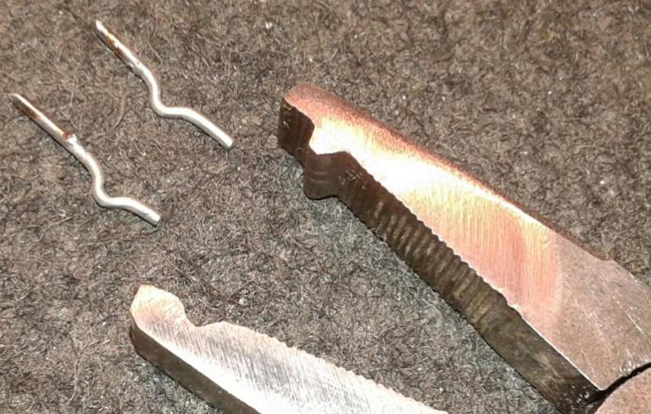

(#) Klorid hozzászólása Feb 23, 2016 /
Tudna valaki segíteni abban, hogy mi a neve annak a fogónak, amivel meg lehet hajlítani az ellenállás lábát egy nyomásra, mint ahogy a képen látható?
(#) Massawa válasza Klorid hozzászólására (») Feb 23, 2016 /
Az már ugy van a szalagon.
Néha azért kapni ilyen hajlitofogot (idomfogo) az ékszerészeket elláto boltokban vagy a bolhapiacon.
(#) ronin75 válasza Klorid hozzászólására (») Feb 23, 2016 /
Barkács megoldás: egy kisebb kombi/lapos fogó pofái közé "szemből" belefúrsz és beragasztasz egy megfelelő kőr idomot.

(#) Klorid hozzászólása Feb 24, 2016 / 13
Köszönöm az ötleteket. Végül az lett, hogy feláldoztam egy régi, nem használt fogót, egyik pofáját bereszeltem, a másikra pedig felhegesztettem egy csíkot, majd összedolgoztam a kettőt.

Csak nem fér a fejembe, minek ez neked, hiszen ezt a megoldást a régi nagyüzemi panelbeültetők használták, hogy az alkatrész ne süllyedjen le a panelig, hanem magasabban álljon meg a forrasztásig. Otthon, simán megfogod a kezeddel egy kívánt magasságban és már kész is.
(#) qvasz2 válasza Alkotó hozzászólására (») Feb 24, 2016 / 1
Kivéve, ha kell belőle 100 db egyforma. Akkor azért nem árt egy sablon

(#) Klorid válasza Alkotó hozzászólására (») Feb 25, 2016 / 1
Kb. 150db 5W-os ellenállást kell beültetnem és ezzel sokkal gyorsabb lesz, mert nem kell figyelnem arra, hogy milyen magasában legyen a nyák síkjától.

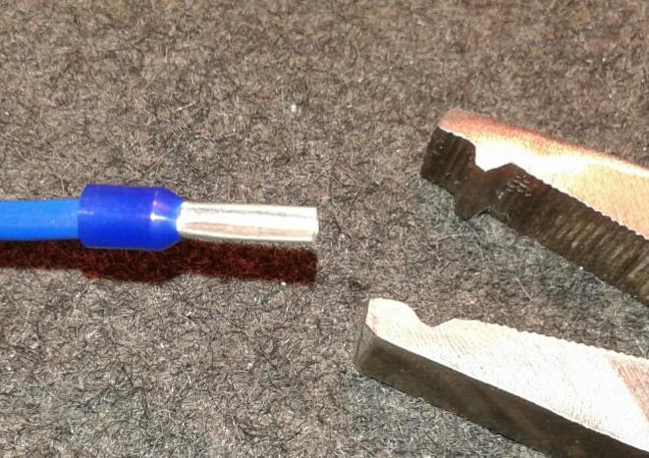

(#) Klorid hozzászólása Feb 25, 2016 / 2
Közben kitaláltam egy új funkciót a fogónak! Tökéletes érvéghüvely fogónak is és mivel ék alakú, ezért bármilyen érvéghüvelyhez megfelel.
(#) szamóca válasza Klorid hozzászólására (») Feb 25, 2016 /
Ezzel a funkcióval csak annyi a gond, hogy ki lehet húzni a vezetéket az érvéghüvelyből, mert keresztirányban nem présel.
(#) kameleon2 válasza szamóca hozzászólására (») Feb 25, 2016 /
Ha a fogó keskenyebb, mint az érvéghüvely hossza, akkor lóversenypálya alakban présel - azaz keresztben is. Messze nem ideális, mert éppen a zömítés része és az apró hidegfolyások mennyisége lesz kisebb - de a semminél jobb.
(#) Phile80 válasza szamóca hozzászólására (») Feb 25, 2016 /
Ha megszorítod egy csavarkötéssel ezt az érvéghüvelyt akkor hogy jönne ki? Nekem van egy ilyen gyári kialakítású fogóm, csak a bereszelt rész a tövénél van és tökéletesen működik. Soha nem jött még ki a vezeték belőle.

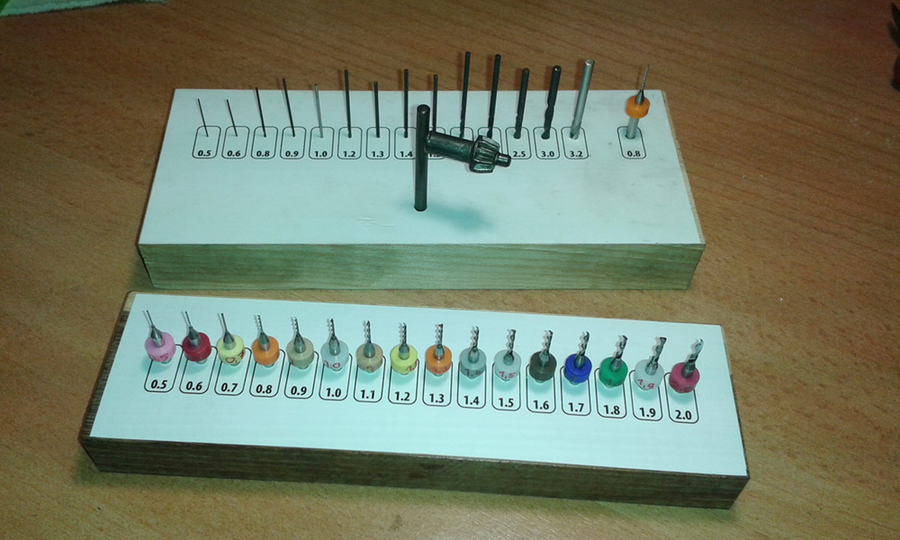

(#) Bakman hozzászólása Feb 26, 2016 / 2
Ezeket a tartókat sikerült készítenem ma (hátha másnak is jól jön az ötlet).

(#) nagym6 válasza Bakman hozzászólására (») Feb 26, 2016 / 1
Ez praktikus, szépen van elkészítve. Nekem is hasonló volt, a fúrók lukjának a kezdetnél csináltam besüllyesztést, hogy könnyebben beletaláljak a fúrót ha visszateszem, az bevezeti a lukba. Ehhez egy fúró élszöget átköszörültem.
Egy nagy rendcsinálásnál úgy eltettem jó helyre, hogy azóta sincs meg, fúrókkal együtt.
(#) szamóca válasza Phile80 hozzászólására (») Feb 26, 2016 / 2
A “krimpelés” szó egy, a vezető és a csatlakozóelem közötti, homogén, nem oldható csatlakozás létrehozását jelenti.
A helyesen krimpelt vezeték-csatlakozópár elkészültekor, olyan erővel sajtolják össze a két anyagot, ami maradó deformációt hoz létre, és az anyag felkeményedik.
Ha sima felülettel csak hosszirányban préseled meg (ráadásul változó erővel) a hüvelyt, simán lehúzhatod a vezetékről
A tökéletes csatlakozás kizárólag jó minőségű, precíziós szerszámmal érhető el. Az eredmény egy villamos és mechanikai szempontból biztos, és megbízható összeköttetés, amit nem a csavaros trancsírozásnak (vagy más kötőelemnek) kell létrehoznia.
Hibák, melyek a krimpeléskor létrejöhetnek: repedés a hosszanti éleken és a bélyeg lenyomatain, az érvéghüvely felnyílása, aszimmetrikus krimpelési alak, erős sorja képződés a hosszanti éleken az érvéghüvelyt a vezetőt nem tölti ki, az elemi szálak visszanyomódtak, kiállnak a gallérból, az elemi szálak szétlapítódtak, műanyag gallért a krimpbélyeg megsértette, a vezető szigetelése nincs betolva a műanyag gallérba, az érvéghüvely a krimpelés után hosszirányban meghajlott
