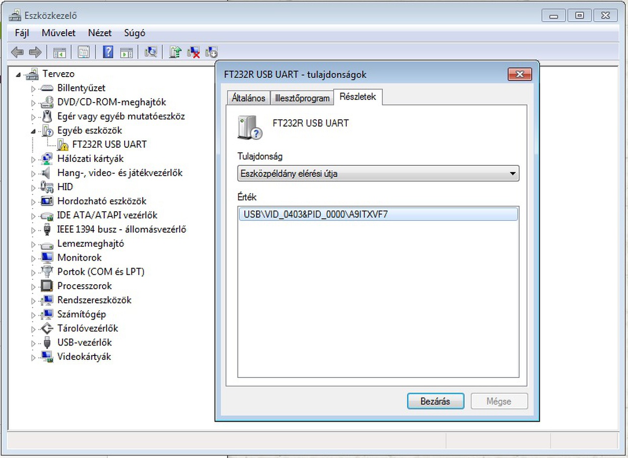

Nem tudom nem ismeri fel a win7 az eszközt de lehet megvan a baj !!
EZT http://www.hwsw.hu/hirek/53085/usb-ftdi-chip-lapka-hamis-klon-driver.html a linket ajánlom mindenkinek aki esetleg nem tudná még most találtam!! És ezt írja a win7 em: Úgy nézem az USB chip em PID-je 0000 és azért nem ismeri fel lehet, hogy hamis chipet kaptam és a win7 nyírta ki. ![]() ![]() A hozzászólás módosítva: Márc 31, 2015

Meglehet... Egy FTDI driver frissítés volt a tettes...
