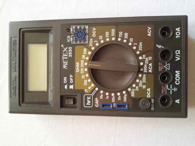

(#) Stone C hozzászólása Ápr 8, 2013 /
A segítségeteket szeretném kérni! Volna egy multiméterem de nem találok hozzá semmilyen információt illetve magyar nyelvű leírást,használati útmutatót. Ha valakinek van,vagy tud egy linket adni az kérem ossza meg velem is.KEZDŐ vagyok ebben a dologban és nem akarnám elrontani a műszert szakszerűtlen ill. hozzá nem értés miatt.Tudom nem egy mai darab de nekem biztos megfelelne ha tudnám rendesen használni. A típusa: metexy 3530
Teszek fel egy képet is hátha az is segít!Kérem segítsetek!!
(#) pucuka válasza Stone C hozzászólására (») Ápr 8, 2013 /
Egy ilyen műszer kezelése annyira egyszerű, hogy nem gondolom szükség lenne kezelési utasításra. Az előlapján minden feliratozva van, ennek megfelelően kell rákapcsolni a mérendő mennyiséget. Ahová forgatod a forgó kapcsolót, azt fogja mérni, ha a mérővezetéket is a megfelelő helyre dugod. egyik vezeték a COM csatlakozóba, a másikat a kapcsoló állásának megfelelő másik csatlakozóba. Arra mindíg ügyelj, hogy a mérést a legnagyobb méréshatárban kell kezdeni, és sohase kapcsolj rá a legnagyobb méréshatárnak megfelelő feszültséget, vagy áramot. A műszer használata előtt, mindíg állítsd be a megfelelő méeési módot, ellenőrizd, és akkor hosszú élettartamú lesz a műszered.
A műszaki adatokra viszont kezdőként nem sok szükséged van, amit leolvasol, annyi az érték. A műszaki adatokra csak a mérés pontosításához van szükség, hogy pontosan, megfelelő hibaszázalékkal tudd megállapítani a mért értéket. Ez pedig már nem kezdőnek való feladat, a gyakorlottabbak is általában mellőzik ezt a bonyolult számítást, mert a gyakorlati pontossághoz elegendő amit mutat.
(#) Medve válasza Stone C hozzászólására (») Ápr 8, 2013 /
Hello, Ezeket úgy lehet elrontani a méréshatár rossz megválasztásán kívül, hogy ha árammérés után feszültséget mérsz, de elfelejted a mérőzsinórt átdugni a megfelelő helyre. A második lehetőség -állítólag- ha ellenállásméréskor feszültséget adsz a mérőzsinórokra. A harmadik módszer az, ha a 200mA, vagy az az alatti méréshatár esetén 200mA-nél nagyobb áram folyik át a műszeren. Sok esetben egy olvadóbiztosító megvédi a műszert, de ha az épp túl lassú??. Ebben az esetben az árammérés tovább nem működik, csak a 10A-es biztosítatlan állásban. ilyen esetben műszert szétszed, biztosítékot cserél, gyors 200mA-es típusra, imádkozik, hogy jó legyen

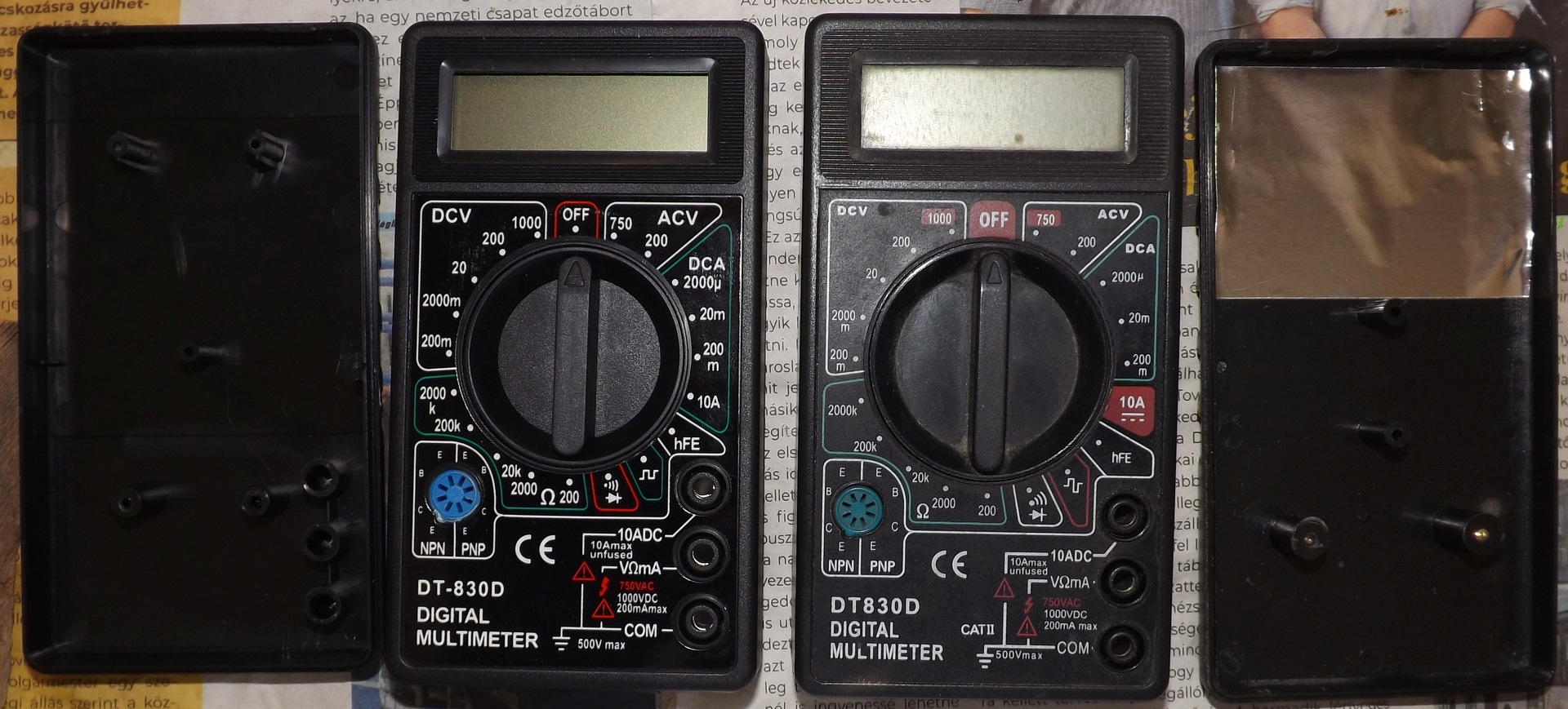

(#) bbatka hozzászólása Márc 28, 2022 /
A régi DT830D (talán 20 éves is van) multiméterem mellé vettem egy újat. A régit már nagyon sokat tekergettem. Sok mindent túlélt.
Ennyi idő alatt elég sok változáson ment keresztül. Készítettem róluk képet.
(#) vision61 válasza bbatka hozzászólására (») Márc 29, 2022 /
Ha a Varta elemes a régi, akkor az újabbnál a változás nem nevezhető pozitívnak.
(#) Inhouse válasza bbatka hozzászólására (») Márc 29, 2022 /
Ezek között nagyon hitványak is vannak. Mint a DT9205, azt is gyártja már mindenki. A régit nagyon szeretem, jó minőségű és úgy működik, ahogy kell, az új meg olyan, amilyen. De ezek mind olcsó műszerek.
Ilyen DT830D műszert legutóbb 800Ft-ért kínáltak. Ez már biztosan a csúnyábbik változat.
Az öreg TES2012, meg a Metex M3650 még mindig jók.
(#) uniman válasza bbatka hozzászólására (») Márc 29, 2022 /
Ennek a típusnak ezeken kívül még több tucatnyi változata létezik...boldog-boldogtalan gyártotta/gyártja.

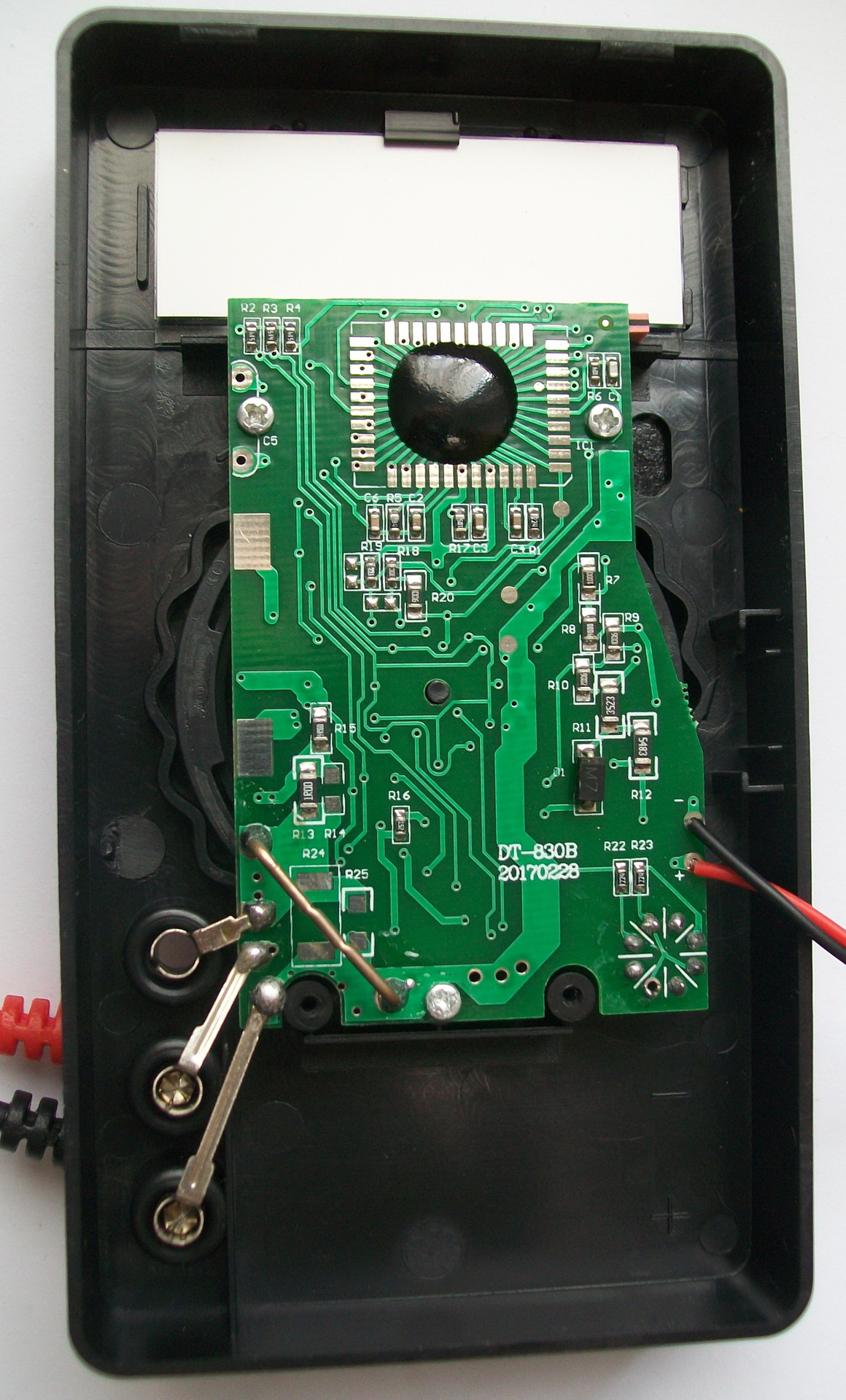

(#) bbatka válasza vision61 hozzászólására (») Márc 30, 2022 /
Igen a Varta elemes a régi.
A biztosítékot és a söntöt is hiába keresem. Gondolom a nyák elején van. Kétséges számomra hogy ott elférne egy komolyabb méretű sönt.

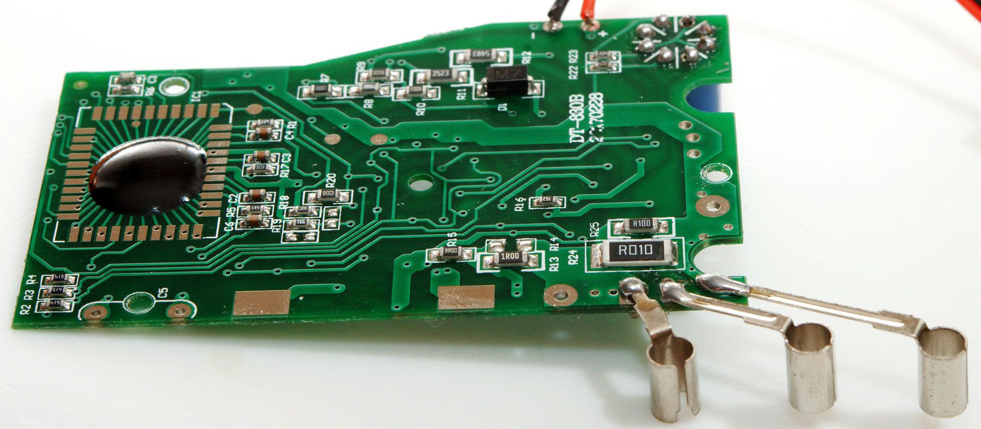

(#) vargaf válasza bbatka hozzászólására (») Márc 30, 2022 /
Az enyém így néz ki. Van benne sönt.
(#) uniman válasza vargaf hozzászólására (») Márc 30, 2022 /
Ez nem a "D", hanem a "B" végződésű...
