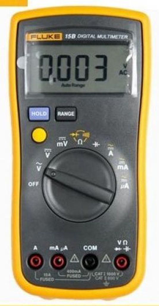

Mellékelt képen a Fluke15. Bekapcsolás után mindig auto-ban van. A "RANGE" gomb első nyomására ott rögzítődik ahol éppen van, és erre vált autoból manualra. További "RANGE" nyomásokra lépked felfelé a méréstartományokban, majd a legnagyobb után legisebbre ugrik, így megy körbe-körbe gombnyomásokra. Ha újra auto kell, akkor a forgókapcsolót kell elkapcsolni, majd vissza, így lép vissza manualból autoba.
A kijelzőn a tizedespontoknál és a pld. mV, V kiírásokból látni, hogy éppen melyik méréstartományban van, ezek ugyanúgy jelzik, mint autoban. Más multik is kb. ugyanígy kapcsolhatók, van egy "RANGE" gomb mindegyiknél.
Köszönöm a felvilágosítást, most már én is tudom, hogy miért van ott az a gomb.
A 'Range' gomb hosszú nyomásával nem áll vissza automatára? Az enyém igen, nem kell tekergetni a tárcsát.
De bizony visszaáll. Ezt meg én nem tudtam, köszi.
