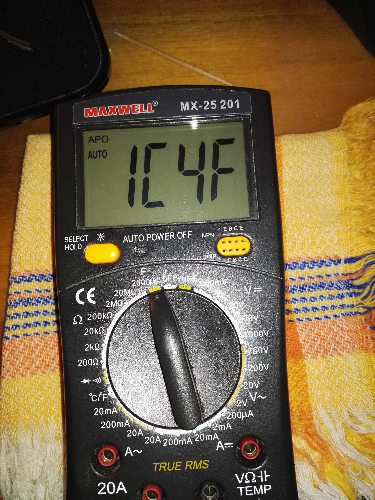

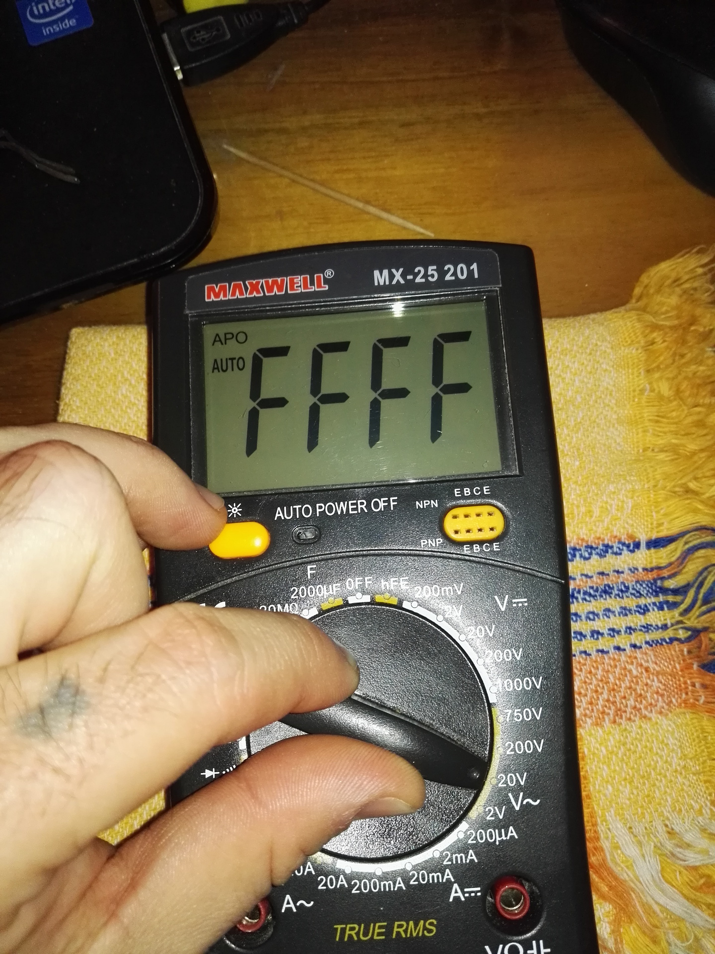

Maxwell multiméteremmel mi történhetett, álló helyében elromlott. Bekapcsolás után a CAL üzenet jelenik meg, utána a többi hibakód. A műszerem használhatatlan. Semmire sem mentem a neten, azt sem tudom mi baja lehet. Sem elemcsere, (mondjuk biztosítékot még nem próbáltam) nem segített rajta. Köszönöm szépen a segítségeteket. Nagyon sajnálnám a kis műszerem.. A hozzászólás módosítva: Jan 18, 2019
Játékiból ohm mérővel végigmérném minden A-s méréshatárban a műszer bemenő ellenállását ( com-VA között ) természetesen betett biztosítékokkal.
Szia.Megoldódni látszik a probléma. Valójában csak túl nagy feneket kerítettem neki és figyelmetlen voltam.
A "baleset" után, amikor a 10A-es biztosítékot cseréltem, nem is gondoltam, hogy a másik(200mA) is elszállt és úgy próbálgattam... Akkor szembesültem vele h folyamatosan sípol a szakadás vizsgáló... Később jöttem rá, hogy a 200mA-es biztosíték is "megszakadt" De mivel még nem volt feltárva a sípolás oka, nem tettem bele új biztit... (ez volt a hiba) ugyanis biztosíték hiányában vagy tönkrement biztosítékkal folyamatosan sípol a szakadásvizsgáló! Véletlenül jöttem rá, hogy ha berakom az újat akkor elhallgat a sípolás. Csak közben az elem is elkezdett lemerülni, de hellyel közzel jó értékeket mutat ellenállás méréskor.

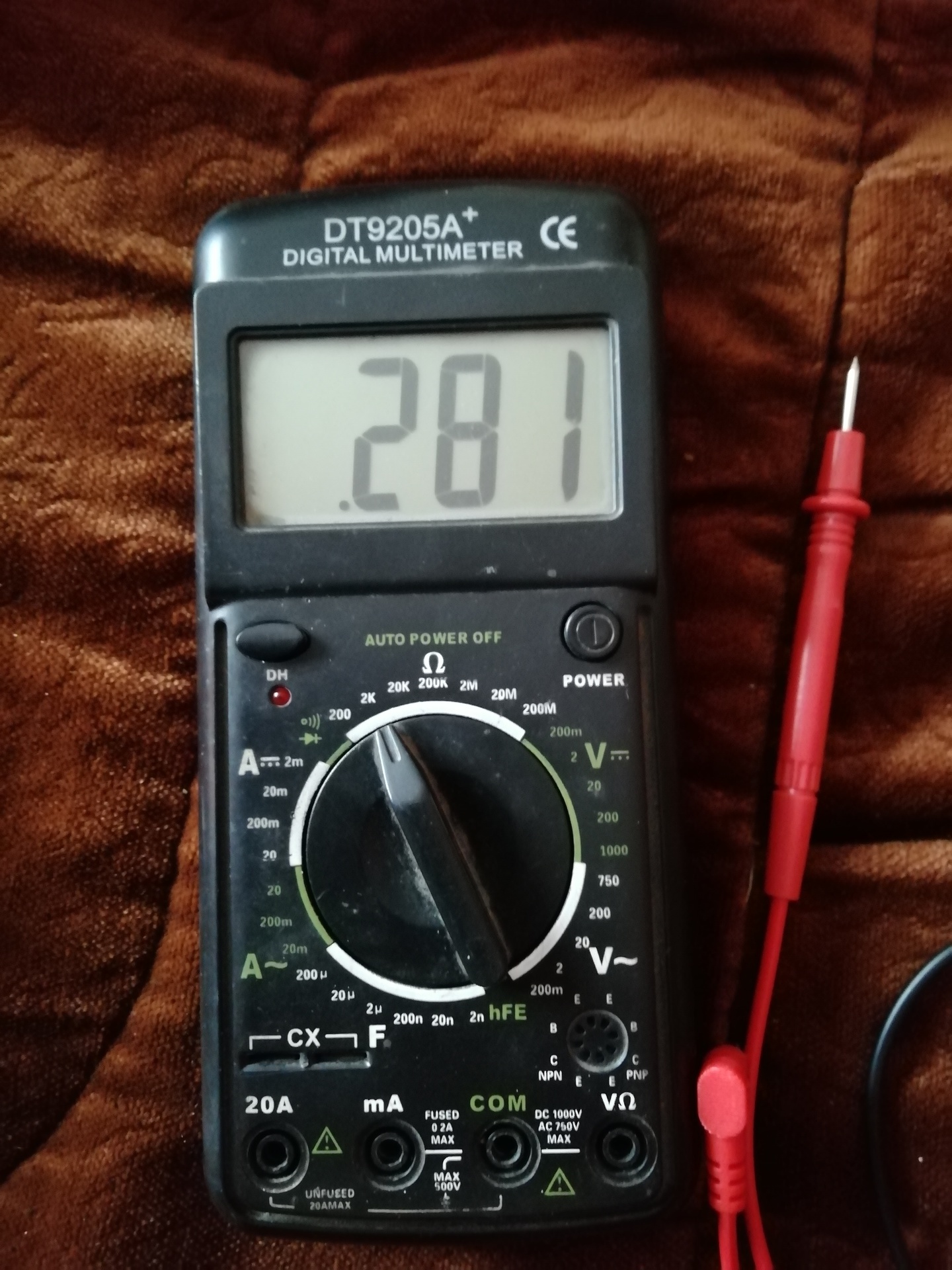

Sziasztok. Olyan kérdésem lenne hogy ez mitől lehet hogy ezeket mutatja.
Képekben illusztrálom. Válaszokat előre is köszönöm A hozzászólás módosítva: Jan 26, 2019
Sajnos az ellenállás mérés nem lett tökéletes az elem csere ellenére... A "játékiból" feladat telljesítve! 20mikroA~9,94kohm 200mikroA~0,98kohm 2mA~100ohm 20mA~10,7ohm 200mA~1,8ohm 10A~0,3ohm (com-10A) között Ránézésre ezzel nincs gond. Ellenállás mérés kijavítására van ötleted? A szakadás vizsgáló, valamint a 200ohm os kapcsoló állásban jól mér. A másik 4állásban viszont nem.
