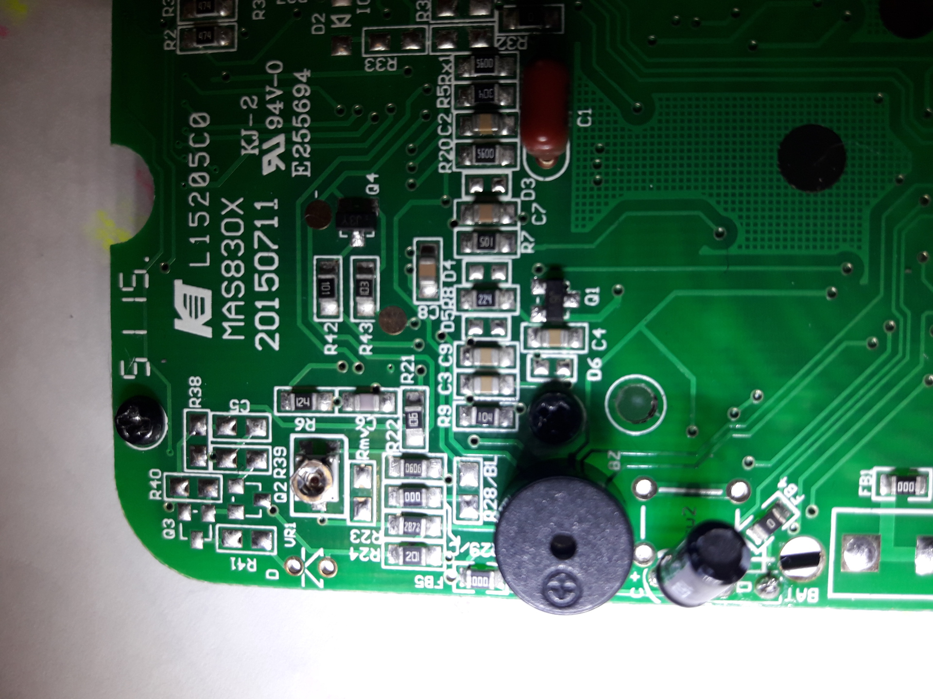

(#) Ktulu válasza bajuszrichard hozzászólására (») Jan 11, 2019 /
Csatolom a rajzát. (vagy nagyon hasonló)
Ha szisztematikusan leválasztasz blokkokat, kideríthető a hiba. Pl. akkor is sípol, ha kiveszed a 200mA-es biztosítékot? Ellenállás pozíciókban mér? IC2A nem invertáló bemenetét odaérinted a pozitív tápjához, (5->8 láb a rajzon) akkor elhallgat? Esetleg egy szeszes vattával jól töröld át a nyákon a forgó kapcsoló részt.

(#) Ktulu válasza bajuszrichard hozzászólására (») Jan 12, 2019 /
Már nem fontos IC2A.
Ha azt mondod, hogy feszültséget korrektül mér, ellenállásal viszont problémák vannak, akkor
sok minden más nem marad, mind Q1, R12, és az összes ezekhez tartozó vezeték, kapcsoló rész alapos átvizsgálása. (pirossal jelöltem a képen)
Q1 kivéve, R12-t áthidalva kezdeném.
Másik műszerrel/szemmel érdemes végig követni, mivel mint írtam lehet ez a Q1/R12 nem az a Q1/R12 a valóságban. Jelölések, alkatrészek eltérhetnek.
(#) bajuszrichard válasza Ktulu hozzászólására (») Jan 12, 2019 /
A Q4 tranzisztor (J3Y) "C" és "E" lába között egyik irányban 0,613 másik irányban 0,876-ot mutat a dióda vizsgáló. Nemvagyok benne biztos, hogy ez így jó.

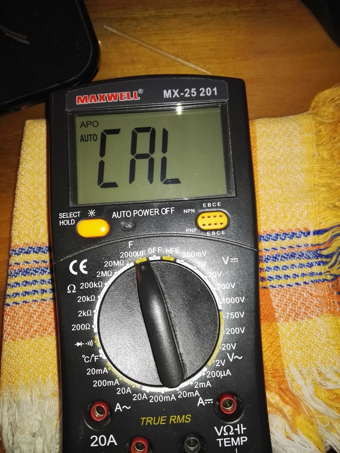

(#) suhanc92 hozzászólása Jan 18, 2019 /
Maxwell multiméteremmel mi történhetett, álló helyében elromlott.
Bekapcsolás után a CAL üzenet jelenik meg, utána a többi hibakód. A műszerem használhatatlan.
Semmire sem mentem a neten, azt sem tudom mi baja lehet.
Sem elemcsere, (mondjuk biztosítékot még nem próbáltam) nem segített rajta.
Köszönöm szépen a segítségeteket.
Nagyon sajnálnám a kis műszerem..

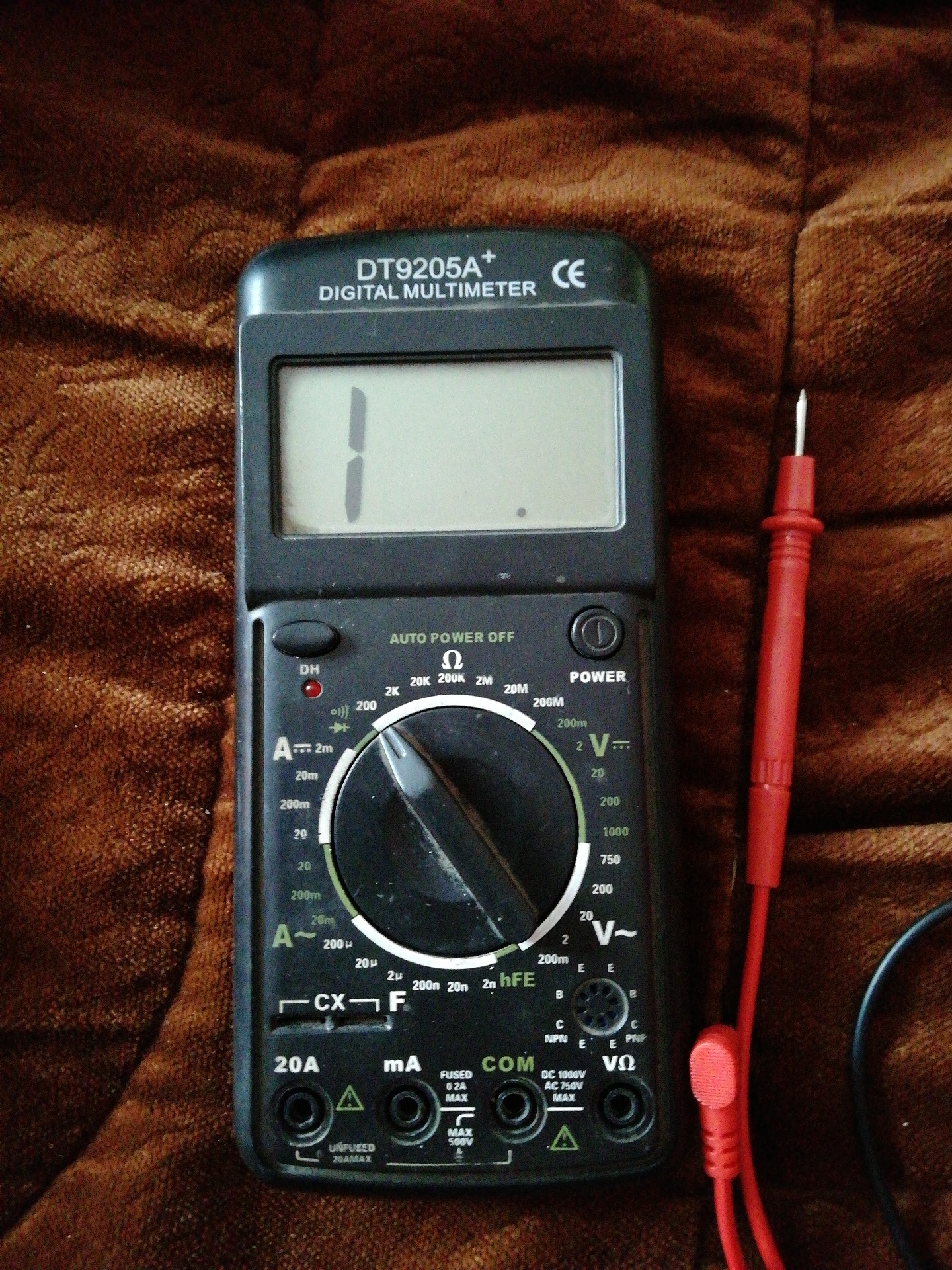

(#) JuniorKill hozzászólása Jan 26, 2019 /
Sziasztok. Olyan kérdésem lenne hogy ez mitől lehet hogy ezeket mutatja.
Képekben illusztrálom.
Válaszokat előre is köszönöm

(#) bajuszrichard válasza JuniorKill hozzászólására (») Jan 26, 2019 /
Én nem igazán értek hozzá, de legelőször ellenőrizném a biztosítékokat. Ha megvannak szakadva akkor cserélném.
(#) JuniorKill válasza bajuszrichard hozzászólására (») Jan 26, 2019 /
Biztosíték 1 benne de az is épp és jó
