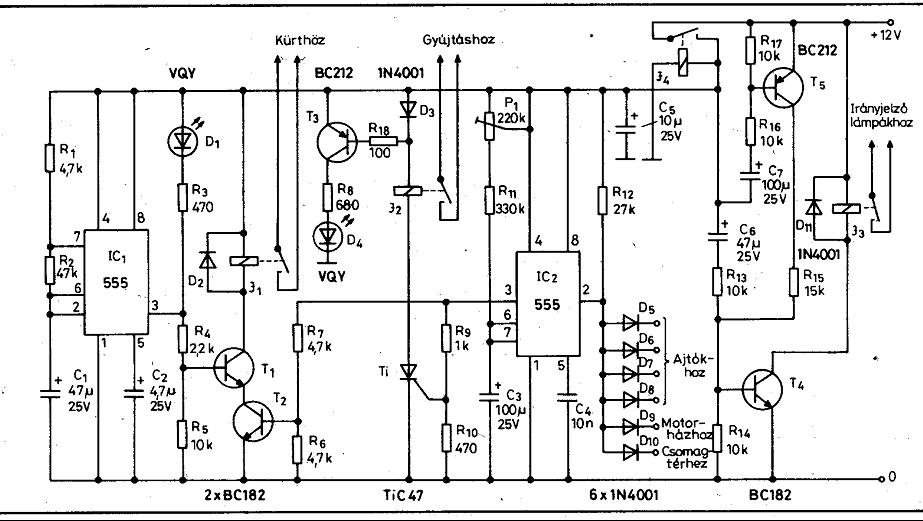

Na sikerült összehoznom valamit az ultibordba nagy szenvedések árán, elég nagy lett a nyákterv, mert állítgatni kell a vonalvastagságot, a távolságokat és az autoroute se jön be nekem, de a multisim része szerintem jó ezért szeretném ennek a proginak ezt az ultiboardos részét. Egy hozzáértő nézze már át amit csináltam és alkosson már véleményt. Egyébként vasalásos technikával készülne a mű.

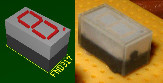

En meg ma elkészítettem egy kijelző modelljét, amit közzé is teszek. FND317-es. Remélem elindul egy kis mozgolódás, és többen megpróbálkoztok modelleket alkotni, és közzétenni.
A modellt szimulációba is be lehet rakni, áramot vesz fel, csak sajna a kijelzés az nem látszik rajta. Mivel interaktív komponenst sztem nem lehet berakni. De van szimbólum, footprint, és 3D ben is megjelenik. Használjátok egészséggel. Elvileg asszem ha megnyitjátok a fileokat, akkor be tudjátok importálni a saját adatbázisotokba. De jó lenne ezt is kitesztelni. Ezért is lenne jó, ha küldene vki saját modellt.
(#) lidi hozzászólása Feb 23, 2008 /
Óh, most jöttem rá, hogy a sima 7szegmenses kijelzőhöz is hozzá tudom rendelni az FND footprintjét, és akkor még látszik is a működése Bár igy nem lehet visszamenteni adatbázisba, de a tervrajzot kompletten végülis el lehet.

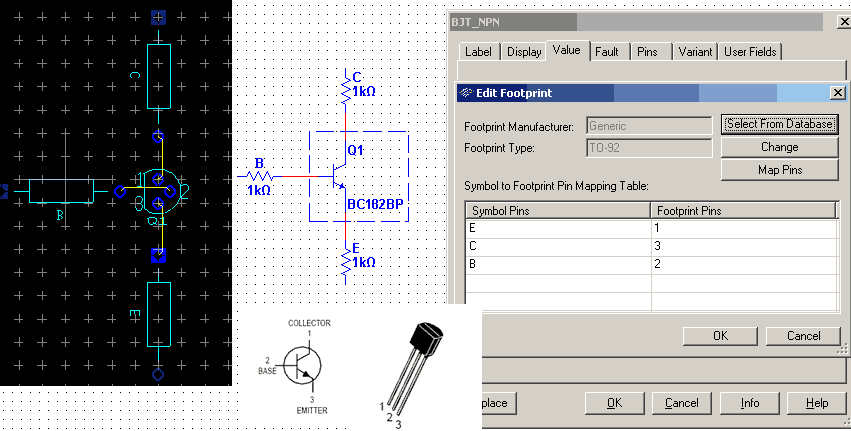

Van 1 kis problémám ezzel ay autóriasytós kapcsolással, mégpedig az, hogy a kürthöz tartoyó relé nem húz be. Autósrelét használok, de próbáltam kisebbel is, azzal sem ment. Még anny hogy a tip47 helyett 2n5064 tirisztort használok, de a kürtrelénél lévő 2 db bc182 sztem kicsi az erősítése így nem működik, kérlek valaki adjon tanácsot hogyan csináljam, alakítsam át hogy működjön???
(#) adorjan81 hozzászólása Feb 24, 2008 /
Nem értem én ezt a Multisimet, most meg rángatja a relé behúzótekercsét, egész héten meg meg se mukkant a kürtrelé a szimulátorban, na de a nyákon se akar működni, esetleg gajramehetett az 555 ic, bár már cseréltem a kettőt és semmi különlegeset nem vettem észre.
(#) lidi válasza adorjan81 hozzászólására (») Feb 24, 2008 /
Azt elfelejtettem mondani, hogy mindenképp ellenorizd le a nyákon a bc182 tokozását, hogy jó-e, mert nálam eloőfordult TO92 toknál, hogy nem ugyanaz volt a bekotése mint a footprint.
MOD:
közben megnéztem, és tényleg, nálad sem jó a bc182 bekötése. Másik tokot kell választani, mindjárt nézem melyiket.
Nálam így ok. Ez egyébként egy bug, írták az oldalukon is. Ill elvileg frissítették már, csak nemtudom, neked milyen ver. van pontosan. De amugy is mindig célszerű ellenőrizni.
(#) adorjan81 válasza lidi hozzászólására (») Feb 24, 2008 /
Direkt ellenőríztem, a beültetésnél a tranzisztor lábkiosztását, láttam a felfedezett bugot és szerintem helyesen ültettem be,de majdmég átnézem még1x-2x, hátha.
