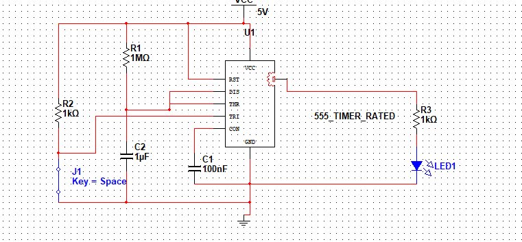

(#) glaci hozzászólása Dec 16, 2023 /
Windows11 alatt szeretnék működtetni multisim 11-ben 555-tel egy monostabil multivibrátort.
Elindítva a szimulációt az 555 kimenetének a rajzolatán piros rajzolat van és a led nem világít.
