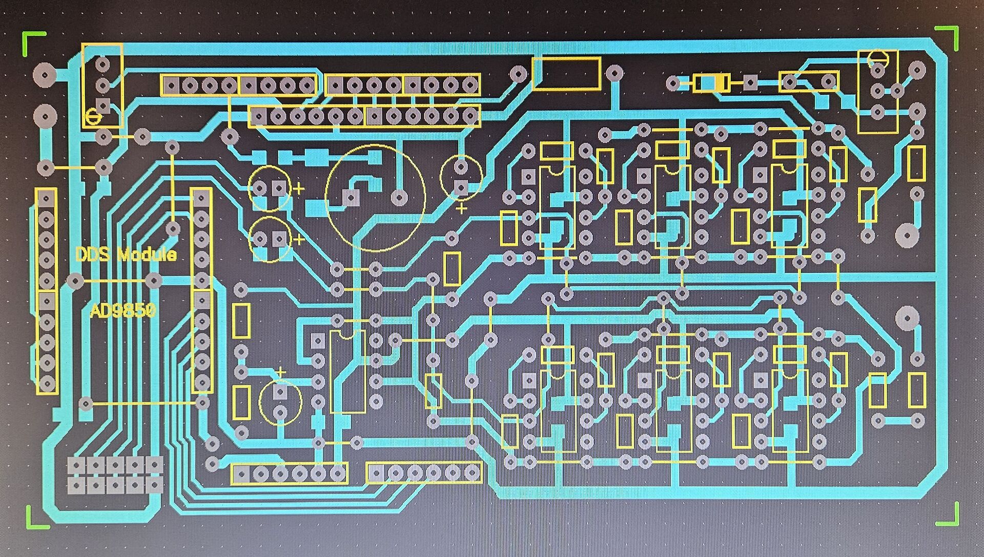

(#) Suba53 válasza jonasr75 hozzászólására (») Máj 8, 2025 /
Keresgéltem kicsit. A nyák rajza az erősítőnek megvan, az talán segít.
Rosszul emlékeztem, csak 3 erősítőt kapcsoltam párhuzamosan, de a DDS modul mindkét kimenetére került 3-3 erősítő. Direkt és invertált kimenetek.
Az egészet egy Arduino vezérli, annak a programját a barátom írta. Ő ért hozzá.
A széleken a csatlakozó pontokra került az Arduino modul, meg a 2 soros LCD modul.

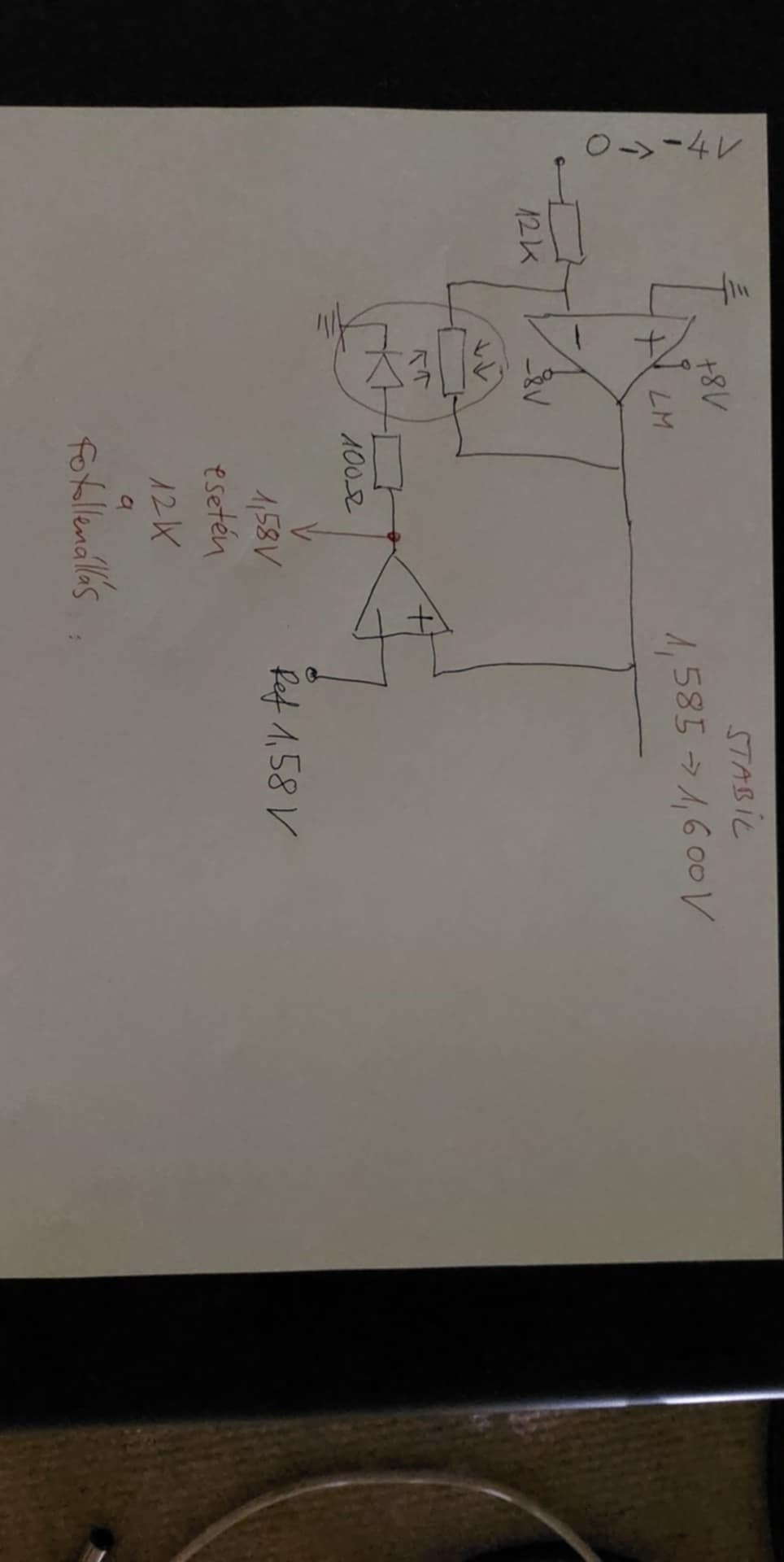

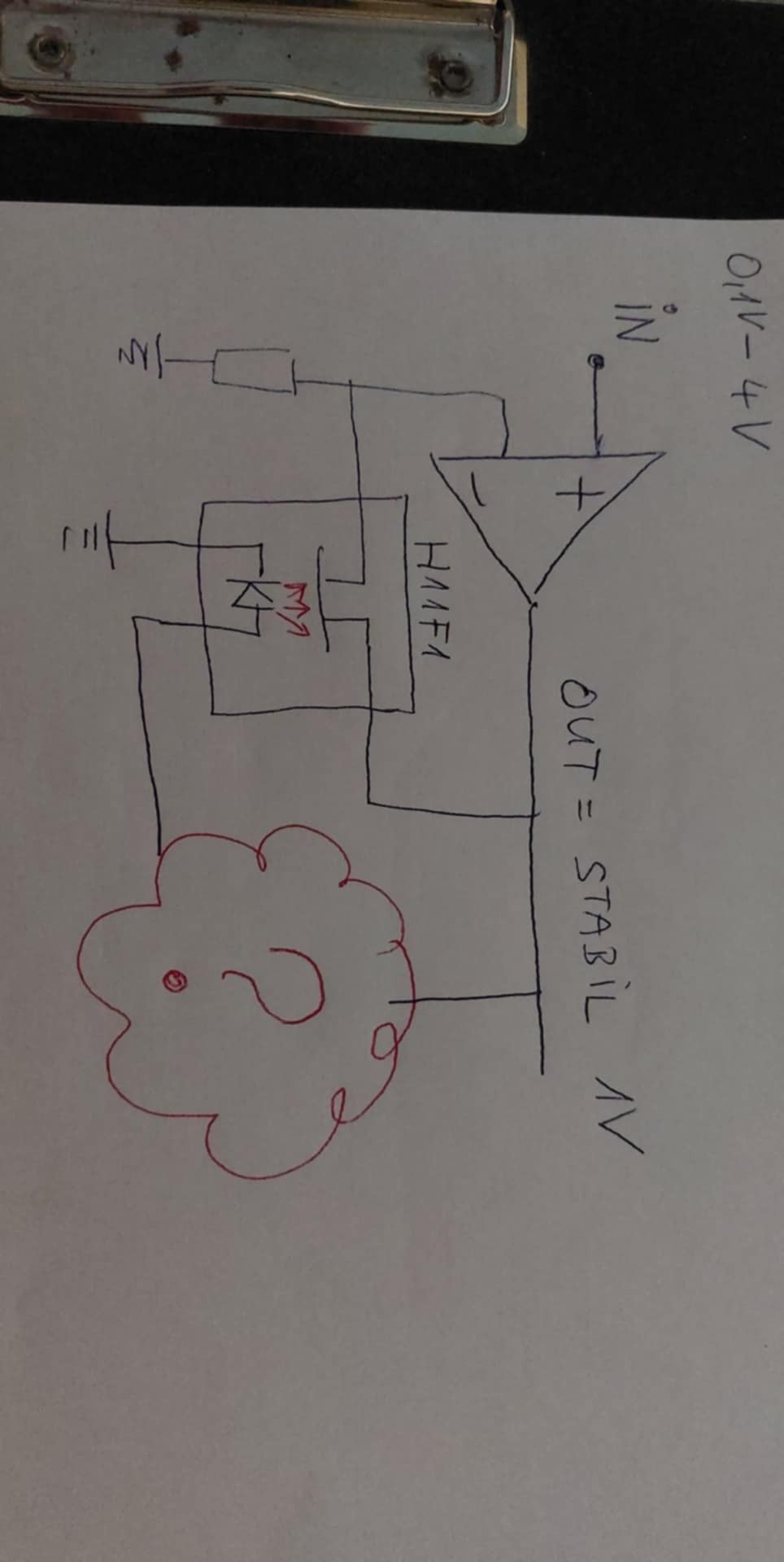

(#) sirbedevir hozzászólása Jún 28, 2025 /
op amp dc servo erősítés által szabályozva
Sziasztok!Zátonyra futottam áramkörtervezésben, szeretnék kérni egy kis segítséget!
Adva van egy noninvertáló műveleti erősítő kapcsolás. A bemenetére 0.1V és 4V közötti egyenfeszültség érkezhet. A visszacsatoló ellenállás helyén egy H11F1 optofet, mint szabályozható értékű ellenállás. Ennek a LEDjét kell vezérelnem a kimenetről visszacsatolva úgy, hogy a kimenő feszültség minden bemenő értéknél 1V maradjon. Tehát az erősítés szabályozásával szeretném szabályozni a stabil kimeneti értéket.
Mielőtt megkérdeznétek mihez kell egy ilyen értelmetlen kapcsolás: lesz egy másik erősítő, amelynek a visszacsatoló körében egy ugyanilyen H11F1 lesz, amit szinkron ugyanazzal a jellel szeretnék szabályozni. A bemenő DC szinetet a végső áramkörben egy analóg kapcsolós mintavevő integrátora szolgáltatja, és a másik erősítő aktuális erősítési szintjét szeretném szabályozni ennek az aktuális szintjével.
(#) proli007 válasza sirbedevir hozzászólására (») Jún 28, 2025 / 1
Hello! Kell egy 1V-os referencia. Egy OPA-val összehasonlítod a kimeneti feszültséget az 1V-al és az OPA kimenetével szabályozod a két soros Led áramát.
De az nem biztos hogy a két opto karakterisztikája azonos lesz.
(#) sdrlab válasza sirbedevir hozzászólására (») Jún 28, 2025 / 1
A linearitásokkal és hőfokfüggéssel, na meg példányonkénti szórásokkal ebben a formában még meggyűlhet a bajod!
Talán nem ismered, nézd meg az IL300 optocsatolót! Azzal inkább kivitelezhető lehet az áramkör...

(#) sirbedevir válasza proli007 hozzászólására (») Jún 30, 2025 /
Ez a próbakapcsolás működik. Egy átlagos fotoellenállás és egy vörös led egy közös zsugorcsőben.
Viszont ugyanez 50k bemeneti ellenállással és H11F1 optofet-tel nem működik. Mi lehet ennek az oka? (ja, én hülye először noninvertáló erősítőt akartam szabályozni, csak a sikertelen próbálkozások után esett le hogy a noninvertálónál nincs 1nél kisebb erősítés... Ezért kellett a bementre a negatív feszültség)

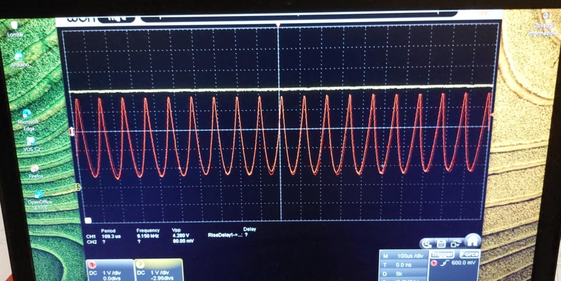

Egyetlen szépséghiba ez az oszcilloszkók kép: a piros görbe a led feszültség.... ez gerjedés, vagy ez a kapcsolás csak így tud működni?
(#) sirbedevir válasza proli007 hozzászólására (») Júl 1, 2025 /
A sárga görbe a majdnem stabil kimeneti feszültség. Azon is látszik hogy rákerül ez a led oszcilláció, csak az a baj, hogy még 100× erősítő fokozat következne a kimenet után, ami elég csúnyán nézhet ki...
A led 100us periodusú villódzását a fotoellenállás 10 ms -os késleltetése simítja ki, attól tűnik egyenpotenciálnak a stabilizált kimenet.
(#) tothbela válasza sirbedevir hozzászólására (») Júl 1, 2025 /
Ez tipikusan az a probléma, ami erősítő építésekor gyakran előfordul. Azon a frekvencián, ahol a fázistolás eléri a 180 fokot, a hurokerősítés nem lehet nagyobb 1-nél.
A megoldás, hogy a ledet meghajtó opampot kompenzálni kell. Az invertáló bemenetét egy ellenálláson keresztül kell kötni a referencia feszültségre, valamint az invertáló bemenet és az opamp kimenete közé kell egy lassító kondenzátor.
Ezeknek a kompenzáló elemeknek az értékét kiszámolni nem lesz könnyű, mert nem ismerem az optocsatoló sebességét, de mivel van szkóp, ki lehet kísérletezni. Próbapanelon az említett ellenállás előbb egy 47k-s trimmer, a kondenzátor pedig 100pF-1nF közötti kondenzátor. A teljes áramkör bemenetére négyszögjelet adva, a kimeneten és a leden a mostani mérést folytatva be kell állítani a lehető leggyorsabb túllövés nélküli átvitelt. Túlkompenzálva lassú lesz a reakció, alulkompenzálva pedig túllövéses, vagy gerjedékeny lesz.
(#) proli007 válasza sirbedevir hozzászólására (») Júl 1, 2025 /
Igen ez gerjedés, de elfelejtettem írni, hogy ez lesz a vége. De parasztosan, az az oka, hogy hatalmas a hurokerősítés és a visszacsatolás futásideje megnő. Vagy is amikor az OPA érzékeli a bemenetei között a differenciát, akkor el kezdi növelni (v. csökkenteni) a kimeneti feszültséget. Csak épp a visszacsatolásban a jel, még nem érkezett meg, így tovább növeli azt. Mire visszér a jel (időben), már a belső fokozatok túl vannak vezérelve. és akkor meg elkezdi csökkenteni a jelet, csak a kimenet meg még felfelé tart. és ez a jelenség állandósul. Ebből lesz a gerjedés.
De ez minden negatívan visszacsatolt áramkör problémája, legyen az egy szabályzókör, hangfrekis erősítő, vagy egy tápegység, ugyan azzal a szabályozástechnikai problémával szembesül, csak nem úgy hívjuk, pedig az alap közös.
Ezért vannak egy OPA visszacsatoló körében legtöbbször kondenzátorok, hogy lassítsák a reakió idejét, amitől a magasfrekvenciás átvitel csökkenése lesz az eredménye.
Itt egyébként még az is rontja a helyzetet, hogy nemlineáris elemet viszünk be a visszacsatoló körbe, a Led karakterisztika személyében.

(#) sirbedevir válasza tothbela hozzászólására (») Júl 1, 2025 /
De ha az a baj, hogy a visszacsatoló kör túl lassan reagál a milliszekundumos kapcsolású fotoellenállás matt, akkor a visszacsatoló kört nem lassítjuk tovább ezzel az ellenállással és kondival? Nem a fő műveleti erősítő reakció ideját kellene inkább lassítani? A fotoellenállás helyett meg az optofet nem lenne jobb, hisz az 25 us kapcsolási idejű, ezerszer gyorsabb a fotoellenállásnál?
Hétvégén érek rá jobban, ha érdekel, csinálok szimulációt. Egy oszcilláló erősítő lassabb, mint egy optimálisan kompenzált.
Az opto fet nem tudom milyen linearitású, nekem a fotoellenállás lineárisabbnak tűnik.

(#) sirbedevir válasza sirbedevir hozzászólására (») Júl 2, 2025 /
Az optofet-et az invertáló bementi ellenállásaként kötöttem be, így a fix 100k visszacsatolás mellé párhuzamosan be tudtam dugni kondikat. Egy 1n kondi mellett ilyenné vált a jel:
(sárga a kimenet ami látszólag stabil 5V egyen, a piros a led feszültsége)
