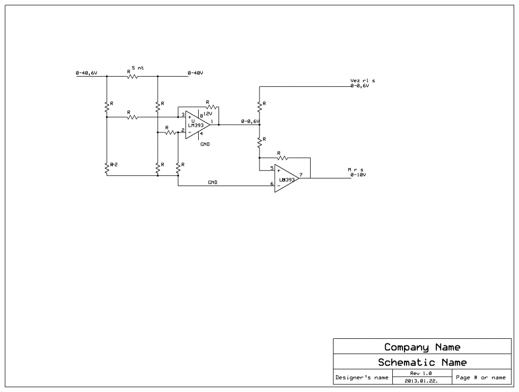

A következőt kellene megoldanom. Adott egy sönt amin 0-0,6V mérhető a Gnd-hez képest 40-40,6V. Ezt kellene nekem figyelni és két további helyre továbbítani az egyik a szabályzó áramkör a másik egy panel műszer. A szabályzó áramkörnek 0-0,6V-ig kell a jel a műszeren 0-10V-ig kell mérni. A csatol rajz szerint képzeltem. Szerintetek jó így?

(#) gordonfreemN válasza mtibi55 hozzászólására (») Jan 22, 2013 /
Pozitív visszacsatolva nagy eséllyel nem a kívánt 0,6V jelenik meg a kiemeneten, hanem a táp.
(#) vilmosd válasza mtibi55 hozzászólására (») Jan 22, 2013 /
Itt van. A bal felso sarokban van a meroerosito. A bemenet 60 voltig uzemkepes. A kimenet forditott, tehat a 0 az 5 volt (Vref) es ettol lefele valtozik. Egy kivono erositovel magoldhato a fazisforditas.
(#) mtibi55 válasza gordonfreemN hozzászólására (») Jan 22, 2013 /
Átgondoltam a rajzot az előbb csak össze dobtam.Így már jó?

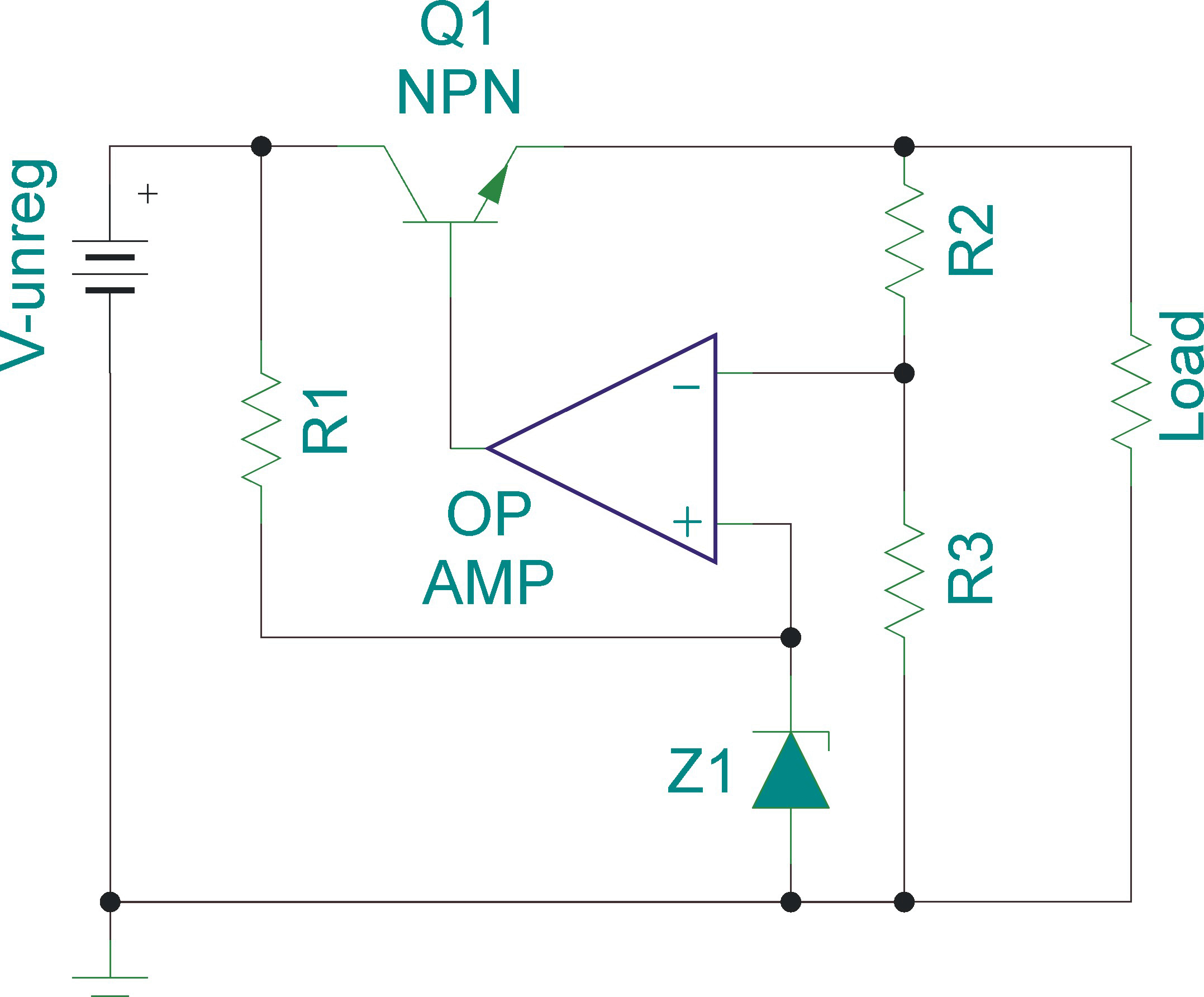

Sziasztok. Dual OPAMP-al szeretnék építeni feszültségstabilizátort. Építettem már egy dupla asszimetrikus feszültségű szabályozható tápegységet az első rajz alapján: 2X2,4-33v (persze nem zénerrel, hanem feszültség referenciával.) Csakhogy most szimmetrikus tápstabilizátort szeretnék. A negatív stabilizálást nem értem. Meg tudom oldani ezt egy dual OPAMP-al? Szimulátorban próbálgattam, de eddig nem jött még össze. Találtam egy kapcsolást, ami nekem egy kicsit bonyolult. (Másik kép.) Valami egyszerűbbre gondoltam. Előerősítőhöz kellene nekem, mert a feszültség stabilizátorok, nem mindíg megfelelően követik a feszültség változásokat. (Ezzel kapcsolatban a további kérdések elkerülése végett: az előerősítő kimenete "A" osztályú, nem csak 200ma terheléssel tehát áramot is erősítek a végén, de nem végfoknak használom.)
Segítségeteket előre is köszönöm.

(#) proli007 válasza elyelibator hozzászólására (») Jan 25, 2013 /
Meg lehet oldani kettős OPA-val is, de célszerű akkor már szimmetrikus tápfeszültséget használni hozzá. Mivel az úgy is rendelkezésre áll, ha a táp is szimmetrikus..
"Találtam egy kapcsolást, ami nekem egy kicsit bonyolult." Tévedsz ez nem bonyolult. Egyébként, ezt a kapcsolást sem tudod kettős OPA-ról járatni, mert a két OPA-nak belül ugyan az a tápja. (Mondjuk nem is írtad, milyen OPA-ról van szó.)
Másfelől Ennek a műveleti erősítőnek, nyitott kollektoros kimenete van. Vagy is a kimenti feszültsége lehet magasabb a tápnál. Átlagos OPA-nál ez nem megoldható, így a szimulált rajzod, inkább elvi, mint gyakorlati jellegű.
Tehát meg lehet oldani, de nem egyszerűbben, és nem így. Azt is el kell döntened, hogy külön-külön szeretnéd szabályozni, vagy együtt a kettőt "tandemben".
üdv! proli007
(#) elyelibator válasza proli007 hozzászólására (») Jan 25, 2013 /
Hello! Amit felraktam rajzot, az nem dual opa, csak kiváncsi voltam, hogy létezik e ez a megoldás. LM4562na lenne az áldozat. Szimetrikus tápról lesz hajtva, és végülis jobb ha külön állítható a kimeneti feszültség, nem kell (látniuk) egymást. Ha megoldható egy ilyen opa-val, az nagyon jó hír.
