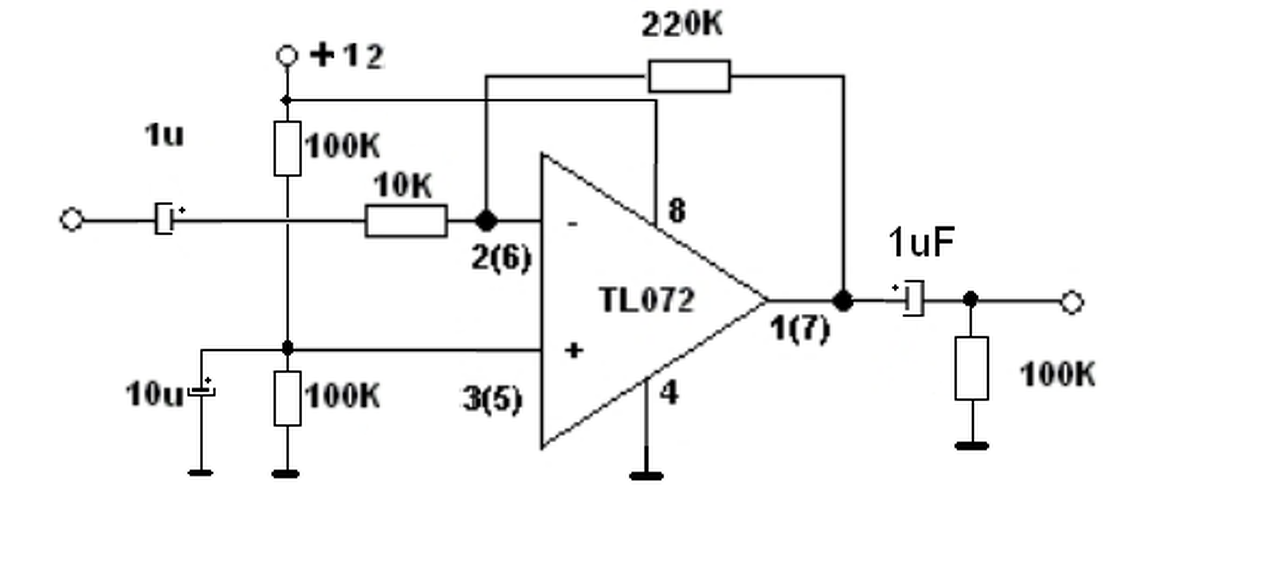

(#) Tomi94 hozzászólása Nov 7, 2014 /
A képen látható kapcsolást megépítettem már egyszer, mint mikrofon előfok egy hordozható zenedobozba (fesztivál-projekt ). Ott teljesen be is vált, és ha jól emlékszem, akkor előtte meghallgattam fejhallgatón szobai erősítővel is, nem volt zajos se.
Mivel elég gyakran javítok régi magnókat és lemezjátszókat, építek egy Deprez-műszeres jelszintmérőt a pontosabb beállításokhoz (multiméter 1..10 kHz-es mérőjelekkel már nem túl pontos..) Ennek a meghajtó fokozatát egy régi deck alapján készítettem, legalább biztosan passzol az ugyanonnan bontott műszerekhez. Nos, ez ugye kb. be van kalibrálva a 0dB körüli vonalkimeneti szintre, nekem viszont időnként -20 körül is kéne pontosan leolvasható méréseket végeznem. Így kelleni fog egy előfokozat a kijelzőket vezérlő erősítő elé.
Szóval, előszedtem ezt az eredeti céljára bevált rajzot, tulajdonképpen sima műverősítős alapkapcsolás, az erősítést a 220k-s ellenállással lehet beállítani. De vajon mennyi egy ilyennek a kivezérelhetősége? Azért egy magnó kimeneti feszültsége jóval nagyobb egy mikrofonnál. Ha a visszacsatoló ellenállást potméterként kivezetem az előlapra, akkor a 0dB körüli mérésekkor simán letekerve az erősítést, rendesen fog működni, vagy esetleg torz jelet ad tovább, mert az IC bemenetre túl nagy feszültség jut? Utóbbi főleg azért fontos, mert fejhallgatós meghallgatási lehetőséget is beteszek, és a füles a deck rajza alapján a műszermeghajtókról - tehát e fokozat utánról - jár.. Illetve nem tudom, nem lesz-e baja a potméteres visszacsatoláskor, ha ütközésig letekerem, és gyakorlatilag rövidrezárom az IC-t vele..
Igen, csinálhatnám úgy is, hogy simán a bemenet elé teszem a szintszabályzó potmétert, ez a fokozat meg fixen nagy erősítéssel jár, de zajszint szempontjából nem hiszem, hogy ez a legjobb megoldás..

(#) proli007 válasza Tomi94 hozzászólására (») Nov 7, 2014 /
- Egy invertáló erősítő erősítése a visszacsatoló ellenállások hányadosa. Most Au=220k/10k=22. Ha a 220k-t csökkented, nyilván csökkenni fog. Rövidre is zárhatod, de akkor az erősítés is nulla lesz. De az IC nem fog megsértődni. (Egyenáramilag, most is "rövidre van zárva..)
- A maximális bementi jel, mindig a maximális kimenti feszültség osztva az erősítéssel. Vagy is első sorban az a kérdés, mi fér be a tápfeszbe. Ube(max)= Uki(max)/Au
- A kimenet itt 0..12V között járhatna, de az IC kimenete nem tudja elérni a tápokat. Vagy os mondjuk 1V-ot képes bejárni. Ez persze a kimenti jel csúcstól-csúcs értékére vonatkozik. Vagy is Uki(eff)= Upp/2/gyök2=10V/2/1,42=3,52V(eff). Ha az erősítés 22, akkor a maximális bementi jel, 3,52V/22=160mV. Avagy 160mV-ig nem fog torzítani..

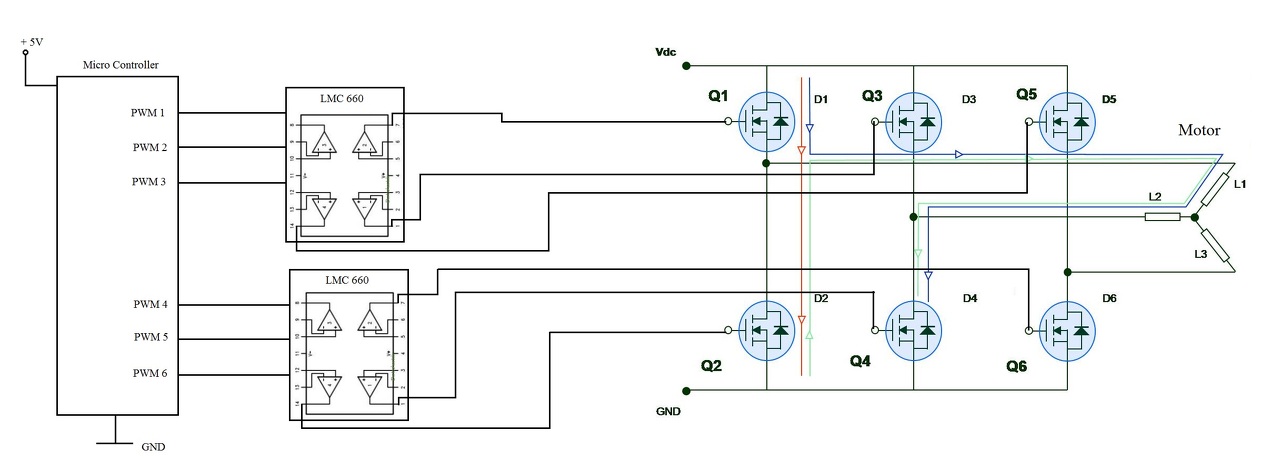

A kérdésem részben érinti a műveleti erősítőket, azt hiszem ebben a topicban lenne érdemes feltennem. Vezérlést készítek egy három fázisú kefe nélküli motorhoz, mosfet hidat, műveleti erősítőket és mikro kontrollert felhasználva. Képet mellékeltem. A műveleti erősítő a pwm jel erősítésére szolgál (nem invertált bemenetről vezérelve, negatív visszacsatolással beállított erősítés ezt az ábrán nem részleteztem). A problémám az, hogy mikor létrehozok egy állapotot pl. Q1, Q4 bekapcsolva (többi kikapcsolva) és megmérem az egyes fázisok feszültségeit érdekes dolgot kapok. Ugyanis minden fázisra ugyanannyi feszültség jut pl. 2V (fázis és GND között mérve természetesen). Ehelyett azt kéne kapnom, hogy a pozitívra kapcsolt fázis 2 V (L1), gnd-re kapcsolt fázis 0 V (L2), és végül az (L3) fázis a csillagpont feszültségén 1 V kellene lennie. A kapcsolásomban minden mosfet n csatornás, megoldás lenne e a problémámra, ha a felső mosfetket p csatornásra cserélném ?
(kipróbáltam mosfet híd helyett, a kézi vezérlést azaz csak a motor és egy elem segítségével rákapcsoltam a feszültséget 2 fázisra, és multiméterrel megmértem az értékeket, akkor helyes értékeket kaptam az egyes fázisokon (+ feszültség, GND és csillagpont feszültségét is megkaptam), tehát mindenképpen valami a híd felépítésében okozhat gondot).

(#) vilmosd válasza steelgoofy hozzászólására (») Nov 9, 2014 /
Probald meg lerajzolni kompletten hogy az OPA-k hozzakapcsolva a FET-ekhez, ellenallasok, meghajtas... Lehet hogy gyorsabban kiderul a bibi. A felso FET-ek vezerlese erdekes lehet, mert ugye a S-hez kepest kellene vezerelni. Viszont az OPA tapja gondolom GND es VDC. Tehat nem egeszen kerek ez a vezerles.
(#) steelgoofy válasza vilmosd hozzászólására (») Nov 9, 2014 /
Köszönöm a javaslatot, elkészítettem a rajzot, igaz nem professzionális környezetben, de a lényeg látható. A mikrokontroller és a műveleti erősítő külön tápon van, mint a motor (védelmi okokból ezt jobbnak láttam). Magával a mosfetek nyitásával nincs gond, hiszen az erősítőknek hála a felső mosfeteket is teljesen nyitott állapotba lehet vezérelni. Azóta kipróbáltam, lecserélni a terhelést a motorról sima csillag kapcsolású ellenállás terhelésre (R = 10 kOhm), ebben az esetben jól alakulnak a feszültségek (mérhető a +, a föld, és a csillagpont feszültsége is). A motor ellenállása egyébként nagyon kicsi (0,1 Ohm). Továbbra is azt gyanítom, hogy esetleg a felső mosfetek p csatornásra való cseréje, megoldhatná a gondot, de nem vagyok benne biztos, ilyen témában gyakran találkozok mind a két fajta megoldással.
(#) vilmosd válasza steelgoofy hozzászólására (») Nov 10, 2014 / 1
Komoly problema van a kapcsolasoddal. Ugye az also FET foldelt S uzemmodban dolgozik, mig a felso S koveto. Tehat a kimenet alulrol eleri a GND-t viszont felulrol nem eri el a tapot. Javasolt P csatornas FET alkalmazasa.
(#) steelgoofy válasza vilmosd hozzászólására (») Nov 10, 2014 /

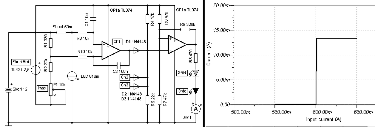

Tudna nekem valaki műveleti erősítővel egy olyan egyenfeszültségű összegzőt mutatni, ami 3db sönt ellenálláson egyszerre figyeli a feszültségesést, és mikor mindhárom söntön ugyan akkora áram folyik (600mA), akkor ez a műveleti erősítő bekapcsol a kimenetén egy optocsatolót? Ha a 3 söntből valamelyiken nem folyik 600mA, akkor ne kapcsolja be az optocsatolót.
(#) proli007 válasza scooby_ hozzászólására (») Nov 10, 2014 /
Hello! Vagy én nem értem a dolgot, vagy Te. Mert minek ide összegző? Ha igaz amit írsz, akkor az három komparátor, és a kimenetén egy három bemenetű ÉS kapu. (De félek erre az egészre nincs is semmi szükség. Mert mire jó ez?)
(#) scooby_ válasza proli007 hozzászólására (») Nov 10, 2014 /
Az lenne a legjobb, ha minél diszkrétebb alkatrészekből épülne fel, minél kisebb helyigénnyel. Mivel nem tudom melyik topikban lenne a helye, ide írtam.
Három darab teljesítmény LED-ről, és hozzá 3db Skori-féle áramgenerátorról van szó. Az áramgenerátorokban van 2db 0,1Ohmos sönt ellenállás párhuzamosan amin mint tudjuk Ohm törvényének értelmében minél nagyobb áram folyik, annál nagyobb feszültség esik rajta, gondoltam ezt a legcélszerűbb kihasználni. Na most nekem egyszerre kéne figyeltetnem valamivel ebben a 3 áramgenerátorban ezeken a söntökön eső feszültséget, tudni illik ezek majd egy projektorba lesznek beépítve, és azt szeretném, hogy magának a projektornak a hibajelzései megmaradjanak, tehát ha mondjuk valamelyik LED-em meghibásodik, vagy kevesebb áramot vesz fel akkor azt a projektor lámpahibaként jelezze vissza. Tehát ehhez kell nekem egy olyan eszköz, ami a "kimenetén" egy optocsatolót működtet akkor, ha mindhárom áramgenerátorból 600mA folyik kifelé. Ha valamelyiken nem folyik áram, vagy mondjuk kevesebb folyik egy bizonyos szintnél, akkor már ne kapcsolja be az optocsatolót.
Ha a tudod melyik kapcsolásról van szó, akkor miért nem mutatod meg egy linkkel..
Mert nem mindegy, hogy az Shunt ellenállás milyen feszültségszinten és hol helyezkedik el. Tényleg egyenáram van rajta, vagy a kapcsolóüzem Shunt ellenállása. De két 0,1ohm párhuzamosan és azon 600mA, csak 30mV. Biztos hogy ilyen a Shunt értéke a kapcsolásban?
Mert egy valós megoldásnál ezek fontos adatok - körülmények.
Egyébként ha az áramgenerátor tényleg az, akkor csak a tápfesz csökkenése okozhatja az áram csökkenését. A Led nem. (Mellesleg kipróbáltad, hogy a projektorba jó egy Led? Mert úgy tudom többek már ezzel kapufát rúgtak..)
Itt a link!
A pozitív tápágban helyezkedik el, valóban kapcsolóüzemű áramgenerátorról van szó.
Nem, nem elég egy LED, ezzen én is kapufát rúgtam. Ezért kap mindjárt hármat, méghozzá Kék, Zöld és piros színben, az LCD-ket megvilágítva már működik.
Egyébként a Sönt értéke változtatható. 1A-ig azt hiszem elég a 0,1Ohm is. De lehet nagyobb is, majd utána számolom az értékeket, szerintem nem feltétlen kell ilyen kicsi sönt.

(#) proli007 válasza scooby_ hozzászólására (») Nov 10, 2014 / 1
Hello! Megrajzoltam. Az áramkör az áramgenerátor tápjából táplálkozik. És használja az áramgenerátor TL431-es referenciáját is. Egy TL074 IC elég neki. Itt csak egy komparátor fokozat látható, a másik kettő kimenetét a diódákra kell kötni.
Amelyik Led árama lecsökken, annak komparátora "H" logokai szintet ad ki, és "elalszik az opto". (A zöld Led csak feszültségszint eltolás miatt van, meg láthatod is a jelzést.)
