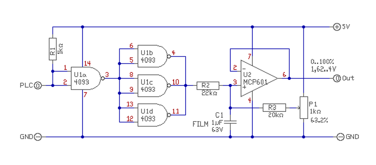

Szia Proli007!
Átjöttem. Szóval hogy lehet kalibrálni?
( Közben áttettek ide... )
A hozzászólás módosítva: Márc 2, 2015
(#) proli007 válasza Peticilin hozzászólására (») Márc 2, 2015 /
Megváltoztatni a kimenti jelet a lineáris egyenes egyenlete szerint lehet. Ami y=ax+b. Mivel a kívánt kimenti jel 1,62..4V között van, az kisebb mint a 0..5V. Vagy is az "a" meredekségi szorzónak 1-nél kisebbnek kell lenni.
Nem invertáló erősítő minimális erősítése csak 1-szeres lehet. Ezért a 0..5V bementi jelet osztani kell 0..2,38V értékre. 5V/2,38V=0,476. Ennyinek kell lenni az erősítésnek. Ez pld. egy 22k/20k ellenállással kialakított feszültségosztóval. megoldható. Uki=R1/(R1+R2)*Ube=20k/(20k+22k)*5V=2,38V
A "b" az eltolási érték. Vagy is hozzá kell adni az 1,62V feszültséget. Mivel az erősítés csökkenés a 20k felől Au=1+(R1/R2)=1+(20k/22k)=1,91. Így nem 1,62V-ot kell hozzáadni, hanem 1,91*1,62=3,09V-ot.
Ezt célszerű az 5V-ból egy potival leosztani és beállítani 0V bementi feszültségnél, az 1,62V feszültséget. A képletek annyiban sántítanak, hogy az egyszerű kapcsolástechnika miatt, a poti ellenállásértéke is befolyásolja a 20k értékét. Valamint visszafelé is a 20k a poti leosztott feszültségét. De gondolom ezzel a valamivel nem lőnek nyulat. Mert ha igen, akkor a poti által adott feszültség belsőellenállását is egy követő erősítővel kellene zérus közelébe vinni..
(#) Peticilin válasza proli007 hozzászólására (») Márc 2, 2015 /
Köszönöm a rajzot,már rakom is össze a kapcsolást.
(#) Peticilin válasza Peticilin hozzászólására (») Márc 2, 2015 /
Összeraktam a kapcsolást. Az elvárás szerint,szépen működik. Nagyon jól szabályozható az alsó tartomány.
Még egyszer köszönöm a sok segítséget és a rajzokat.
Már tervezem is hozzá a nyákot...

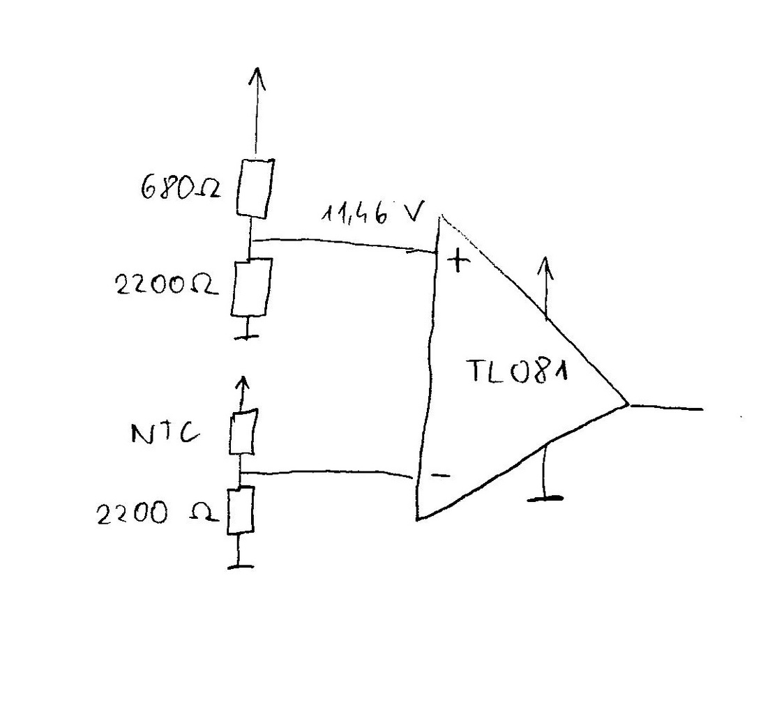

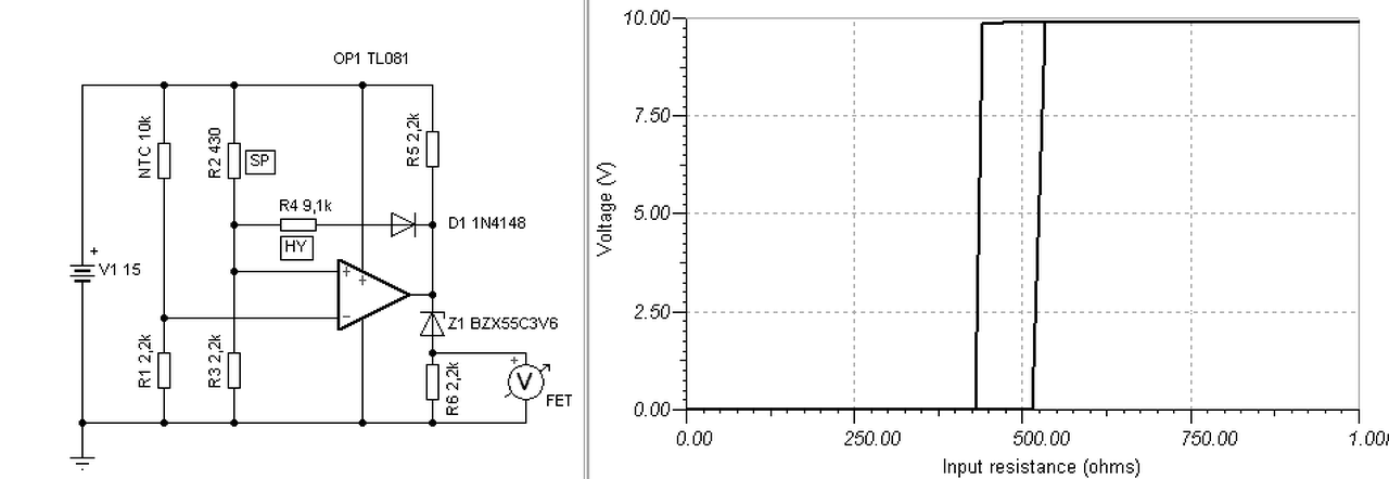

Sziasztok. Egy fűtőbetétnél szeretném megoldani azt, hogy ne melegedjen kb. 110 fok fölé. A hőérzékeléshez egy 10k-s NTC-t fogok használni 3470-es B konstanssal. Egy TL081-et (ilyen van itthon) szeretnék használni komparátorként, a rajzon látható módon bekötve, 15V-os tápfeszültséggel (a TL081 kimenete egy N-csatornás FET gate-jére fog menni). Ahogy én számoltam, a rajzon látható esetben a FET nyitva lesz, amíg a hőmérséklet el nem éri a kb 115 fokot, mert addig az erősítő + bemenetén nagyobb a feszültség, majd utána a - lesz nagyobb ezért a kimeneten GND lesz, a FET lezár.
Úgy működik-e a kapcsolás ahogy leírtam? (Még most ismerkedek a műv. erősítőkkel).
Ha igen, akkor még mindig van egy probléma: valami hiszterézist kellene beletenni, hogy mondjuk ha 115 foknál lekapcsolt, akkor 105-nél kapcsoljon vissza, ne legyen az, hogy 115 körül összevissza ki-be kapcsolgat.. 105 fokon az NTC ellenállása 852 Ohm. Hogy kellene kiegészíteni a kapcsolást?
Köszönöm a segítséget előre is.
(#) proli007 válasza holex hozzászólására (») Ápr 14, 2015 /
Hello! Pld. így. A kapcsolási pontot az R2-vel, a hiszterézist az R4-el tudod állítani. A zéner azért kell, mert a TL kimenete nem tud 0V-ra lemenni, így esetleg a Fet nem tud teljesen lezárni. De akár egy Fehér Led-et is használhatsz a szinteltoláshoz.
(#) holex válasza proli007 hozzászólására (») Ápr 14, 2015 /
Nagyszerű, köszönöm!

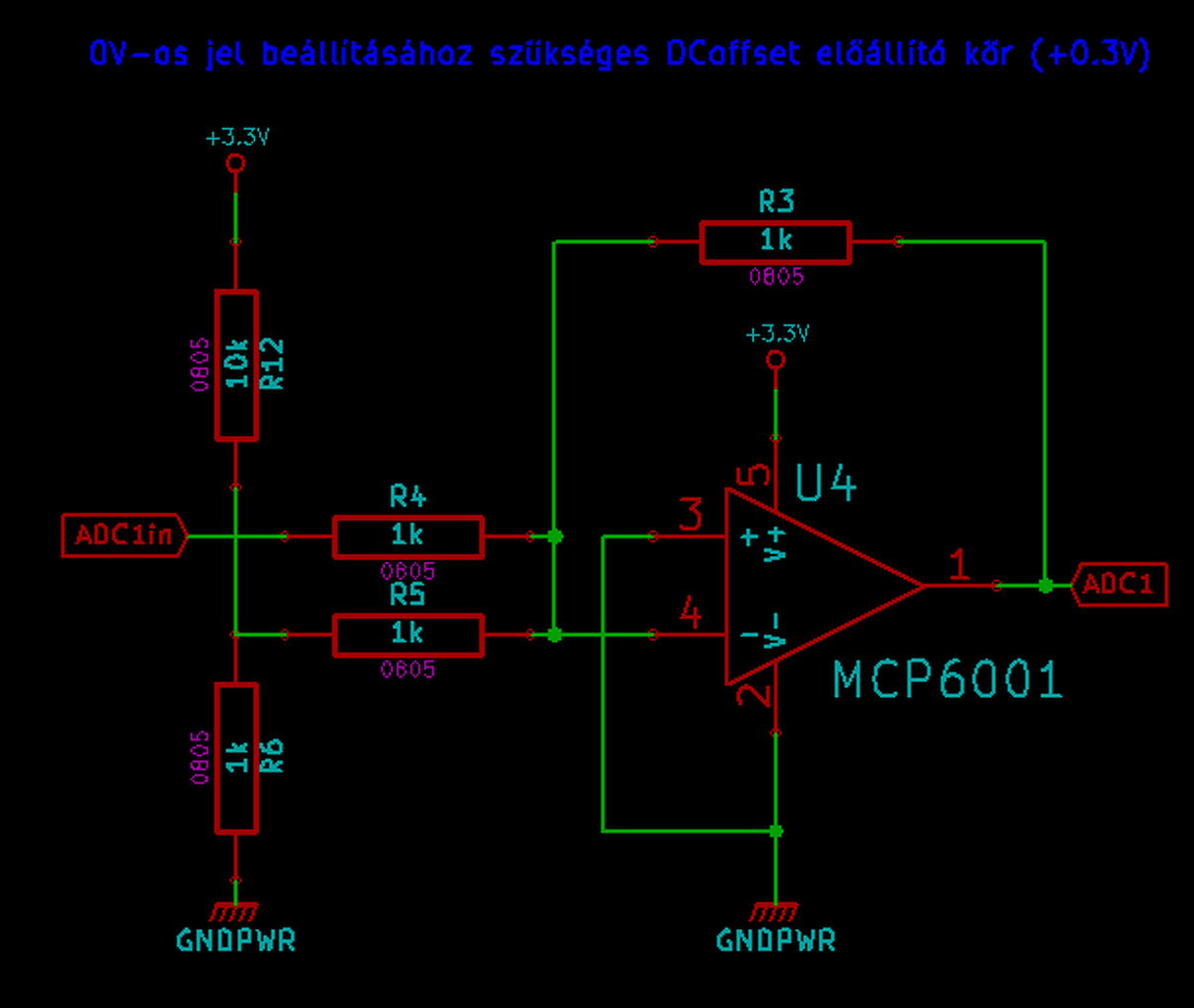

Üdv az Uraknak!
Az a problémám, hogy az analog rendszerekben nem vagyok 100%-ig otthon. A megoldandó a következő:
Analóg rendszerben stabil 0V (+ és - táp van) jelszintet kell egy potival bekalibrálni. Ez a művelet eddig egy sima digitális mérőműszer segítségével történt, de az csak 3 digites. Kicsit precízebb beszabályzásra lenne szükség. Ekkor jött ez ötletem, hogy csinálok egy beállító műszert, ami kicsit pontosabb.
A felhasznált proci, egy ATXMega32. Ennek 12bites ADC-je van, ez már jó nekem. 1V a belső referencia.
Az elképzelésem az, hogy mivel a proci 0V - 1V tartományban képes mérni, ezért a mérendő jelet el kell tolni mondjuk 0.5V-ra (így, amikor 0V alá kalibrálok a potival, akkor nyilván 0.5V alatti értéket mérek a procival). Ezt a képen látható módon gondoltam megoldani, egy összeadó áramkör segítségével. (Jelen beállítás mellett kb. 0.3V az offset, ha jól tévedek)
A kérdés az, hogy működőképes-e a dolog, vagy van-e logikusabb megoldás?
Esetleg van-e értelme saját offset kompenzálási megoldással ellátott erősítőt használni és azt egy sima potival eltolni annyira, amennyire nekem kell? (Pl.: LF356)
(#) proli007 válasza hpmaster hozzászólására (») Máj 27, 2015 /
Hello! Az összeadó jó, de..
- Ez az összeadó közben invertál is. Vagy is pld. +0,3V bementi feszültségre, -0,3V-ot ad ki. Tehát még egy egyszeres invertáló fokozat kell, hogy az újra +0,3V legyen.
- Ehhez viszont kettős tápfeszültség (+-) kell.
- Az OPA messze nem jó ehhez a művelethez, mert offset hibája mV tartományba esik. A 12 bit és 1V mellett, egy digit 0,244mV értékű. Tehát sokkal pecízebb kettős művelti erősítőre van szükség és igen körültekintő nyomtatott áramkör kialakításra.
- Azt sem szabad figyelmen kívül hagyni, hogy az összeadó (invertáló) erősítő terheli a jelforrását. Tehát az összeadás, csak akkor lesz pontos, ha a meghajtók forrásimpedanciája "nulla" lesz az összeadó bementi ellenállásához képest. (Itt most az 1kohm.) Valamint az eltoló 0,3V feszültséget is a 12bit felbontásának megfelelő pontosságú referenciáról célszerű táplálni.
- Egyébként az összeadó olyan arányban ad össze, amilyen a bementi ellenállások aránya. Mivel most két 1kohm van, így 1:1 az arány. De ha az eltoló bemeneten pld. 2kohm-ot használnálsz (csak példa), akkor 0,6V tolná el a kimentet 0,3V értékkel. Az invertáló erősítése bemenetre nézve R3/R4, eltolásra nézve R3/R5.
