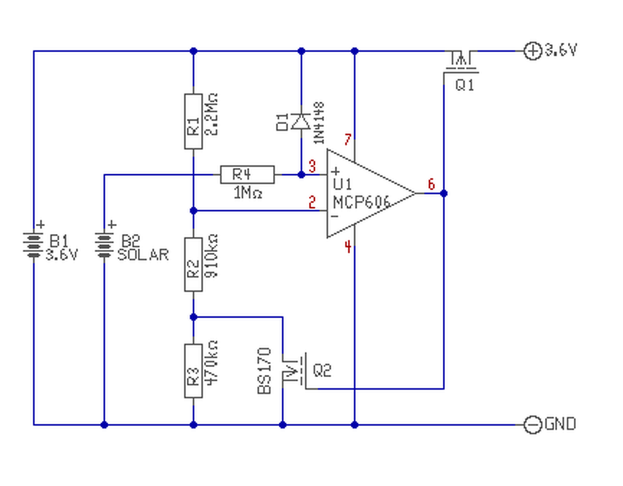

(#) Wind-Storm válasza proli007 hozzászólására (») Feb 17, 2015 /
Azt hiszem az egész kapcsolásom úgy rossz ahogyan van.
Ha szépen megkérlek, ki tudod javítani?
Én már feladtam az egészet...
(#) Wind-Storm válasza proli007 hozzászólására (») Feb 18, 2015 /
Megfordítottam a diódát, így a pozitív visszacsatolás megvan, bár kérdés hogy gyakorlatban jó lenne-e így.
Illetve amit javasolsz, az hogyan tartaná az IC bemenetét maximum 1,1V-tal annak tápfeszültsége alatt?

(#) steelbird válasza Wind-Storm hozzászólására (») Feb 18, 2015 /
Ennek az áramkörnek csak annyi lenne a célja, hogy szürkületkor kikapcsolja a +3,6V -tal jelzett pontra a B1 akkumulátor feszültségét?
(#) proli007 válasza Wind-Storm hozzászólására (») Feb 18, 2015 / 1
- Egy visszacsatolás nem attól pozitív vagy negatív, hogy egy dióda hogy áll, hanem attól hogy az őt létrehozó vezérlőjel ellen, vagy azonos irányba hat.
- Ha egy műveleti erősítő neminvertáló bemenete (+) felfelé mozdul el, akkor a kiment is ebbe az irányba megy. Tehát ha a kimenetről a neminvertálóra csatolunk, akkor pozitív lesz a visszacsatolás.
- De visszacsatolhatunk az invertálóra (-) is pozitívan. Mert a lényeg, hogy a visszacsatolás fázisa azonos legyen. Vagy is 0 vagy 360 fok. A kimenet az invertáló bemenethez képest 180 fokos fázisban van. Ha a kimenetei jelet meginvertáljuk, akkor a fázisfordítás már 360fok lesz. Mivel egy közös forrású (vagy akár emitterű) kapcsolás, 180 fokos fázist fordít.
- Itt az R1/R2 osztásával lehet beállítani az 1V-os kapcsolási szintet, és az R3-al a hiszterézist.
Köszi szépen, jó lett!
Pluisz FET-re nem is igazán gondoltam, hogy azt használjak a hiszterézishez.
A diódát illetően pedig: Jól gondolom hogy csupán a maximumként meghatározott 6V ellen védi a bemenetet?
(#) steelbird válasza Wind-Storm hozzászólására (») Feb 18, 2015 / 1
Én FET -ekkel csináltam meg a kapcsolást, annak nappal kb. 1,5-1,8 uA, éjjel pedig kb. 270-300 nA lenne a fogyasztása a 3V -os aksiból.
(Az IC -nek 18-25 uA körül van az áramfelvétele)
De látom, már jó lett az IC -s is...
Egy alapkapcsolást tudok adni, módosítsd magadnak. Pillanatnyilag akkor kapcsol, mikor eléri a napelem feszültsége az aksi feszültségét, az a referenciája. Lejjebb nem lehet sokkal menni a FET -ek UG-S nyitófeszültsége miatt. Úgy emlékszem, vannak viszont olyan FET -ek, amiknél ez jóval alacsonyabb, olyannal meg lehet próbálni, akkor le lehet osztani az aksi feszültségét referenciának.

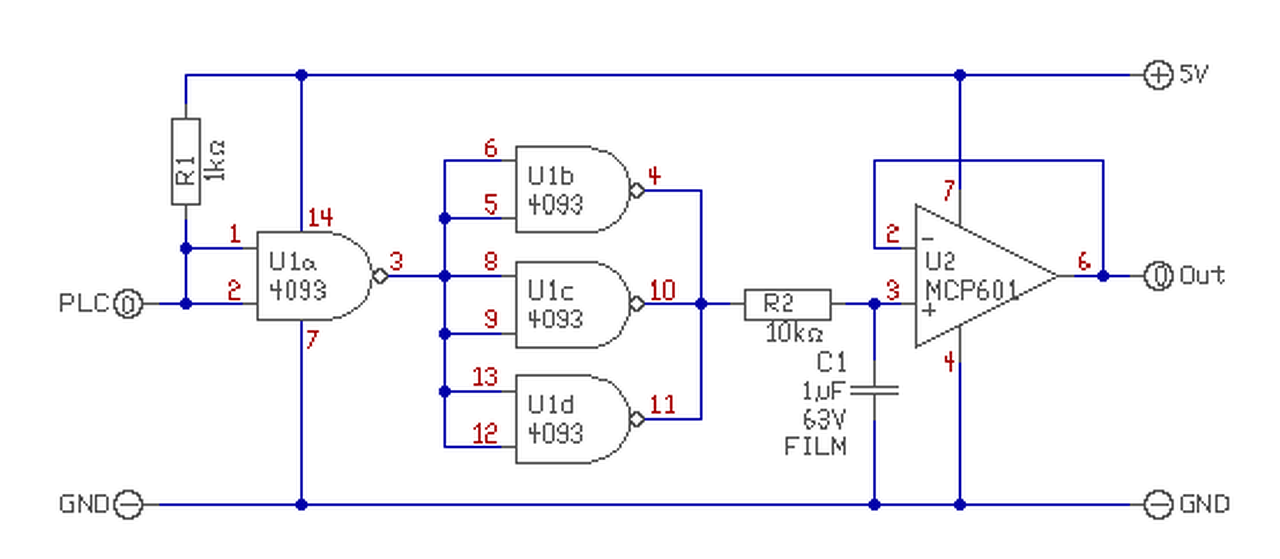

(#) Peticilin hozzászólása Márc 1, 2015 /
Kérnék egy kis segítséget. Bár a hangerőszabályzáshoz nincs köze,de a digitális potméterhez igen.
Van egy kis mini plc-m,aminek npn-tranyós kimenete PWM jelet ad és ehhez kellene illeszteni egy digitális potmétert, 5,vagy 10k Ohmost,hogy egy fordulatszám szabálytót tudjak vele vezérelni. Miként lehetne ezt illeszteni?
Segítségeteket előre is köszönöm.

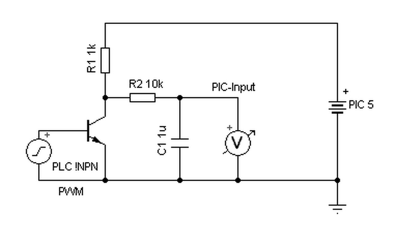

(#) proli007 válasza Peticilin hozzászólására (») Márc 1, 2015 /
Hello! Első ránézésre nem sok értelme van a dolognak. A PWM-el nem lehet digitális potit vezérelni. De minek is, mikor a PWM-et integrálva analóg jelhez jutunk. Mert gondolom a cél ez lett volna.
Azt írtad, hogy a PLC PWM jelet ad ki, egy nyitott kollektoros tranyó kimenetén. Ha ez igaz, akkor a következő módon lehet illeszteni. Természetesen nem mindegy mekkora a PWM jel frekvenciája az R2*C1 integráló tag időállandójához képest. Olyanra kell választani, ahol már elég sima az analóg jel, de még nem szól nagyon bele a motor fordulatszám változási sebességébe.
(Az NPN tranyó a PLC-ben van. Tegyél elsőre egy műszert az áramkör kimenetére, ahol a rajzon is látható, és nézd meg mit mutat a PLC jelére.)

(#) Peticilin válasza proli007 hozzászólására (») Márc 1, 2015 /
Köszönöm a rajzot. Holnap ki is próbálom. A frekvencia nem gond,mert 1 és 10 kHz között oda állítom a programban,ahova akarom. A megadott 10k és 1µF-hez te kezdésnek milyen frekit javasolsz?
Leginkább a 10kHz-et.. Ha tényleg ilyen a PLC kimenete, akkor 50%-os kitöltésre kb. 2,5V feszültséget kell adjon. Az időállandó így 10ms. Tehát ennyi késéssel fogja követni a PWM változását.

(#) Peticilin válasza Peticilin hozzászólására (») Márc 2, 2015 /
Köszönöm rajzod,tanácsod. Kipróbáltam,szépem működik. Mondjuk az átfogása nem teljes tartományos,de ez gondolom a motor miatt van. Nem számít,lényeg hogy működik.
(#) proli007 válasza Peticilin hozzászólására (») Márc 2, 2015 /
Az átfogáshoz, az integrált feszültséget kellett volna megmérni, milyen tartományt fut be. A meghajtó tranzisztornak is lehet maradék feszültsége (Főleg ha pld. darlington a PLC vége.) Ha a kollektoron a PWM négyszögjele nem tud táptól-tápig elmenni, akkor az integrált feszültség sem tud. Ekkor pld. lehet egy CMOS invertereket használni a jel formázására és azt integrálni. Továbbá nem terhelheti a PIC az integráló tagot. Ha terheli, Rail-to-Rail műveleti erősítőt kell alkalmazni. De ha így is megfelel, nekem nem lehet kifogásom..
Elsőként azt kell megmérni egy műszerrel, hogy az 1..99% kitöltésre jelen kapcsolással a tranyó kollektorán (PLC kimenete) mettől-meddig változik a feszültség. (Optimális esetben 0..5V mert a műszer is integrál.) Aztán érdemes gondolkodni.
Ez az 1..99%/5..0V mérés jónak tűnik. Esetleg mérd meg, hogy a PIC bemenetén is meg vannak-e ezek a feszültségek. Ha meg van, nincs mit tenni, hiszen a PIC megkapja a feszültség tartományt.
(Az, hogy 1%-ra van az 5V és nem 99%-ra, nem okoz gondot?)
De egyébként erről lenne mindössze szó. Két IC néhány alkatrésszel.

(#) Peticilin válasza proli007 hozzászólására (») Márc 2, 2015 /
Ezeket az értékeket a PIC bemenetén mértem. Az hogy 1%-ra van az 5V az nem baj,sőt jó is,mert 5V-nál áll a motor és testre húzva van teljes fordulat csak.
Köszönöm a rajzot,megépítem. Amúgy a kapcsolást hogy lehet majd kalibrálni,hogy ugye 5V-ra 4 jöjjön ki,0-ra pedig 1,62?
