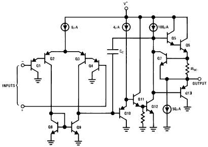

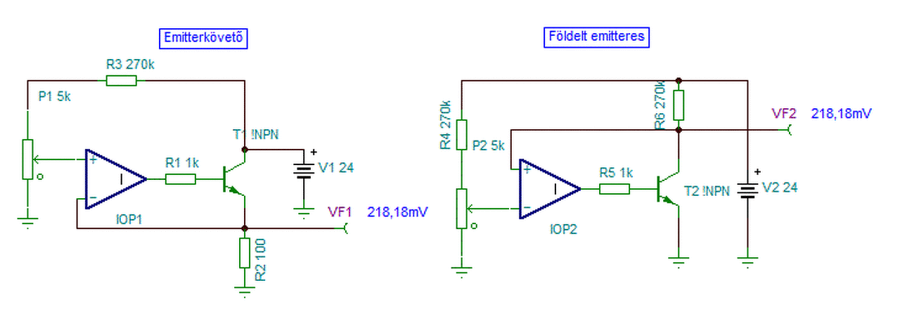

Szia! A műveleti erősítő kimeneti tranzisztorának maradékfeszültsége a ludas. Választhatsz rail-to-rail kimenetűt, vagy beiktatsz OP4 kimenetére egy emitterkövetőt és az emitter-ellenállásról csatolsz vissza.
LM324 elvi rajza.

Köszi a választ. Némi rajzzal is tudnál segíteni?
(#) reloop válasza Logeen hozzászólására (») Aug 26, 2015 / 1
Akkor mindjárt két megoldást is vázolok

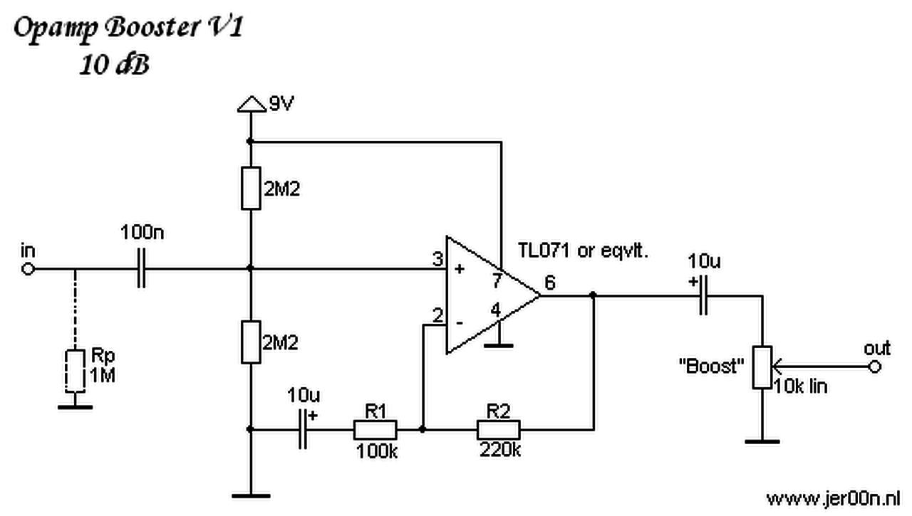

De pl. itt egy kép.
(ha esetleg valaki nehezen tudja elképzelni hogy miről van szó)

Itt a műveleti erősítő munkapontja a féltápfeszültségen van. Vagy is minden kondin 4,5V a feszültség. De célszerű minimálisan 10V-os kondit alkalmazni. (Nos, látod a kondi nem közvetlen, csak egyenáramilag van az invertáló bemeneten, váltóáramilag ott az R1.)

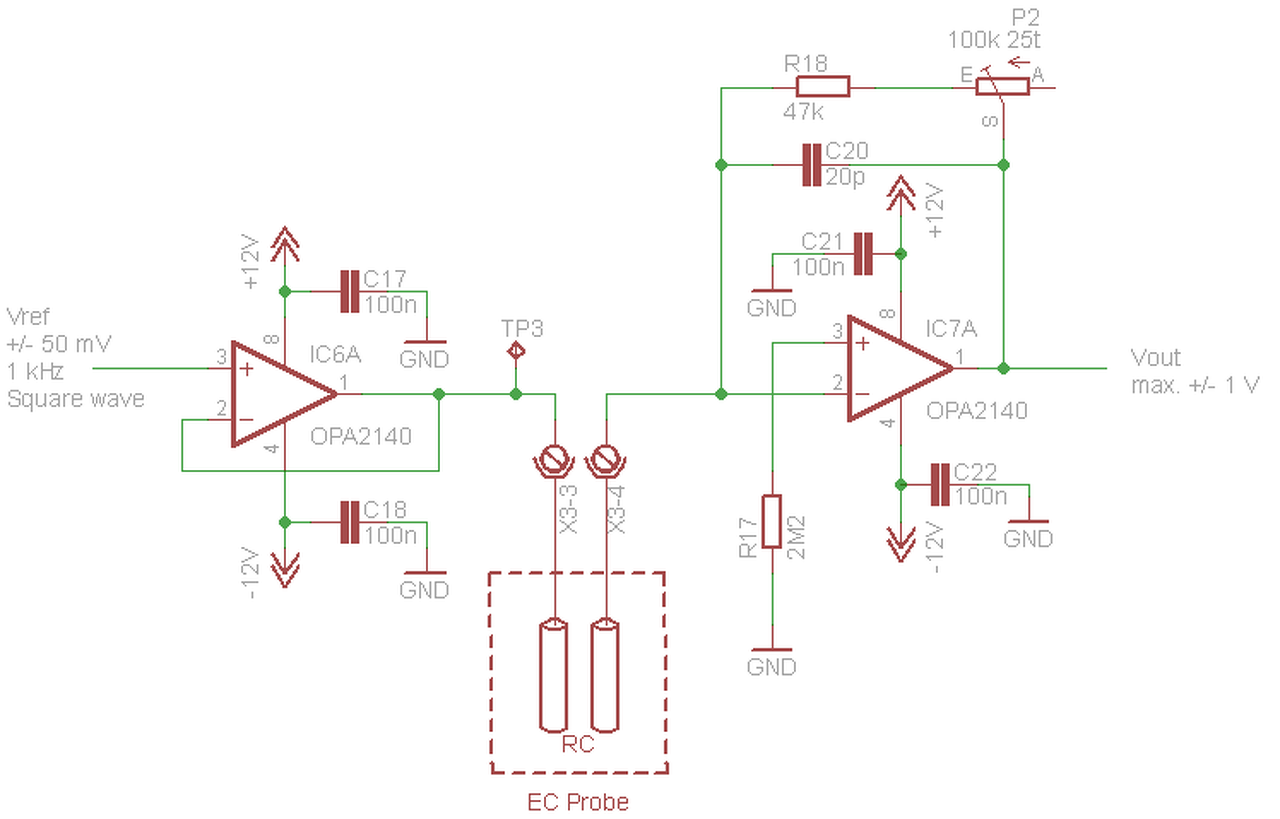

Szükségem lenne egy egyszerű megoldásra egy műveleti erősítő erősítésének korlátozásra. Van egy 50 mVpp, 1 kHz négyszög jelem, ami egy fázisfordító erősítőre megy és normál működés esetén max erősítéssel az OPA kimenete 1 Vpp. Az erősítő invertáló bemenete egy mérőcella, amelynek változik az impedanciája 3k és 300k között (nagyrészt rezisztív). Meghibásodás vagy rövidre zárt cella esetén az erősítő erősítése "elszállhat" és ez nem megengedhető az ezt követő áramköri egység számára. A cellával sorosan-párhuzamosan nem köthetek ellenállást, mert az áramkör linearitását elrontja. Erre kellene egy megoldás. Az áramkörömben még egy fel nem használt OPA van, ezzel kellene megoldani.
Van egy megoldásom a problémára csak nem túl elegáns: egy OPA-t Z=3k esetén tápfeszültségig (+/- 12V) kivezérlek (mert rail-to-rail OPA), majd egy utána következő fokozattal leosztom tizenketted részére, így ha 3k alá csökken az impedancia akkor sem tud 1 Vpp löé menni...
Várnám az ötleteket/véleményeket

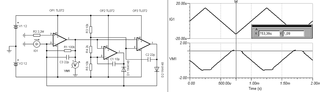

Az erősítés nem tud elszállni, mert az nem függ a bemeneti jel nagyságától, és az Te állítod be a visszacsatoló ellenállással. A kimeneti szint tud olyan értéket felvenni, ami a további fokozatok számára káros lehet. Ezt viszont egy határoló áramkörrel lehet megoldani, pl. ahogy a MOSFET bemeneteket védik az extrém nagy feszültségektől. Ez nem más, mint két diódából és esetleg egy soros ellenállásból álló hálózat. A diódákat egy egy pozitív, és negatív segédtápra kell kötni, a közös pontjukat pedig a két egymást követő fokozatot összekötő jelvezetékre. Ilymódon a diódák után a jelvezeték feszültsége nem leht sem a pozitív, sem a negatív segésfeszültségnél nagyobb, mert akkor a megfelelő diódák nyitásával a jelvezeték feszültsége a sedédfeszültségeknél határolódik. A segédfeszültségeket előállíthatod feszültségosztóval.

Azt, hogy elszállhat úgy gondoltam, hogy ha az invertáló bemeneten lévő ellenállás tart a nullához akkor az erősítés tart a végtelenhez...
Valami hasonlóra gondoltál? Bővebben: Link

Egyébként egy ilyen áramkörre gondoltam, ez biztos nem engedi túlvezérelni a következő fokozatot.

A mérőcella közvetlenül csatlakozik az erősítő bemenetére, a soros ellenállás (ami mellesleg megoldaná ezt a problémám) a nemlinearitást okozott a mérendő mennyiség és a kimenő jel közt. Miért jelent problémát, hogy közvetlenül csatlakozik?
(#) pucuka válasza MolnarG hozzászólására (») Szept 5, 2015 /
Pl. az offset miatt. Miért okozott nemlinearitást? Egy ellenállás (hálózat) nem igazán nem lineáris.
Persze úgy kell megválasztani, hogy a bemeneti impedancia többszöröse legyen a meghajtó generátor (legnagyobb) belső ellenállásának, és akkor nincs gond. Néhány Mohm bőven megteszi, az pedig nem jelenthet kihívást.

A mérőcella egy vezetőképesség-mérő grafit elektród, a vezetőképesség függvényében a cella impedanciája 1/x szerint változik, az én esetemben ez 3k és 300k közötti ellenállást jelent, nem köthetek vele sorba kilo vagy mega ohm-os nagyságrendű ellenállást. Pár ohm sorosan nem jelentene valószínűleg nagy hibát, de túl nagy segítség sem lenne.

Tehát a szóban forgó áramkör részlet:

De a műveleti erősítő feszültséget erősít, nem ellenállást, ilyenformán a 3 - 300 k a feszültség generátorod belső ellenállása.
De igaza van proli007 -nek, kérd a moderátoroktól a témád áthelyezését a műveleti erősítők témakörbe.
Szerintem nem az ellnállást kellene a visszacsatoló ágba tenni, hanem egy áramgenerátorral meghajtani, és a szondán eső feszültséget erősíteni. Így az erősítő offset szempontból sincs kiegyenlítve ami kis értékeknél problémás, ráadásul az erősítés is változik.

Az AC-t pld így lehet határolni..
